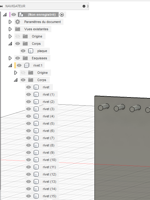

bonjour, je cherche une solution mais peut être il n'y en a pas ???
la fonction réseau rectangulaire permet de dupliquer un corps x fois. Dans ce cas particulier je dois placer 50 rivets en ligne sur une cornière, ceci fonctionne très bien, part contre dans le navigateur il se créer 50 lignes pour les 50 rivets (alors si il y en avait 500!!!!!).
Ma question est : est il possible de regrouper toutes ces lignes en une seule pour simplifier la navigation.
D'avance merci de vos réponses.
ci joint copie d'écran
e1456033442_Capturedecran2021-02-07a10_37_36.thumb.png.813db9575fd9ca35bc240872ce03b71c.png

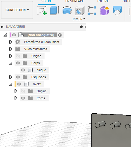

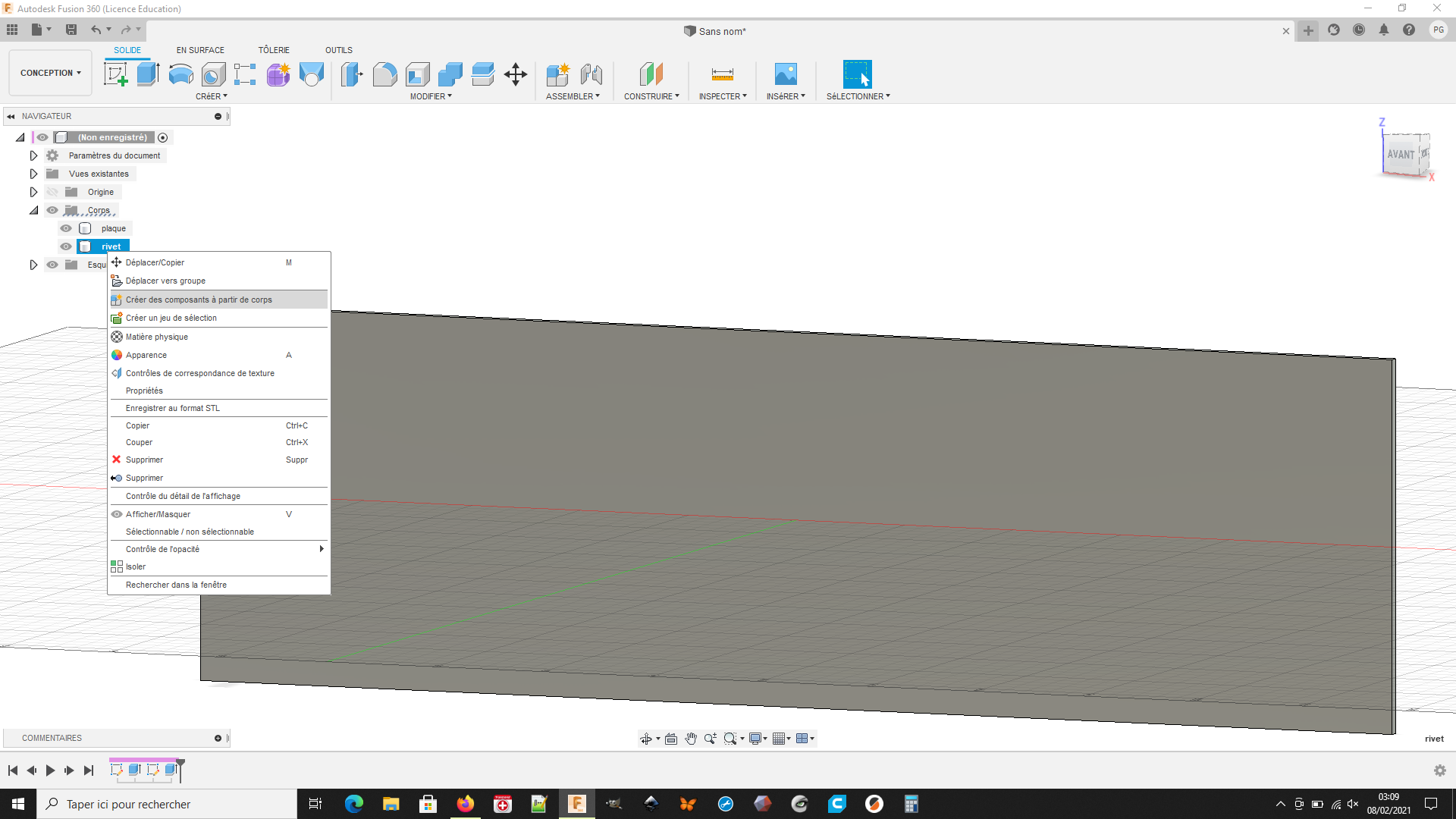

avant de faire le réseau rectangulaire, il te faut "créer un composant à partir d'un corps", tu auras toujours 50corps différents mais dans un "dossier" différent
du coup ça donne ça, et tu gères tes rivets à part
Modifié (le) par DGEG09
Ah ! Ok j'ai compris, j'ai testé et c'est nettement mieux.
Merci pour ta réponse
