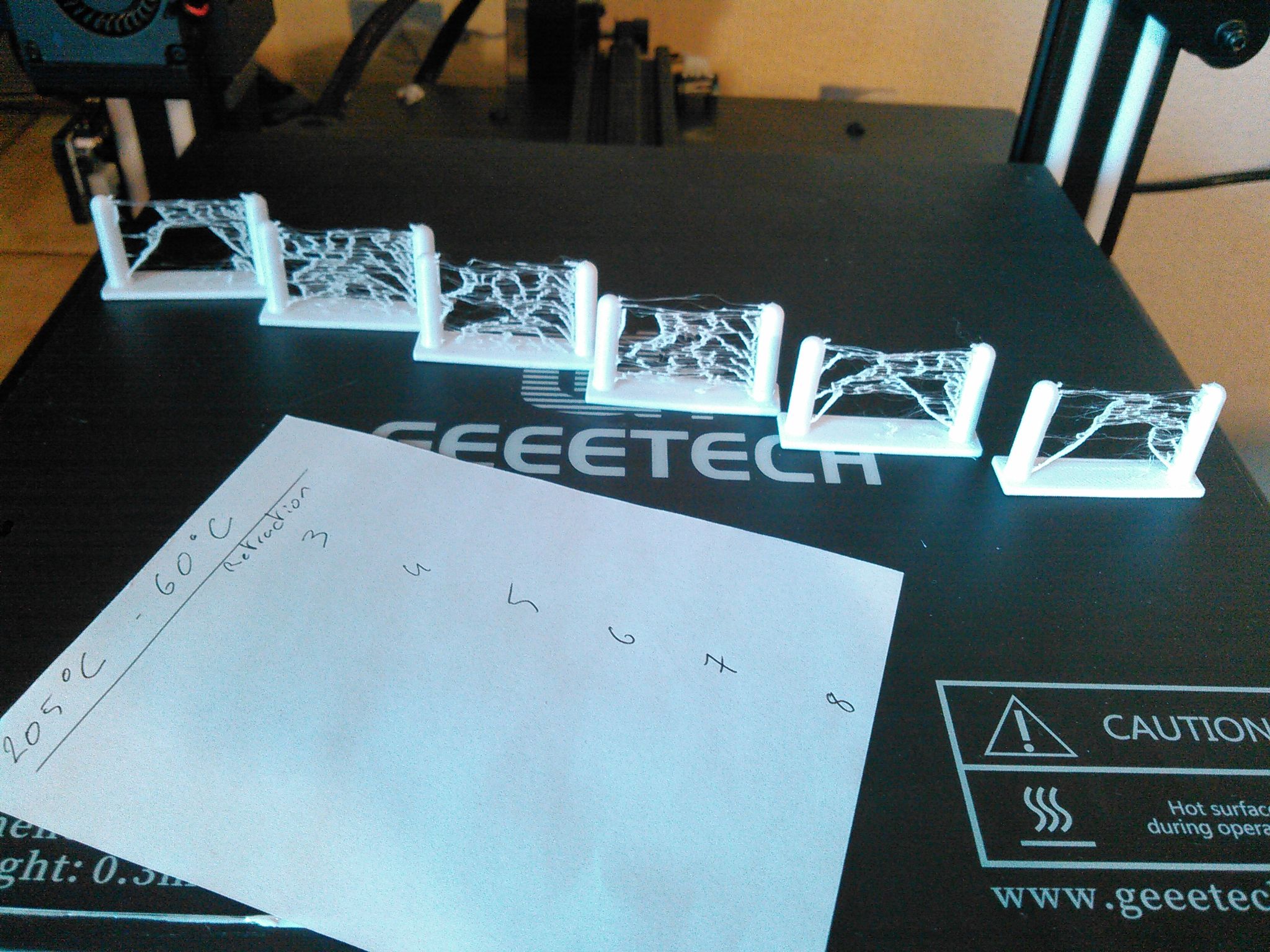

Salut à toutes et à tous,
J'ai eu une imprimante 3D Geeetech A20M, je me suis "bouffé" pas mal de tuto, consulté pas mal de forum aussi, même en anglish!
J'avais deja réalisé une tour de chauffe, et donc évalué la temperature de mon PLA à 205°C.
J'ai calibré mes extrudeurs, ajusté les steps/mm en X et en Y.
Je viens vers vous aujourd'hui pour un probleme de stringing.
Je suis en train de faires différents essais en incrémentant de 1mm la retraction.
ma vitesse est de 40mm/s.
