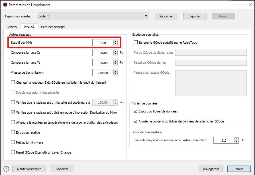

J'utilise Ideamaker depuis plusieurs Mois maintenant, et j'en étais très content, jusqu'à Hier ou celui-ci m'a fait un bouchage de buse sur une impression en forme de Cone. C'est cette impression là :
https://www.thingiverse.com/thing:9535
Si j'accuse Ideamaker, c'est que j'ai tenté l'impression avec Cura en ayant démonté et débouché la buse, puis lancé la même impression, et Cura à été jusqu'au bout. L'impression n'était pas belle, et elle à même coupé quand j'ai voulu la décoller, mais elle a été jusqu'au bout, alors qu'avec Ideamaker, ou l'impression était nickelle pour la partie qu'il à imprimé, elle s'est arrêtée à environ 1/3 du début.
Quelqu'un peut m'aider à trouver le problème s'il vous plait ? Je pense qu'il s'agit d'un réglage de l'extrudeur qui ne doit pas être bon dans Ideamaker, mais je ne sais pas ni où, ni comment récupérer la bonne information par rapport à une Creality Ender 3. J'ai pourtant pris le profil sur le site officiel d'Ideamaker, celui qui correspondait à mon Ender 3, mais visiblement, la personne qui l'a mis n'a pas les bons paramètres d'extrudeur, ça peut arriver, c'est pas la 1ère chose qu'on vérifie, mais ça peut visiblement poser problème dans certains cas comme celui-ci, et certainement dans d'autres cas à l'avenir.
Par exemple, où est-ce que je peux trouver le paramètres entouré en rouge sur Ideamaker sur l'image que je vous met, sur Cura ?
