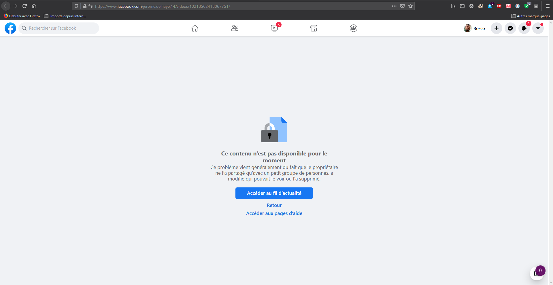

vous pouvez voir une vidéo pour expliciter mon problème ici https://www.facebook.com/jerome.delhaye.14/videos/10218562418067751/

Euh...
Bon... euh... partager une vidéo pour nous montrer le problème, c'est très bien, c'est même vraiment très bien ! Je le recommande sans cesse...
Mais faut-il encore faire en sorte que "nous membres du forum" puissions la visionner.
Car... là actuellement, la vidéo est en "mode privé" "ou "mode ami uniquement"...
Du coup... elle est très belle cette page... mais pas vraiment d'une grande aide... surtout pour toi.
PS : Youtube, c'est la référence dans le domaine. Tu poste la vidéo, et tu la partage en mode public... et tu link le lien, qui alors, l'intègre aussitôt au forum...
Pas besoin d'être membre d'un réseau social pour la lire.
