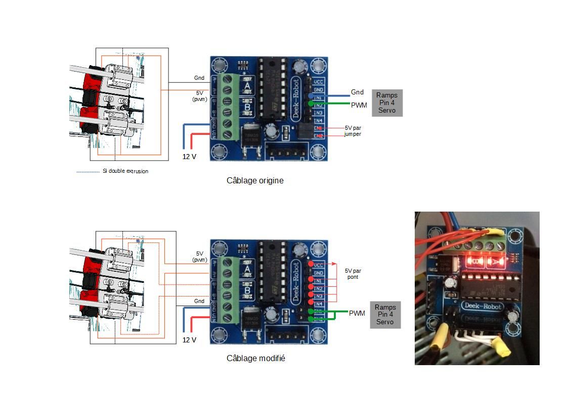

J'aborde là un problème de réglage de puissance de refroidissement de la buse sur la Tobeca qui est équipée de ventilos de taille réduite, mais pas bien véloces par conséquence.
Les solutions proposées ne sont certes pas nouvelles, mais il est bon de les rappeler, et surtout applicables pour alimenter tout ce qui n'a pas besoin de signaux pwm strict, cas de tout moteur DC alimenté par ce type de signal pour en moyenner la tension aux bornes.
Pour refroidir le filament, Tobeca utilise donc deux ventilateurs DC 5V 25x25x10mm par tête. Certes ça réparti bien le flux d’air, c'est silencieux, réduit l’encombrement et le poids, mais souffre d’un cruel manque de puissance à faible vitesse. En fait, ils ne démarrent généralement qu’à partir de 75% de puissance (sauf à les lancer à la main !), et tiennent rarement en dessous de 55%.
Tobeca utilisant un driver L293D pour alimenter ces ventilos, il est possible d’intervenir pour améliorer les choses.
Augmentation la plage de vitesse :
Les drivers sont montés d'origine en relais pwm standard (fig1), qui induit un fonctionnement en mode start-stop, avec pour conséquence de produire un freinage des moteurs à chaque front descendant du signal (bouclage en court-circuit sur Gnd).
La solution consiste à passer en mode roue-libre (fig2), en envoyant le signal pwm sur la broche EN qui produira la déconnexion des moteur lors du front descendant, et permet le  maintien (relatif) en rotation des moteurs par auto-induction. (En mode roue libre, il faudra veiller à la présence d'une diode contre les surtensions induites, diode intégrée dans les L293D).
Cette simple modification permet le démarrage à partir de 60%, et de descendre le régime jusqu’à 25%.

image.png.309c4916c25c65e6d32bc50e22d8aac3.png183318172_DriverVentil.thumb.jpg.e77ea12e6fed0c8e6ee5637c80587204.jpg
