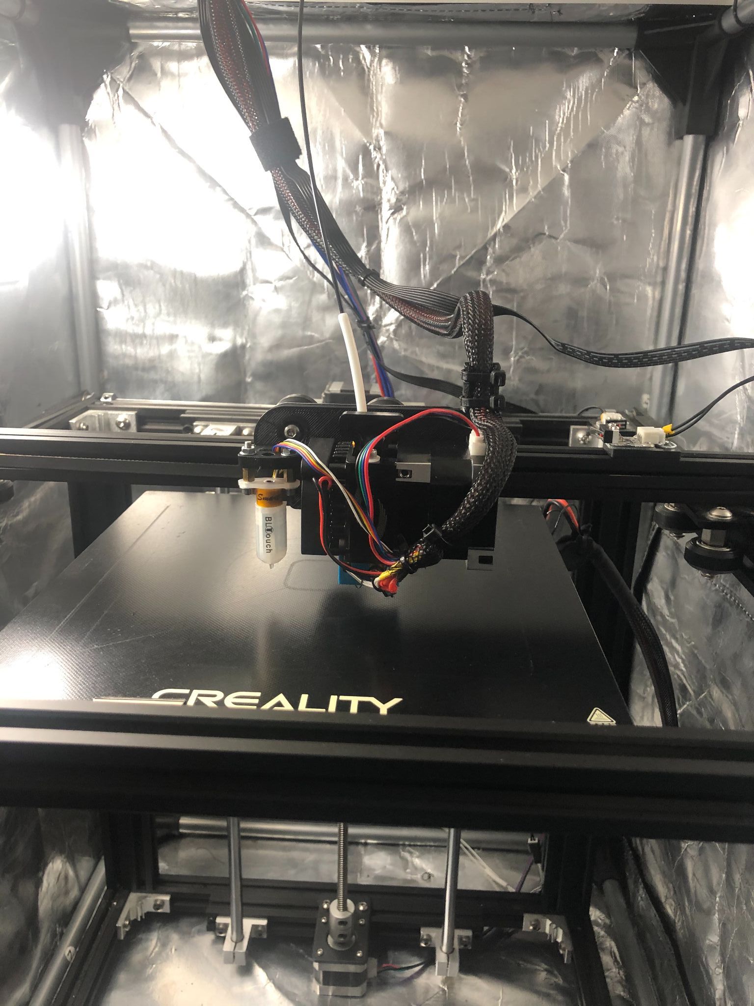

Invité Posté(e) Mars 4, 2021 Posté(e) Mars 4, 2021 (modifié) Bonjour Je crée ce post car je ne comprend plus rien sur les Vref et drivers, je parcours les posts et trouve énormément de contradictions à ce sujet. Voici ma config: Ender5+Bltouch+carte mère 4.2.7 modèle H+ direct drive Matrix Trianglelab. A ce que j' ai pu comprendre mes drivers sont des 2208, est-ce exact, svp? Quel sont les Vref préconisé pour ma carte 4.2.7 modèle H ( le H est écrit sur le socle de la SD ), svp En sachant que mon extrudeuse Matrix à un moteur de 1.3A quel est son Vref, svp. ( les autres moteurs sont 1.2A ) Je fais appel à vous car ici j' ai pu voir pas mal de spécialistes dans ce domaine, lorsque j' ai mesuré mes Vref après réception et installation ( l' extrudeur chauffait énormément ) de la carte tous étaient à 1.06 ( moteurs déconnectés ), je suppose que ces valeurs ne sont pas très correctes. Merci pour votre aide. PS: bien sur on trouve des tableurs, des formules, mais bon certaines ne sont pas cohérentes. Modifié (le) Mars 4, 2021 par Invité

Invité Posté(e) Mars 5, 2021 Posté(e) Mars 5, 2021 Salut Voilà, comme on dit "mieux vaut 1 qui sais que 10 qui cherchent" Avec la formule et mon Imax et Rsense (R150) sur carte mère 4.2.7 modèle H cela donne: x=1.11v y=1.11v z=1.11v E (matrix Imax:1.3A)=1.20v C' est clair et net, encore un grand merci @fran6p
