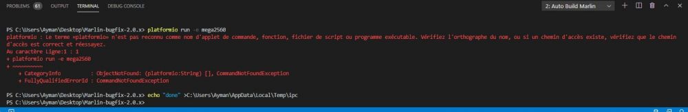

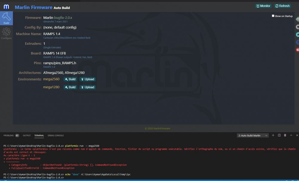

Je commence par ionstaller VSCODE et Platformio  ainsi que Auto build Marlin, je télécharge les fichiers sur Github, et au moment ou je veux compiler sur Auto Build Marlin ( que ce soit avec l'environnement mega 2560 ou 1280) j'ai ce message d'erreur, ça fait 2 jours que je m'arrache la tête avec cette erreur et je suis vraiment à court d'idée.

Es-tu sûr d'avoir installer platformio correctement? Voici un mini tuto pour l'installation complète du logiciel et des extensions, ainsi que la manière de compiler sans l'extension auto-build Marlin.
Perso, je te déconseille trèèèèèèès fortement de partir sur la version BugFix de Marlin. Dans le mot BugFix, il y a surtout Bug 🤣 malheureusement 😭.
La version 2.0.7.2 est plus stable. Si tu patines avec les fichiers de configuration, voici une version qui fonctionne. Le fichier cardreader est à placer dans \Marlin\src\sd. Il corrige le bug de reprise après coupure d'alimentation. Les autres fichiers allant dans le sous-dossier Marlin, sauf platformio.ini qui va dans la racine.
