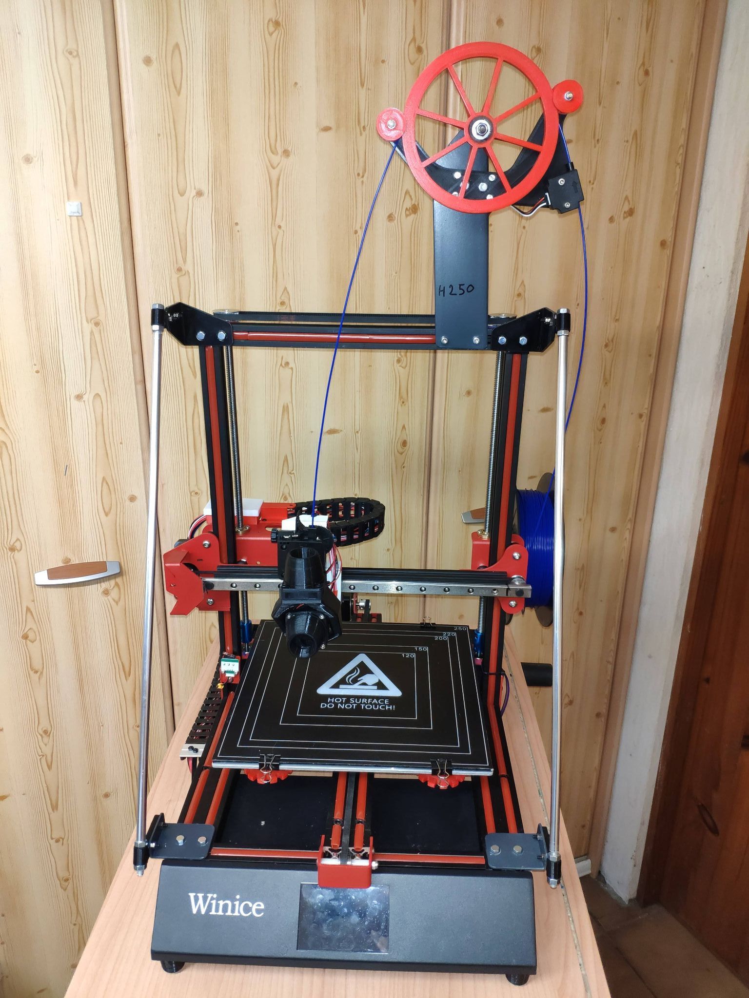

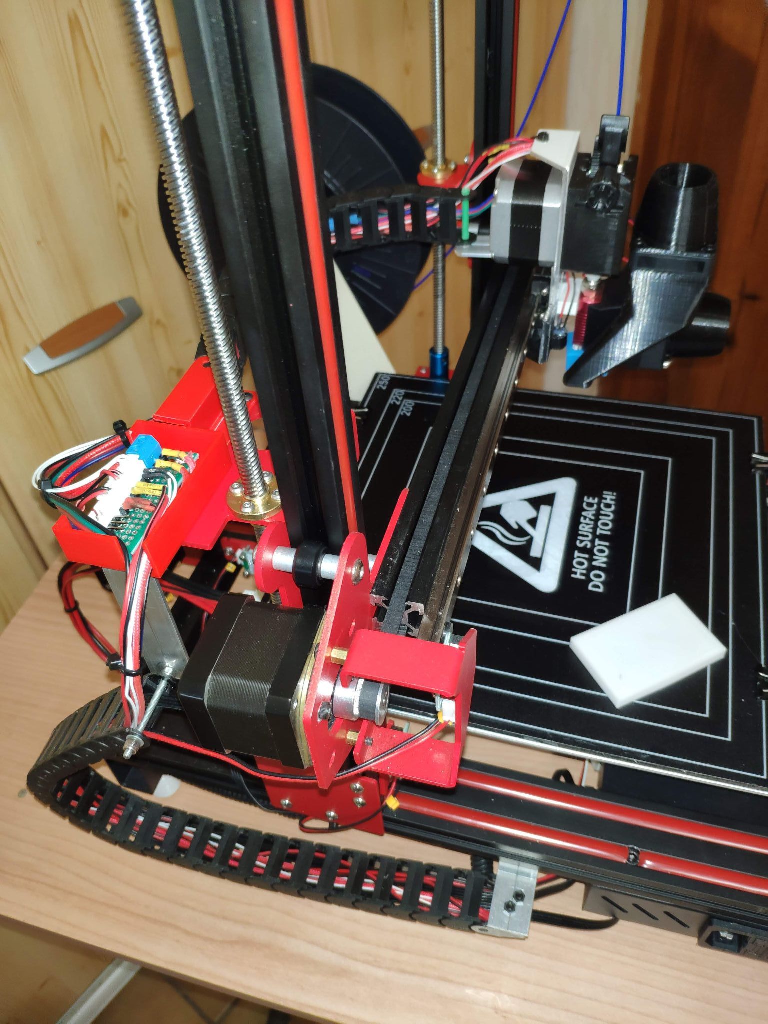

Je l’ai amélioré en rajoutant une synchronisation des axes Z.
[GT2 courroie synchrone/dentée 2GT 636mm 17€](https://www.amazon.fr/gp/product/B081DC4C6J/ref=ppx_yo_dt_b_search_asin_title?ie=UTF8&psc=1)
[Poulie en aluminium Alésage 40 dents 8 mm 8.80€](https://www.amazon.fr/gp/product/B079BJQNN1/ref=ppx_yo_dt_b_search_asin_title?ie=UTF8&psc=1)
Puis je l’ai passé en Direct Drive sur rail à billes en X.
Si vous trouvez un intérêt pour cette imprimante je donnerais les STL et plus d’explications.

Bonjour
Oui, mais il faut que je recherche tout ça🙄
Ne pas faire la mise à jour du firmware de l'imprimante!
Je met ca en ligne dès que j'ai le temps
Lien vers le commentaire
Partager sur d’autres sites
https://drive.google.com/drive/folders/1XWKv6NFThnm4Rob01msq0F9pq9bKnTge?usp=sharing
Je vais te rajouter des photos pour le Y
étudie ca
Pour Y il faut rajouter 20mm au rail car la buse est avancée
