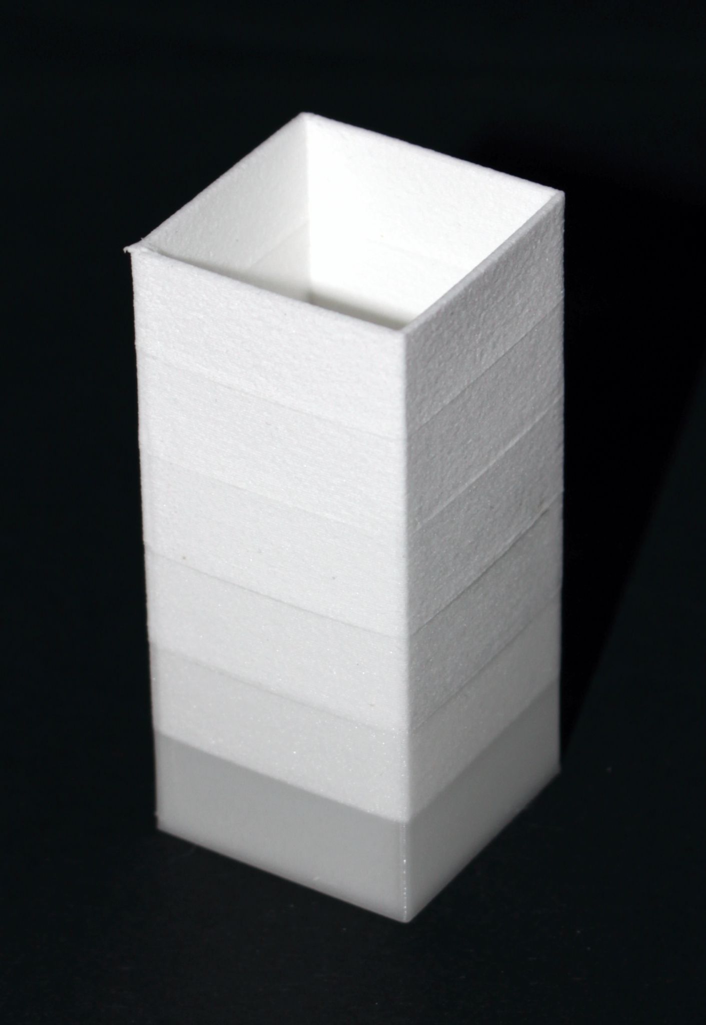

Je cherchais un filament pour imprimer des pièces flexibles et légères sans passer trop de temps sur la modélisation.
 J'ai fait une première impression test avec ce TPU de technologie martienne.

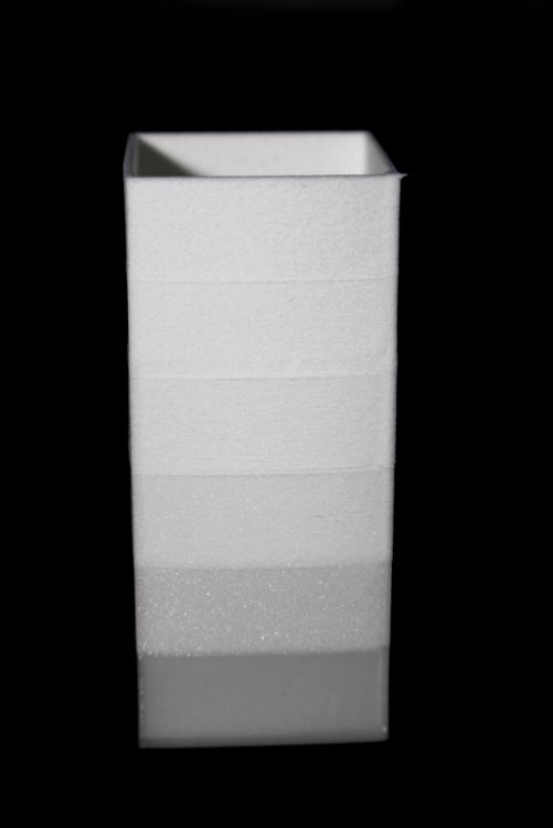

Je suis vraiment bluffé par les applications possibles, en effet la structure de ce TPU change en fonction de la température d'impression.
C'est fou : sur l'impression en photo, on passe d'un vrai TPU shore 92A a un 'truc' ultra léger proche du néoprène, en haut.
Le plus étonnant, c'est qu'il garde toujours ses propriétés de TPU, la température d'extrusion change sa densité et sa texture ( pas sa souplesse ou sa résistance à la déchirure )
En bas flow 100%, en haut 60%.
Les PID de l'extrudeurs doivent être super bien réglés, car comme on peut le remarquer , une petite variation lors du changement de température devient vite visible.
Je pense que les applications sont encore à découvrir.
