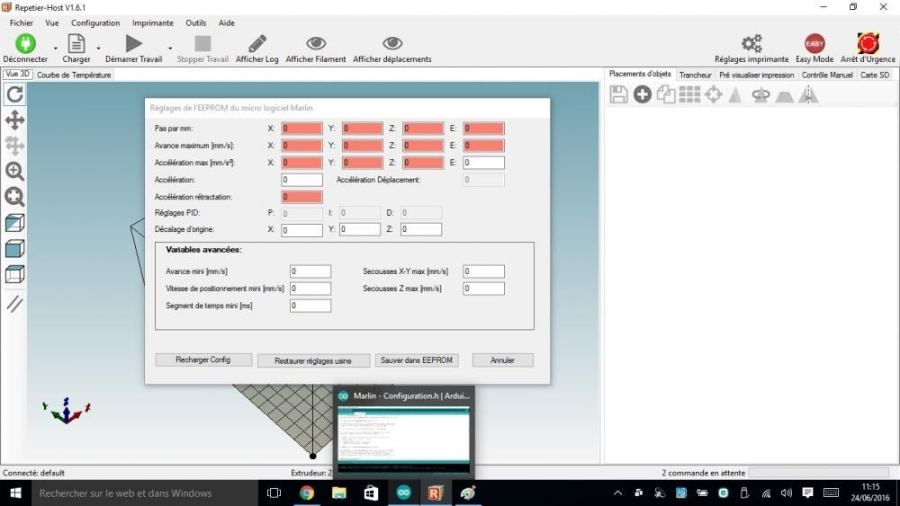

nicephore Posté(e) Juin 24, 2016 Posté(e) Juin 24, 2016 (modifié) Ok donc Repetier communique bien avec ton imprimante. Afin de configurer ton firmware, tu peux aussi passer par l'outil configuration https://www.repetier.com/firmware/v091/ Du coté de ton écran : Si tu ne dispose pas de la librairie U8glib, Arduino aurait fait une erreur et le téléversement serait donc tombé en erreur hors là il semble ne pas y avoir de Pb. Par contre je ne peux t'aider pour ce qui est de ton écran, une recherche est à faire. Sur l'écran Repetier que tu nous montre, il s'agit en fait de placer les valeurs setps/mm pour chacun des axes. Ces valeurs que tu vas placer vont faire que si tu demande un déplacement de X mm l'axe en question bougera bien de X mm, si son déplacement n'est pas bon (plus ou moins de la valeur X demandé) alors tu dois modifier cette valeur afin que le déplacement soit égale à la valeur demandé. L'opération est à faire pour les axes X, Y, Z et Extrudeur. Une explication ici : http://www.instructables.com/id/How-to-calibrate-the-Extruder-on-your-3d-Printer/?ALLSTEPS Modifié (le) Juin 24, 2016 par nicephore Ajout exemple

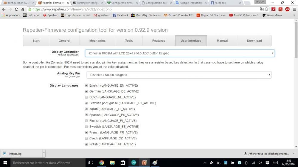

tonatiu.volant Posté(e) Juin 24, 2016 Auteur Posté(e) Juin 24, 2016 Voilà avec repetier je bloque à ce niveau j'ai bien trouvé mon écran zonestar 5 key seulement en dessous j'ai ça : Analog Key Pin (je ne sais pas quel choix faire)/ concernant repetier tool, les autres étages j'ai laissé comme c'était
nicephore Posté(e) Juin 24, 2016 Posté(e) Juin 24, 2016 Ton écran affiche quelque chose déjà ? Je ne sais pas, je ne peux t'aider sur ce point. Laisse sans et fait un test ... ou fait un test avec chacune des valeurs ... c'est la seul chose que je puisse dire. Mais ce que je comprends c'est que avant tu avait une Mezli et cet écran, qu'était cette valeur ?
tonatiu.volant Posté(e) Juin 24, 2016 Auteur Posté(e) Juin 24, 2016 j'avais un melzi et l'écran n'était pas configuré Bon ben il m'a mis une erreur ADB Key -1 ... j'ai changé -1 par 1 et il a dit que le téléversement était terminé donc je pense que repetier est bien installé

tonatiu.volant Posté(e) Juin 24, 2016 Auteur Posté(e) Juin 24, 2016 avec " #define ADC_KEYPAD_PIN 1" je n'ai pas d'erreur dans Arduino
nicephore Posté(e) Juin 24, 2016 Posté(e) Juin 24, 2016 ok pas d'erreur Arduino, mais ton écran fonctionne ? fait le test avec -1 svp et ensuite regarde si l'écran fonctionne.
tonatiu.volant Posté(e) Juin 24, 2016 Auteur Posté(e) Juin 24, 2016 erreur Arduino In file included from sketch\Repetier.h:546:0, from C:\Users\Tonatiu\Desktop\Repetier-Firmware\Repetier\Repetier.ino:151: ui.h:1958: error: #error CONTROLLER_ZONESTAR requres ADC_KEYPAD_PIN = 1 defined in Configuration.h #error CONTROLLER_ZONESTAR requres ADC_KEYPAD_PIN = 1 defined in Configuration.h ^ exit status 1 #error CONTROLLER_ZONESTAR requres ADC_KEYPAD_PIN = 1 defined in Configuration.h avec 1 sa fonctionne sans erreur mais l'écran ne s'allume pas, avec -1 arduino fait des erreurs
nicephore Posté(e) Juin 24, 2016 Posté(e) Juin 24, 2016 t'as pourtant dit : il y a 8 minutes, tonatiu.volant a dit : avec " #define ADC_KEYPAD_PIN 1" je n'ai pas d'erreur dans Arduino
tonatiu.volant Posté(e) Juin 24, 2016 Auteur Posté(e) Juin 24, 2016 ben oui j'ai mis 1 mais l'écran n'affiche rien
