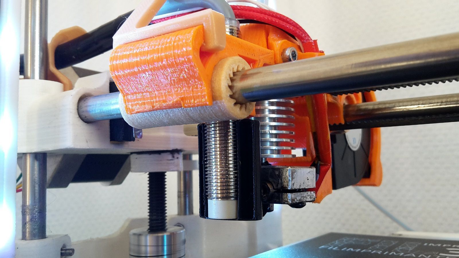

Bonjour tout le monde,
J'ai récemment changer de palpeur sur ma dago, et je me rend compte que mon nouveau palpeur n'aime vraiment pas la chaleur dégagé par la buse qui est très proche.
Je lui ai donc confectionné une petite protection :)
Si vous êtes intéressé, voici le .STP
P1 Ind0.STL

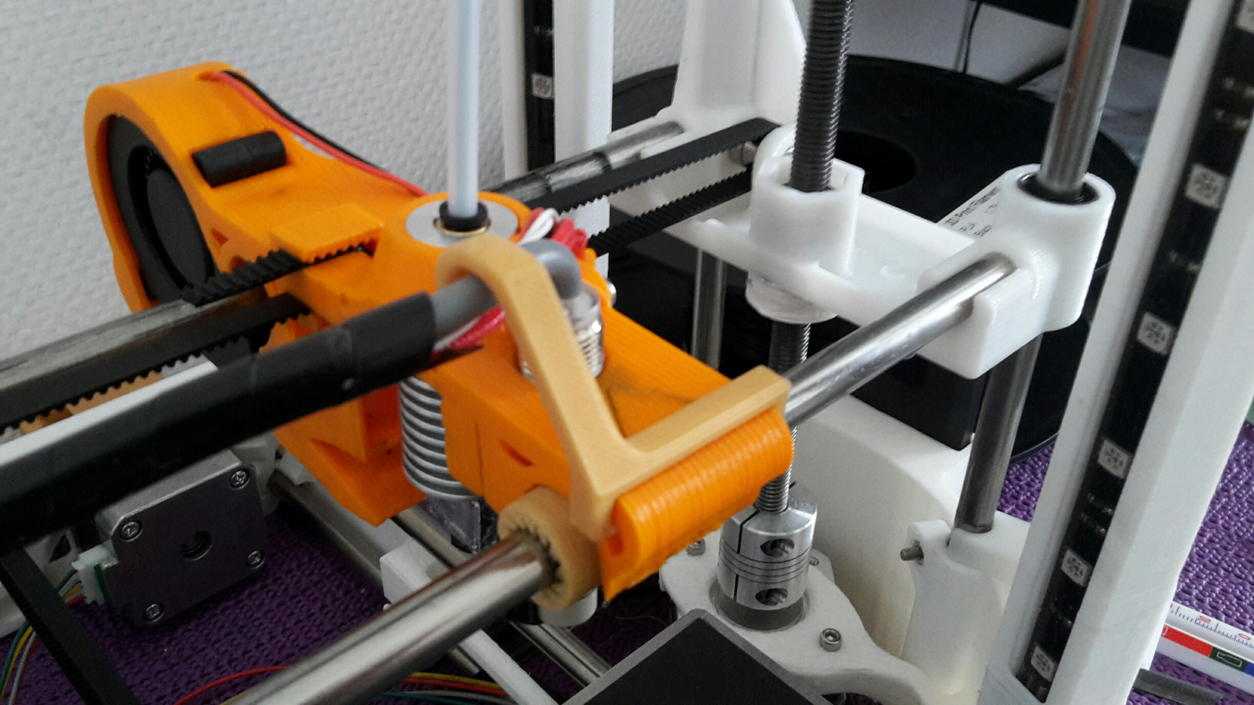

c'est quoi que tu as mis à la place des roulements?
Est-ce efficace et est-ce que la tête (toute la partie orange) est plus stable?
je cherche à faire quelque chose comme ça mais pour les roulements du plateau...
Salut @yannyann,
Avec ce système, j'ai grandement stabilisé la tête et cela se ressent dans la qualité d'impression.

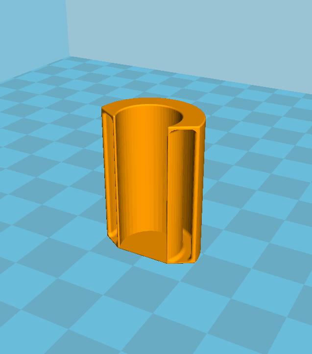

J'ai mis une bague en graphite sur la partie arrière (  http://www.aliexpress.com/item/4pcs-8mm-x15mm-x24mm-linear-graphite-copper-set-bearing-copper-alloy-bushing-oil-self-lubricating-bearing/2009628418.html ) et un "roulement" en PLA d'une longueur de 36mm sur la partie avant : Roulement lg 36mm.STL

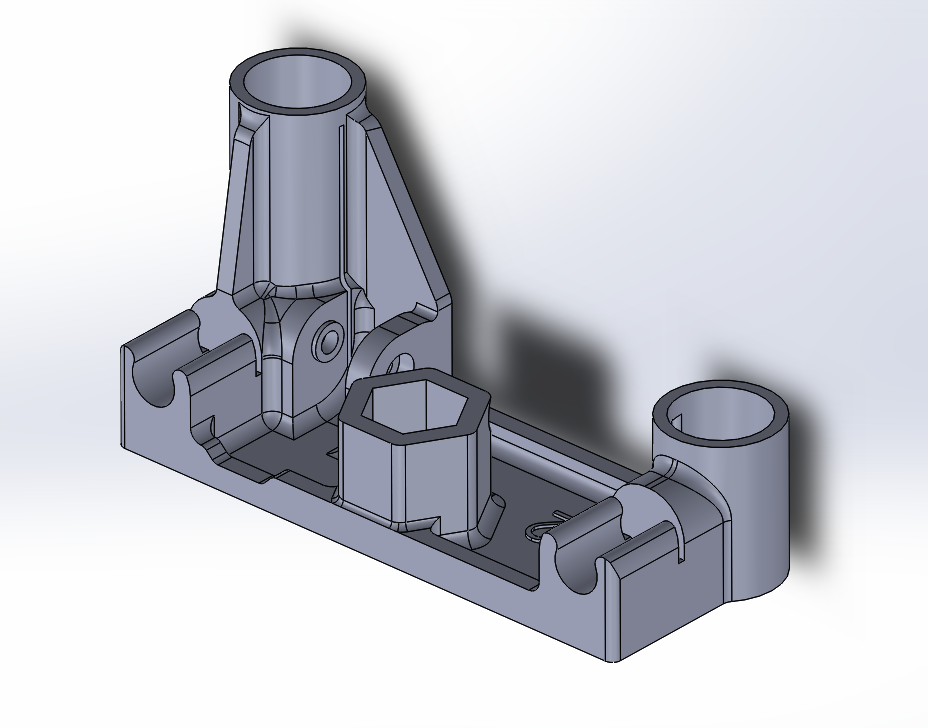

Pour facilité le remplacement de ce "roulement en PLA" j'ai modifier la pièce "12_support roulement x" : 12_support roulement x demontable indA.STL
Pour monter le "roulement" PLA, il faut découper les petit ergot de la partie orange.
