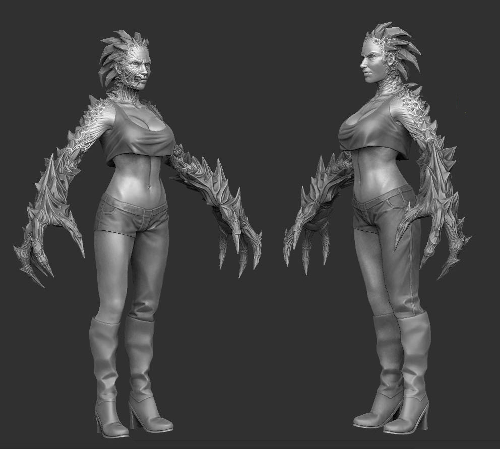

j'ai sorti un de mes vieux modèles 3D que j'avais fait y a super longtemps pour un jeu qui n'a jamais vu le jour et je me suis dis que j'allais l'imprimé pour voir ce que ça donne en vrai.
au départ c'est sculpter sous Zbrush (pour ceux qui connaissent :

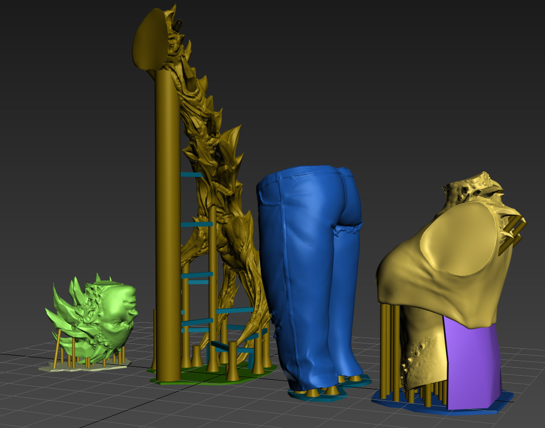

je l'ai ensuite découpé en 7 morceaux et j'ai fait plusieurs tests avec les support automatique sous cura ou encore avec simplify3D et le placement manuel des supports mais le résultat était toujours dégueulasse ... donc j'ai décidé rajouter moi même des supports "custom" sous 3ds max,

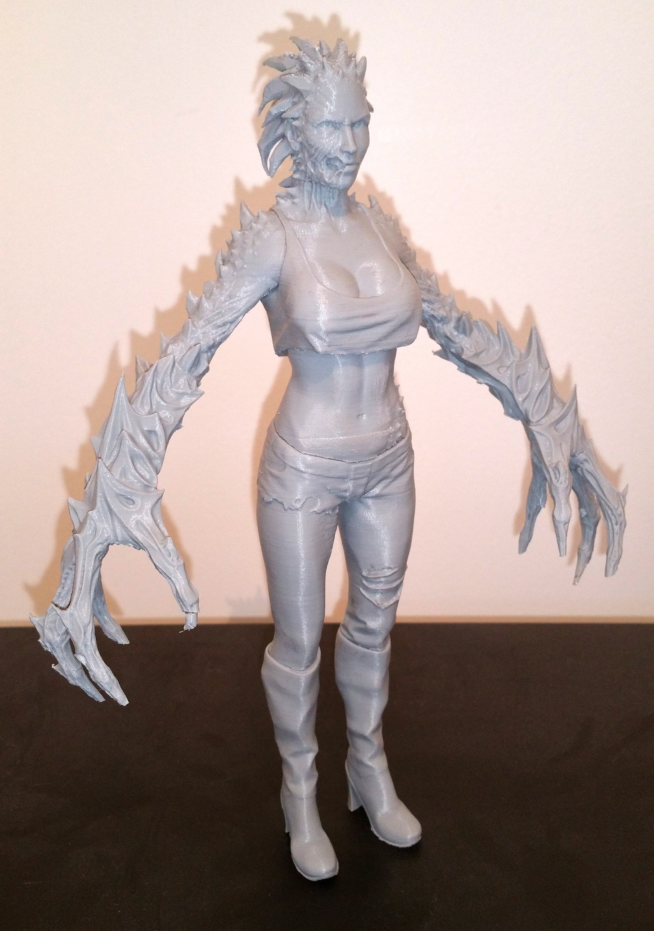

puis impression en 0.1 mm .. au total, sans compter les ratés, environ une 20aine d'heures
le résultat  est pas aussi bien que ce que j'espérais, mais on va dire que ça me laisse pas mal de place pour progresser .. notamment ce fichu pb de refroidissement, bien qu'atténué grâce à un deuxième ventilo,... mais la configuration de la tête d'impression empêche un placement optimal de ces derniers .. du coup leur efficacité et franchement réduite, ce qui me cause des bavures dégueulasses sur les porte à faux ... mais j'ai commandé un blower en 24v qui devrait arranger les choses ...
petite précision, l'ensemble fait environ 23cm de haut

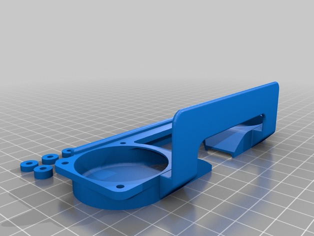

En cherchant j'ai trouve une modif sur Thingverse pour installer un 2eme Ventilo sur la D6...Quelqu'un a fait le saut ?
Quel sont les réels bénéfices ?
link : http://www.thingiverse.com/thing:1816246
Lien vers le commentaire
Partager sur d’autres sites
j'ai testé aussi cette solution. ça n'apporte absolument rien. d'abord car le debit des petits ventilo est trés faible et la configuration de la piece casse completement le flux d'air qui doit faire un angle a 90°.
en plus la piece est en porte a faux total et se courbe au fur et a mesure des impressions pour finir par racler la surface de la piece imprimé et l'arracher du plateau .. bref .. à fuir.
