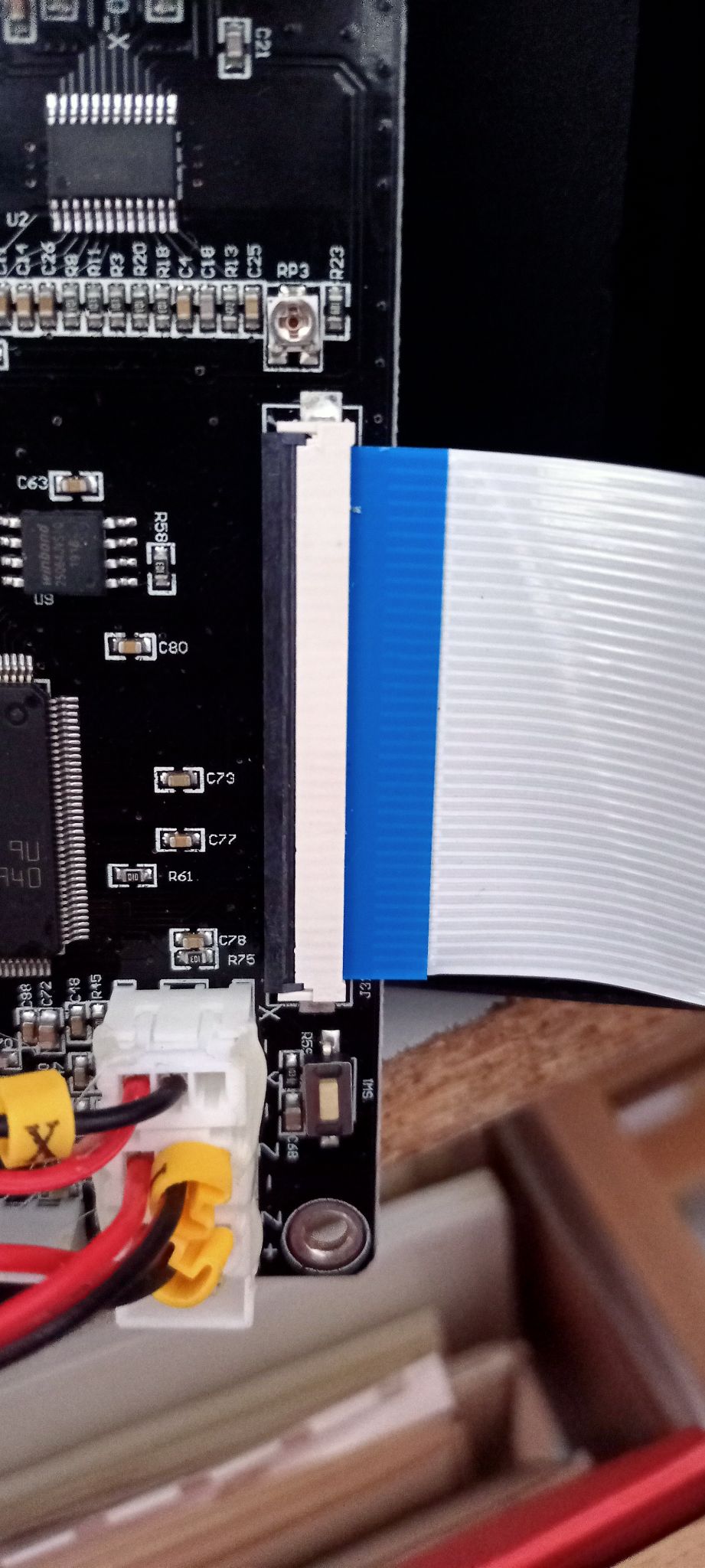

christian21700 Posté(e) Avril 17, 2021 Posté(e) Avril 17, 2021 (modifié) bonjour a tous, qui peux me dire comment on débranche et rebranche ce model de nappe une vidéo serais la bien venu merci. Modifié (le) Avril 17, 2021 par christian21700
medmed Posté(e) Avril 17, 2021 Posté(e) Avril 17, 2021 Il faut lever la grande barre noire. Elle pivote, fait levier avec un ongle ou deux si c'est dur (un a chaque extremité)
christian21700 Posté(e) Avril 17, 2021 Auteur Posté(e) Avril 17, 2021 (modifié) ok sa marche cool merci Modifié (le) Avril 17, 2021 par christian21700
