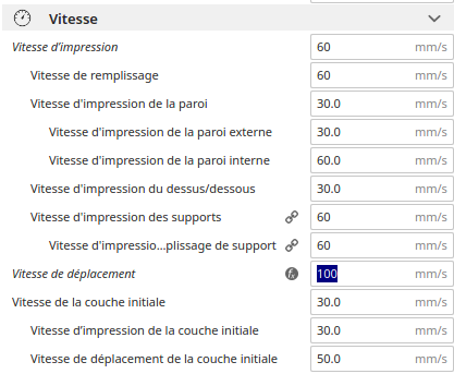

Il y a 2 heures, Loic68200 a dit :
déplacements à 50mm/s
Pour être sûr : on parle bien de celle qui là chez moi est a 100 mm/s : (visibilité des paramètres a "all" sous cura )
Modifié (le) par PPAC

@PPAC non effectivement moi je parle de la vitesse d’impression, je vais checker ça ce soir.
