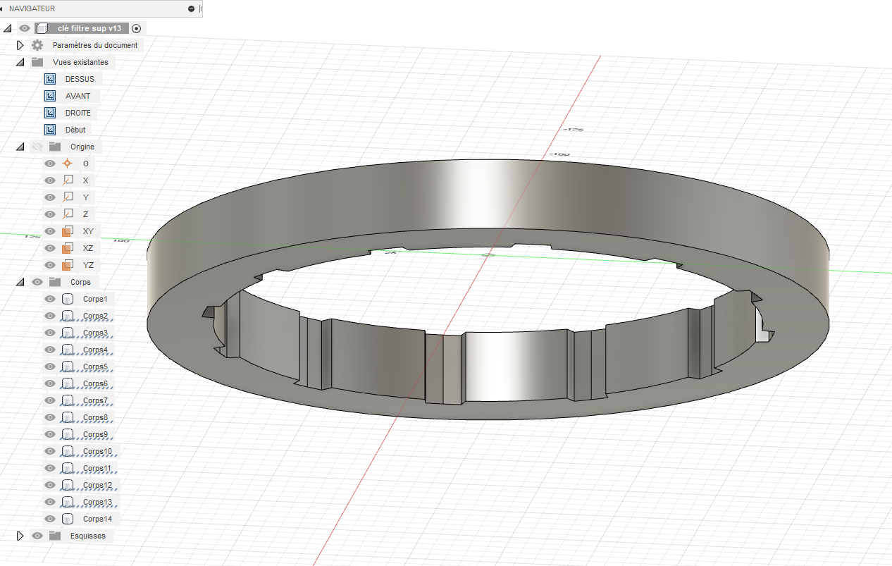

bp006 Posté(e) Avril 23, 2021 Partager Posté(e) Avril 23, 2021 Bonjour a tous. Comment puis je modifier la hauteur de ce cylindre? et éventuellement son diamètre extérieur? Je cherche aussi a mettre l'interface en anglais, plus facile pour suivre les tuto, mais je ne trouve pas l'option . Merci a vous Lien vers le commentaire Partager sur d’autres sites More sharing options...

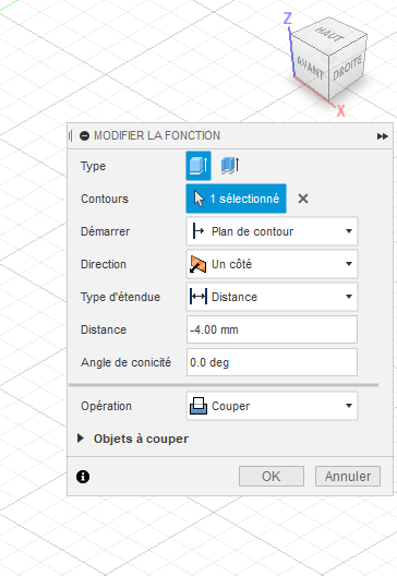

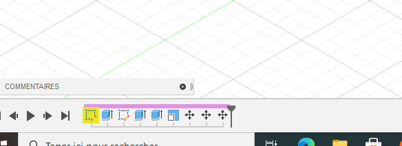

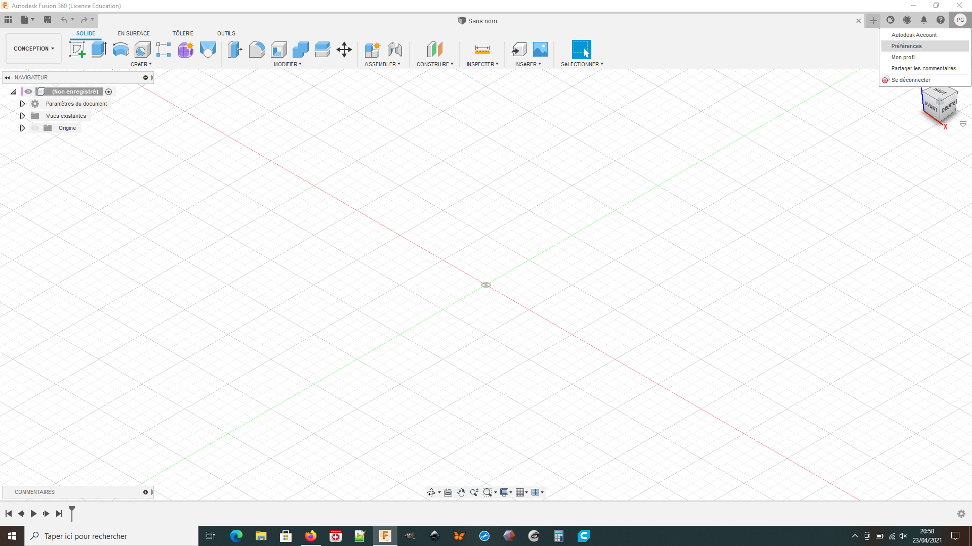

DGEG09 Posté(e) Avril 23, 2021 Partager Posté(e) Avril 23, 2021 (modifié) salut, pour mettre en anglais, c'est facile: tu cliques sur le rond en haut à droite / préférences / et là tu pourras choisir la langue (si tu préfères Allemand ou Japonais...) Pour la hauteur, "normalement" (je pense que c'est ce qui est le plus probable, mais il y a plusieurs manières d'obtenir un même résultat) en bas, tu as la barre de l'historique des opérations réalisées: clic droit sur le cube qui a la flèche vers le haut (c'est la fonction extrude) puis "modifier la fonction" et là tu auras accès à tous les paramètres de "l'extrude" dont la valeur de la distance. OU (beaucoup plus simple), tu sélectionnes la face (celle du haut ou du bas au choix), puis tu extrudes de la valeur que tu souhaites. Pour le diamètre extérieur, je pense que tu vas trouver cette valeur dans l'esquisse (le petit carré avec un crayon, toujours dans l'historique en bas), puis pareil clic droit "modifier l'esquisse". Si la cote n'existe pas, tu pourras l'imposer avec le raccourci "D". Faut pas perdre patience ni courage, Fusion est un excellent outil. Avec quelques bases, tu arriveras à faire des énormément de choses. Plus tu vas t'amuser avec Fusion, plus tu va maîtriser la bête. A+ Modifié (le) Avril 23, 2021 par DGEG09 autre méthode pour hauteur du "cylindre" 1 Lien vers le commentaire Partager sur d’autres sites More sharing options...
bp006 Posté(e) Avril 24, 2021 Auteur Partager Posté(e) Avril 24, 2021 @DGEG09 1000 merci a toi.. Tout est fait en moins d'une minute Je pensais avoir regardé partout pour trouver les préférences ... sauf a cet endroit qui semble maintenant si évident. Idem pour modifier la hauteur, l'extrusion et si simple, alors que je cherchais dans l'historique et l'arborescence Bonne journée a toi 1 Lien vers le commentaire Partager sur d’autres sites More sharing options...
