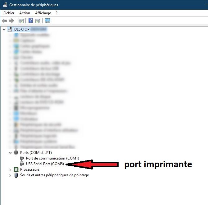

je n'arrive pas a connecter l'imprimante à mon ordinateur en USB.

Pour une connexion USB
il faut vérifier que tu utilise bien un câble USB de transfère de donnée ( 4 fils +5V DATA+ DATA- GND ) et pas un câble de recharge USB (seulement deux fils +5V et GND)
si sous Windows, dans le "gestionnaire de périphériques" qu'il y a bien un nouveau périphérique "Serial port COM..." lors du branchement du câble USB a la carte mère  avec un numéro de port COM ou non ...
Si il y a un "!" sans numéro de port alors il faut installé un driver pour Windows : tu trouvera des explications et le driver via cette page https://www.geeetech.com/forum/viewtopic.php?t=60612
Je pense que c'est le CH340SER ou CH341SER. Si ça ne fonctionne pas, essaie le FT232.
