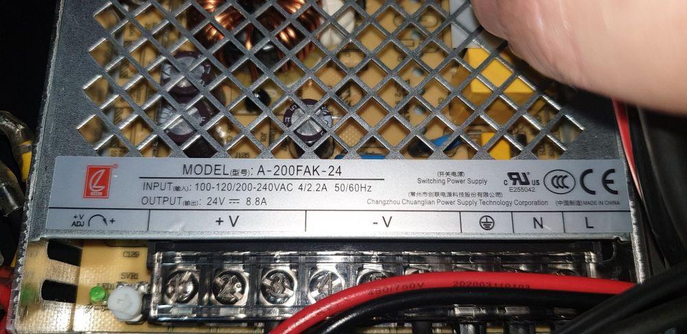

Bonjour @chacha007,
il faut savoir que la consommation d'une imprimante n'est pas constante, il ya des phase ou elle est importante et des phase beaucoup moins. Dans tout les cas l'imprimante est alimenté via un bloc alim 24V/8.8A ne peut consommer plus que ce que peut donner cette alimentation. Du coup ca ferait 220V * 8.8A = 211W et ceci en pointe maxi.
Le max de la conso se produit pendant la phase de préchauffage du bed et de la buse, par la suite ca diminue pour juste maintenir la température.
J'ai vu quelque part que pour une Ender 3, imprimante équivalente à la D12, ca tire près de 180W au lancement du préchauffage par la suite on a une moyenne de 80-100w pendant l'impression.
Voici un peu de lecture: https://www.3dvf.com/electricite-filament-combien-vous-coute-reellement-votre-imprimante-3d/

Waouuuuu 209W !!!
Il n'est jamais bon d'utiliser une alim à 100% de sa capacité, ca représage rien de bon quant a la longévité de cette alim si c'est vraiment 209W.
Les 209W que je mesure sont sûrement causés par une limite de l'alim et cela tendrait à indiquer qu'une alim plus puissante pourrait accélérer la chauffe.
Mais ce n'est pas forcement le max de l'alim. L’étiquetage Chinois est parfois aléatoire...
J'ai deux alims chinoises d'un même fabricant pour mes éclairages à LED, l'une données pour 250W max et l'autre 200W max. En les ouvrant, je n'ai trouvé aucune différence entre les deux. C'est des potentiomètres qui règlent le voltage (entre 10 et 32V dans mon cas) et la limite de courant. J'ai passé la 200W à 250W en un tour de vis et elle fonctionne depuis 1 an sans soucis
Modifié (le) par Manuel76
Tu ne vois pas de difference entre les deux alim car la difference est sur des valeurs de resistance de self, et des fois ce n'est pas le même transistor, avec une Rds plus au moins grande...
non, quand je dis que je ne vois pas de différence, j'ai vérifié composant par composant, justement parce qu'en recevant la 250W que j'ai payé plus chère, j'ai voulu vérifier les différences.
C'est deux alims identiques, calibrées différemment via de simples potentiomètres et vendues à 2 prix différents sur Ali... En gros, c'est une seule ligne de prod, et en fin de ligne, ils font des déclinaisons en 150/200/250W.
