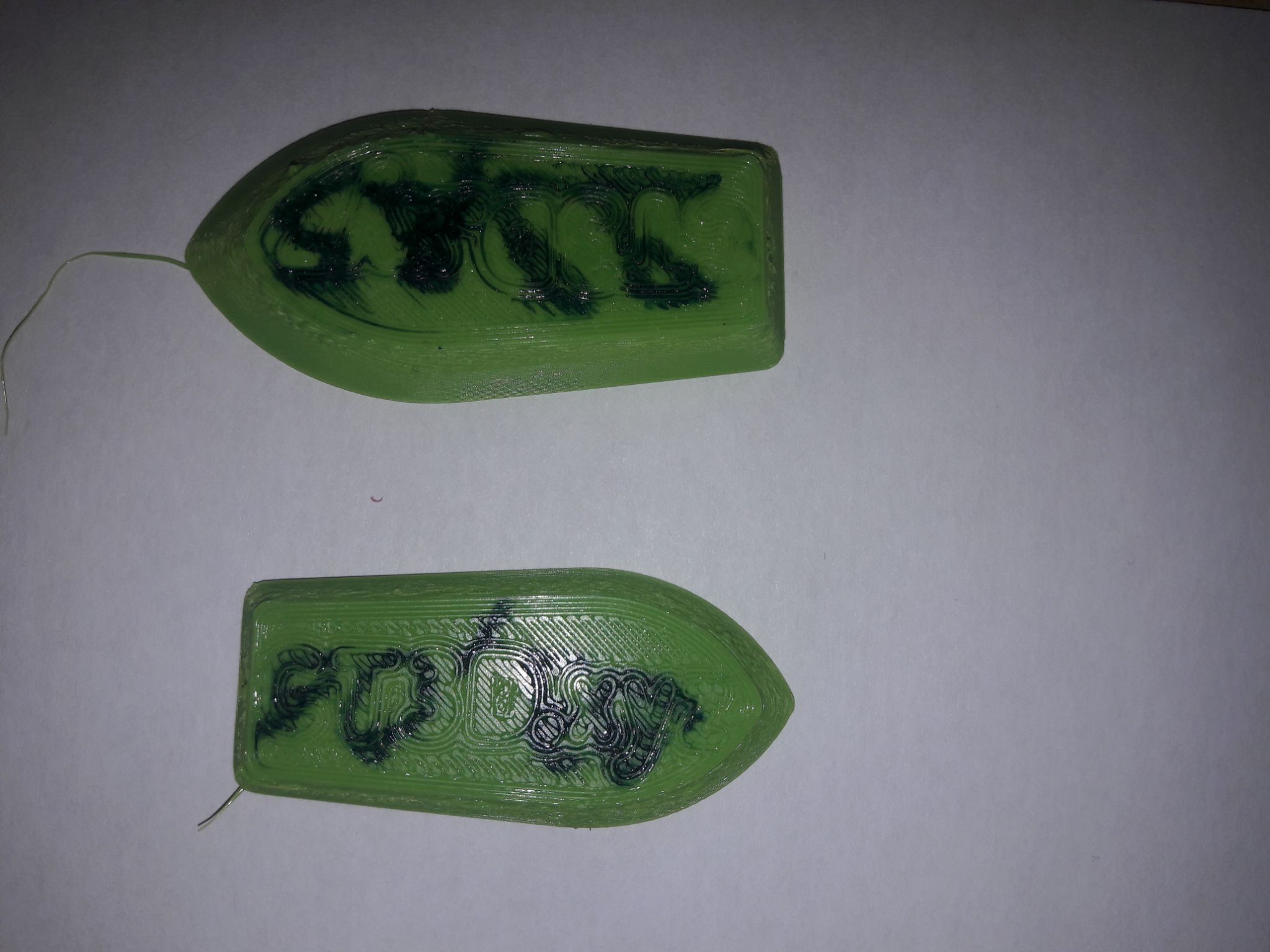

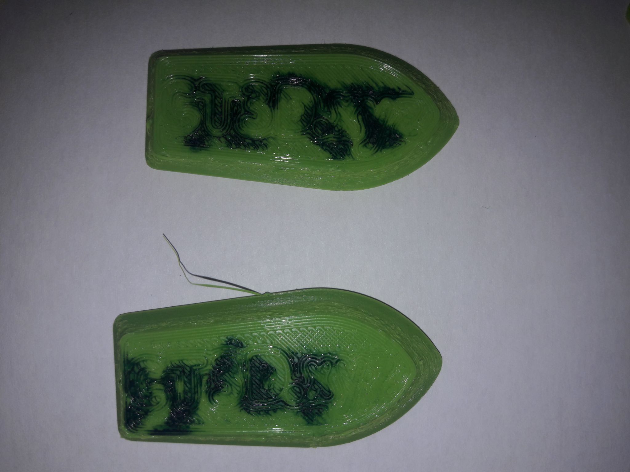

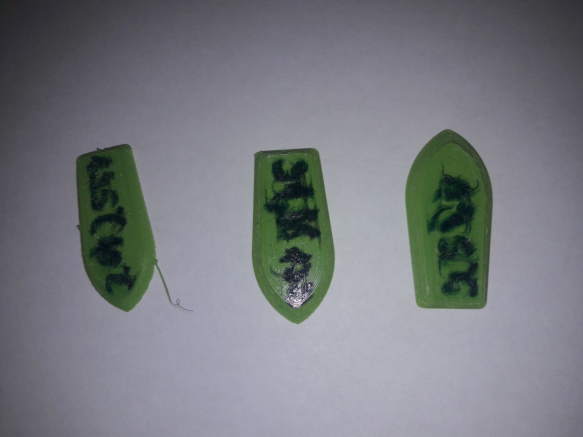

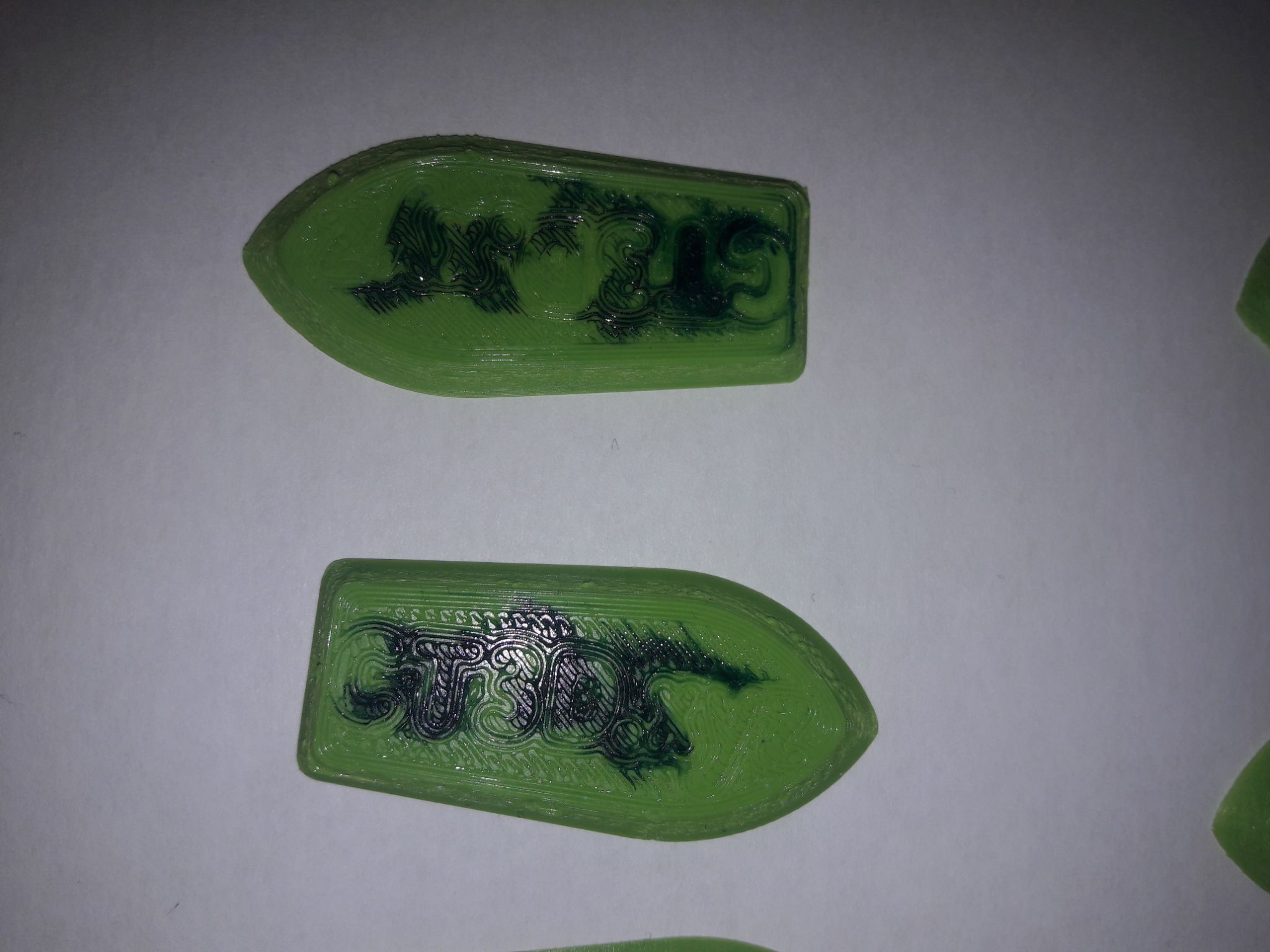

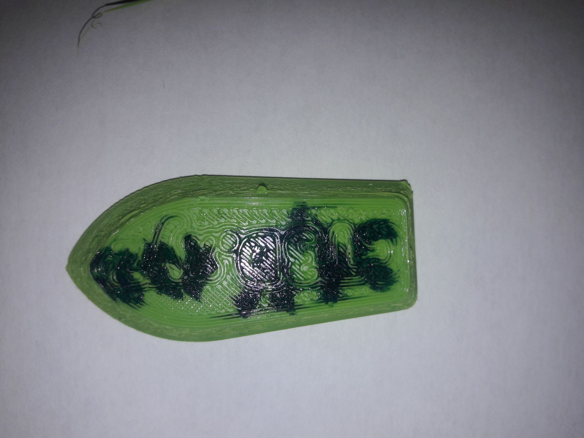

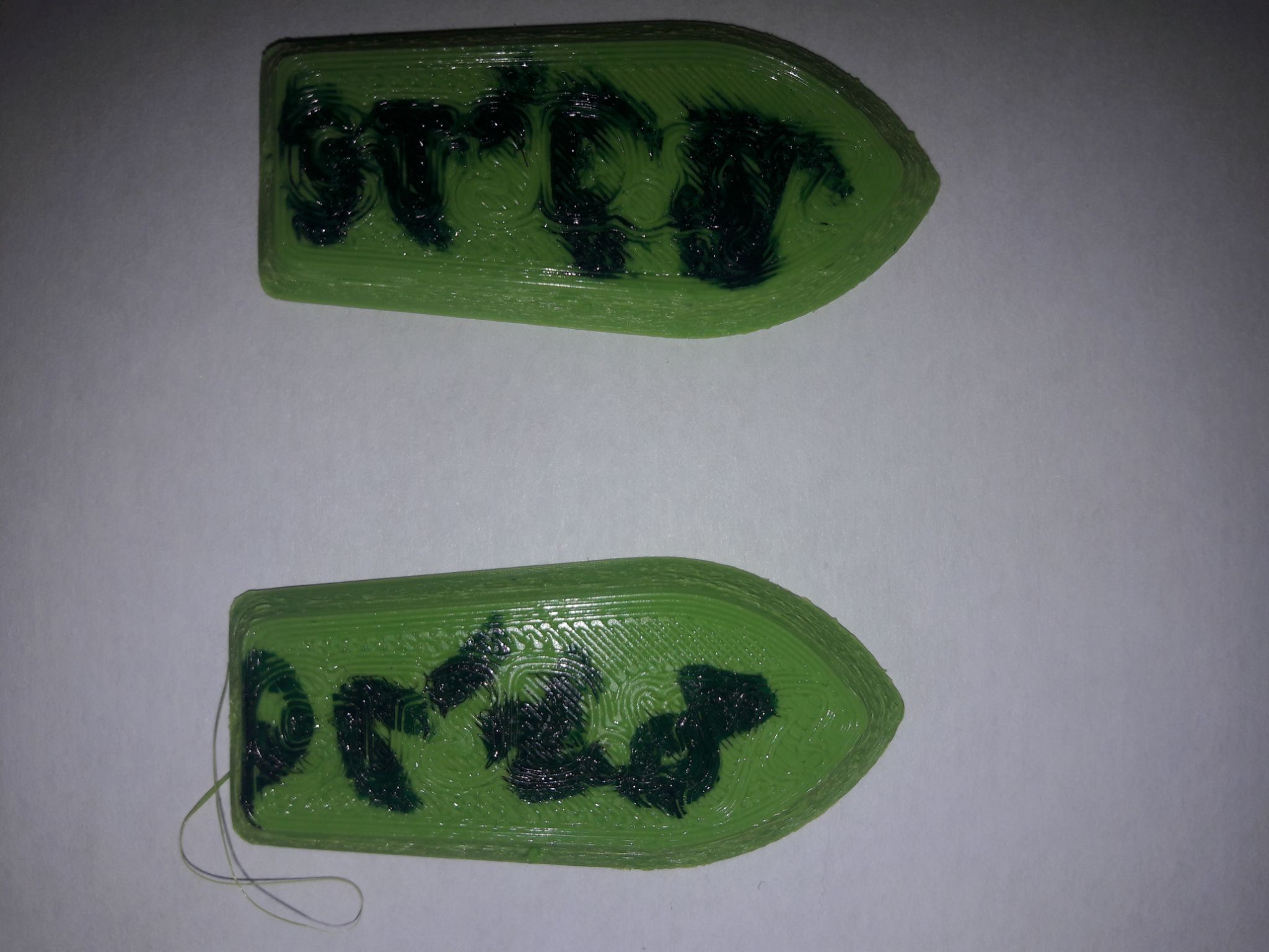

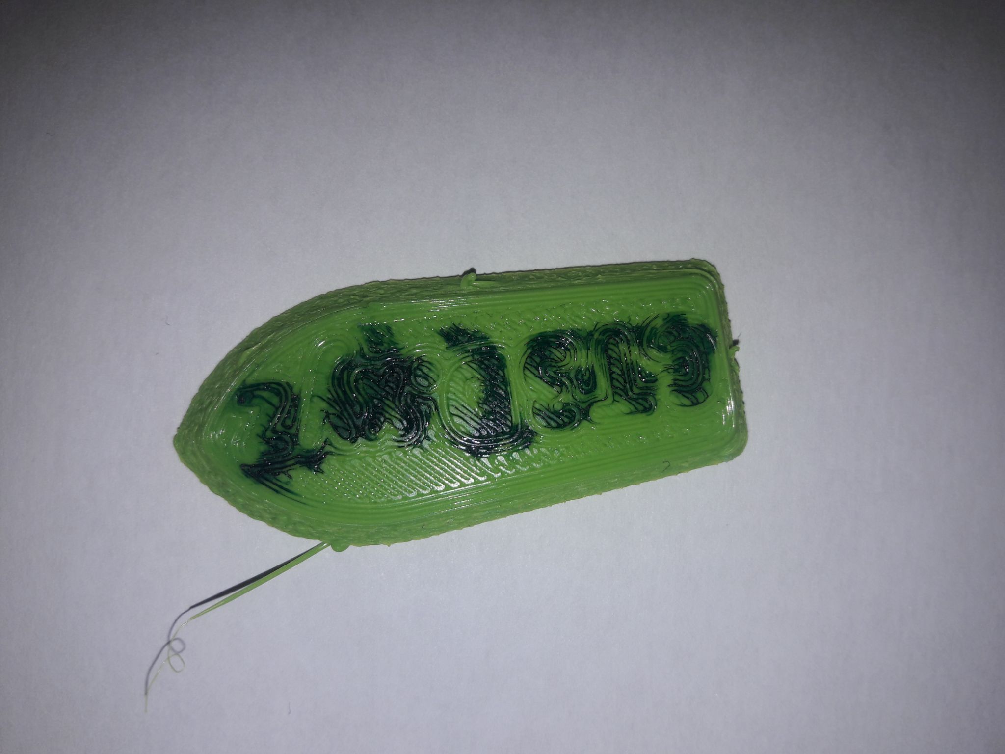

J'ai des problèmes de sur-extrusion sur ma LK5 PRO.
Mon plateau est de niveau,mon cube de calibration mesure bien 20x20x20mm
J'ai fait plein de test en variant la valeur de l'extrudeur :
Comme vous le voyez j'ai écrit tant bien que mal les valeurs de test dessus.
J'ai même essayer de garder la valeur d'origine mais en modifiant la température de buse et plateau.
Donc : 92.96 à 195°C et plateau 40°C mais j'ai du warping et c'est bien pire.
J'ai essayé en extrudeur 92.96,92.86,92.76,92.66,93.06,99.25(valeur calculé avec trois essais de filaments) à 205°C plateau 60°C.
Ma première couche après mesure au pied à coulisse est de 0.20mm.
Est ce que le probléme viendrait de la rétractation ?
