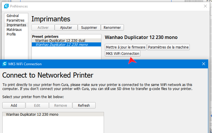

hommerfr Posté(e) Mai 18, 2021 Partager Posté(e) Mai 18, 2021 bonjour a vous une nouvelle bizarrie dans cura avec le profil donne par wanhao , je n ai plus acces a save as tft sous cura 4.9 et 4.9.1 idem donc je n ai plus les apercu sur l ecran tft , que faire Lien vers le commentaire Partager sur d’autres sites More sharing options...
Jonathan06 Posté(e) Mai 18, 2021 Partager Posté(e) Mai 18, 2021 Tu as reinstallé le plugin mks? 2 Lien vers le commentaire Partager sur d’autres sites More sharing options...
cyspak Posté(e) Mai 18, 2021 Partager Posté(e) Mai 18, 2021 Tout à fait si le MKS plugin n'est pas installé tu n'auras pas l'option TFT. Sous Cura : Marché en ligne et installe le MKS Wifi Plugin. Tu le verras dans la gestion d'imprimante après : 2 Lien vers le commentaire Partager sur d’autres sites More sharing options...
hommerfr Posté(e) Mai 18, 2021 Auteur Partager Posté(e) Mai 18, 2021 sur la version 4.9.1 quand je mets le plug in j ai bien l option dans les parametre mais quand j enregistre avec save as tft , j ai pas d apercu dans le fichier gcode j ai repris le vieux plug in et la ca marche mais plantage de cura a chaque sortie quelqu un aurait le plug in mks plug in connection de makerbase en plus recent Lien vers le commentaire Partager sur d’autres sites More sharing options...
cyspak Posté(e) Mai 18, 2021 Partager Posté(e) Mai 18, 2021 (modifié) Ah oui en effet, depuis que j'ai passé Cura en 4.9.1 ca ne fonctionne plus… Je ne l'utilisais plus depuis quelques temps mais ca marchait quand j'étais en 4.9. Modifié (le) Mai 18, 2021 par cyspak Lien vers le commentaire Partager sur d’autres sites More sharing options...
opr503065 Posté(e) Juin 12, 2021 Partager Posté(e) Juin 12, 2021 slt a vous .moi apres recherche j ai pris celui la MKS Plugin MKS Plugin4.2.rar 1 Lien vers le commentaire Partager sur d’autres sites More sharing options...
