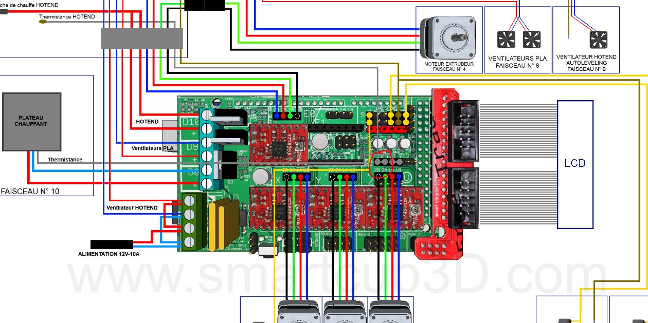

Tcl2 Posté(e) Juillet 9, 2016 Partager Posté(e) Juillet 9, 2016 Bonjour, J'ai un message d'erreur à l'allumage de ma Smartcub3d qui m'indique: err:MINTEMP. Je suppose que c'est la thermistance de l'extrudeur qui est défaillante car la température ambiante indiquée est de -29° !!! J'ai testé la thermistance: mesure infinie à l'ohmètre et en la chauffant aucune variation d'impédance, donc je suppose qu'elle est nase. Le problème c'est qu'en parcourant les différents sites de magasins électroniques je n'ai pas trouvé le même modèle (avec la protection en métal), simplement des modèles avec bulbe en verre (NTC 100 Kohms). Est-ce que ce modèle conviendrait ou alors ai-je manqué quelque chose ? Merci pour vos réponses. Lien vers le commentaire Partager sur d’autres sites More sharing options...
grattounet Posté(e) Juillet 9, 2016 Partager Posté(e) Juillet 9, 2016 (modifié) @Tcl2 Bonjour, ça arrive de temps en temps !! rarement, moi je bouge mes connexions arrière !! et ça disparait !! des fois avec les vibrations la fiche peux avoir bougé et provoqué ça !! Essai avant quoique ce soit !! sinon demande à Thierry il est loin d'avare de conseils pour te trouver un dépannage rapidement. ps: bouge la fiche entouré en rouge ! Modifié (le) Juillet 9, 2016 par grattounet Lien vers le commentaire Partager sur d’autres sites More sharing options...

Tcl2 Posté(e) Juillet 9, 2016 Auteur Partager Posté(e) Juillet 9, 2016 Merci Grattounet pour ta réponse... Je ne pense pas que bouger le connecteur sur la carte soit efficace, j'y avais pensé ça ne marche pas... D'autre part le test du composant lui-même me semble assez probant, il faut le changer... Quant à déranger Thierry pour cela, je le laisse quand même profiter de ses derniers jours de vacances... Merci encore et si tu as une idée concernant la référence de la thermistance, n'hésite pas... Lien vers le commentaire Partager sur d’autres sites More sharing options...
