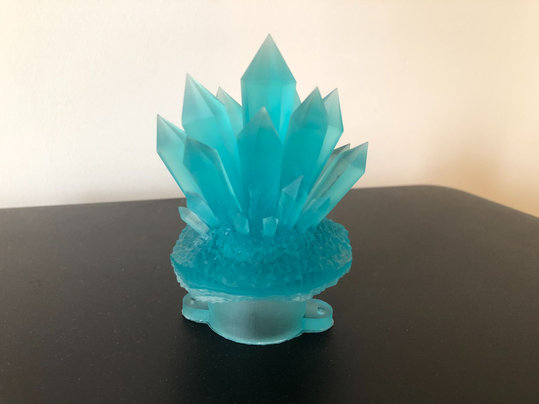

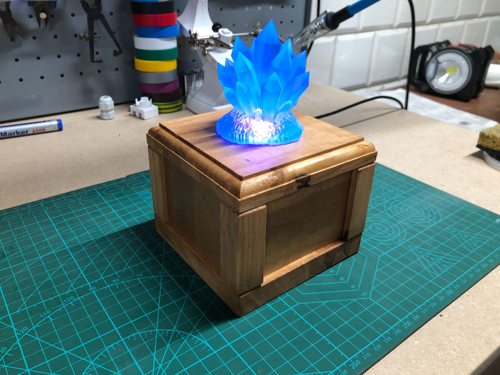

Encore un petit projet terminé. Une veilleuse de nuit pour ma fille, constituée d'un cristal imprimé avec mon Elegoo Mars Pro 2 en utilisant la résine bleue translucide de la même marque.
Le modèle d'origine de SenseiRalph sur Cults3D a été légèrement modifié pour permettre de le fixer à la base et d'y loger 4 LEDs RGB.
IMG_7949.thumb.JPG.3c08837ef8135182f46057b6d7d064a2.JPG IMG_7950.thumb.JPG.7d6eb7123f2da4b41396afd69b21a82e.JPG

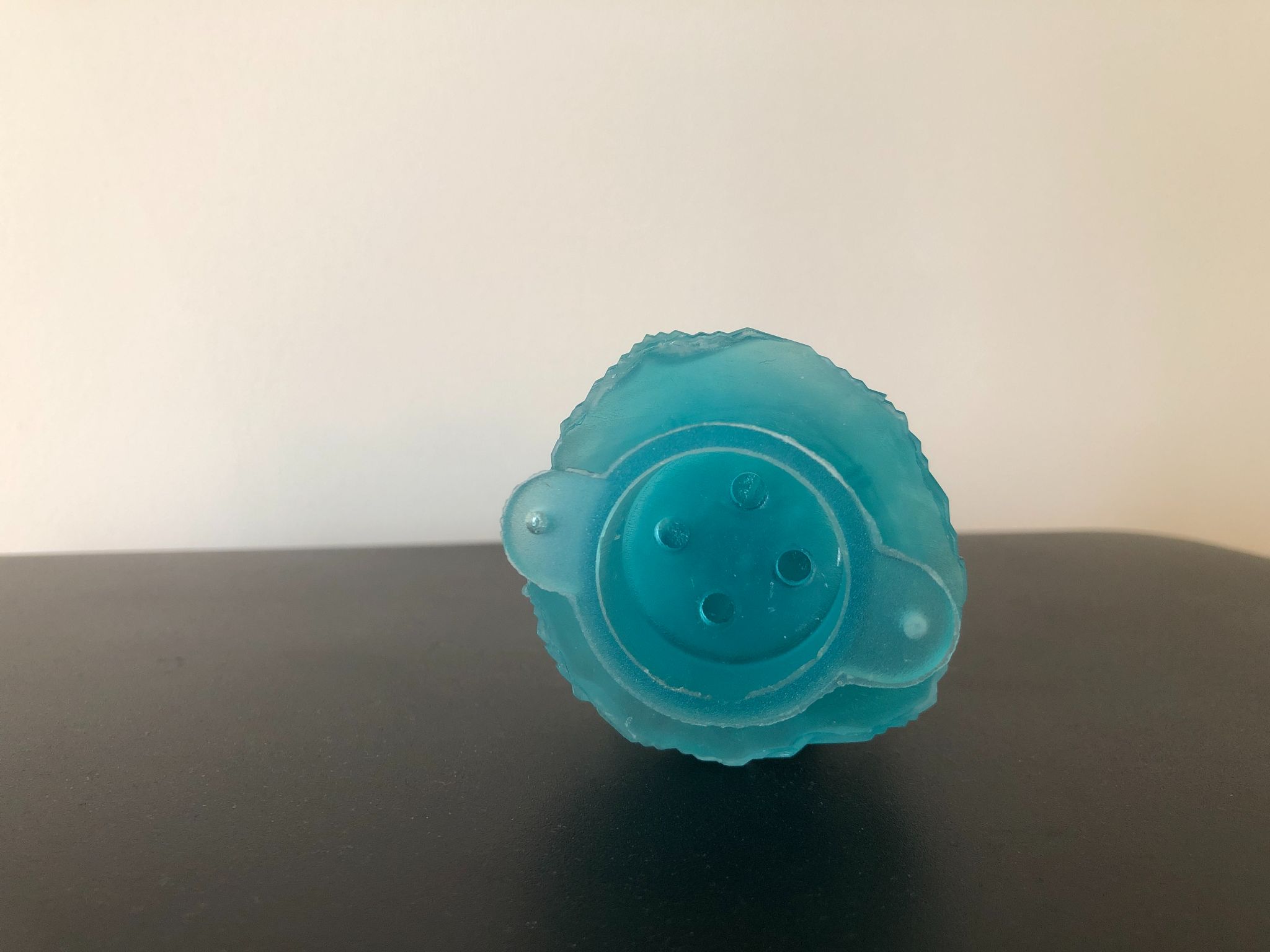

J'ai fait face à un problème de décollement des couches de la base du cristal car je ne l'avais pas imprimé incliné (et oui je débute). J'ai donc joué de la lime pour qu'il s'adapte à mon logement.

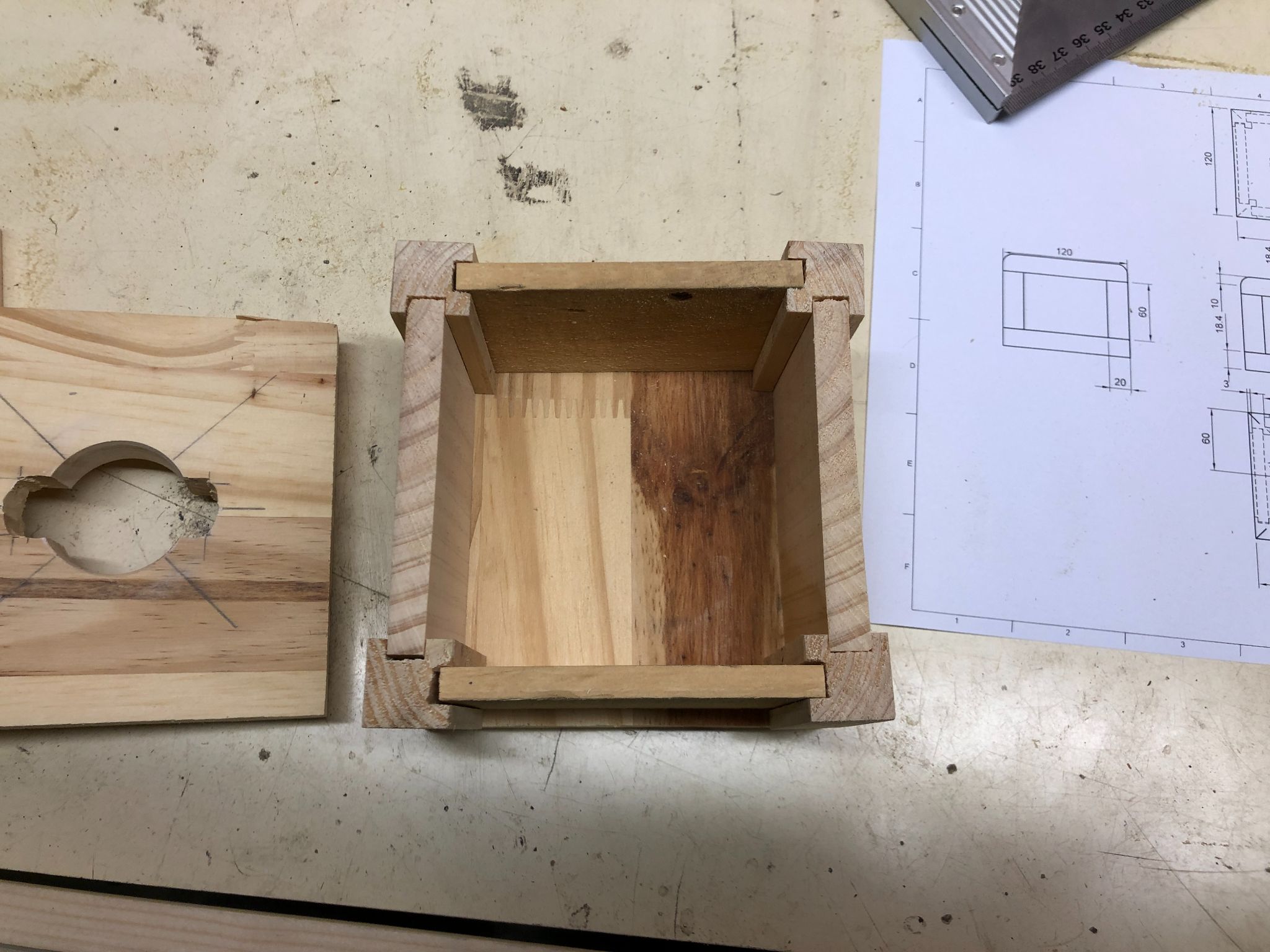

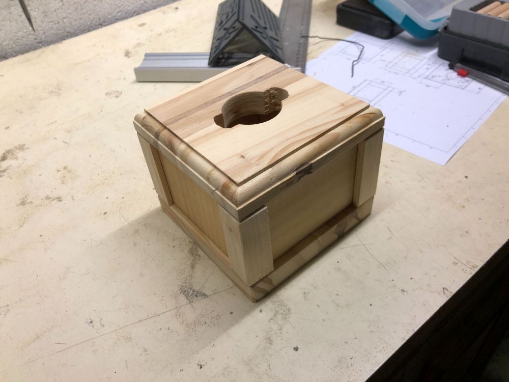

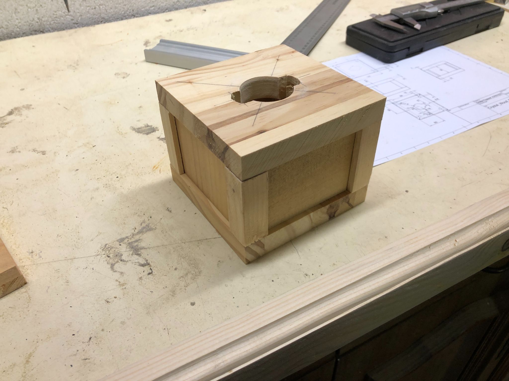

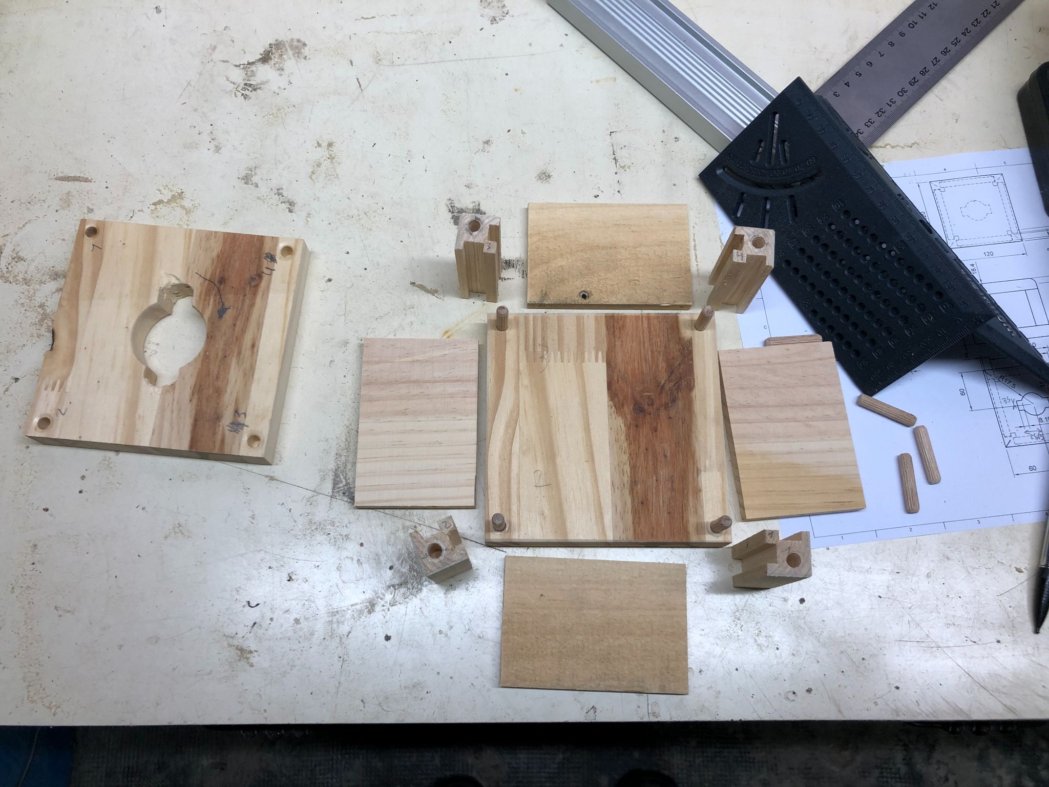

Le cristal repose sur une petite base en bois massif de récup (lamellé/collé+bois de caisse de vin 😉) verni qui contient la partie électronique (Arduino). Je vous mets quelques étapes de la fabrication de la base. La boite est assez simple avec 4 montants dans lesquels viennent se glisser les côtés. Le tout fixé par tourillons pour éviter les vis apparentes.
IMG_7972.thumb.JPG.66710dc05a4cf2484e4aef343e9f3a67.JPG IMG_7971.thumb.JPG.377dc6284681d3be039318f9e526e7fa.JPG
IMG_7970.thumb.JPG.6ed816796989a897625ef3299b6a7e4c.JPG IMG_7973.thumb.JPG.93d6f85f2a1ed46a8a17ded4138ca2b6.JPG

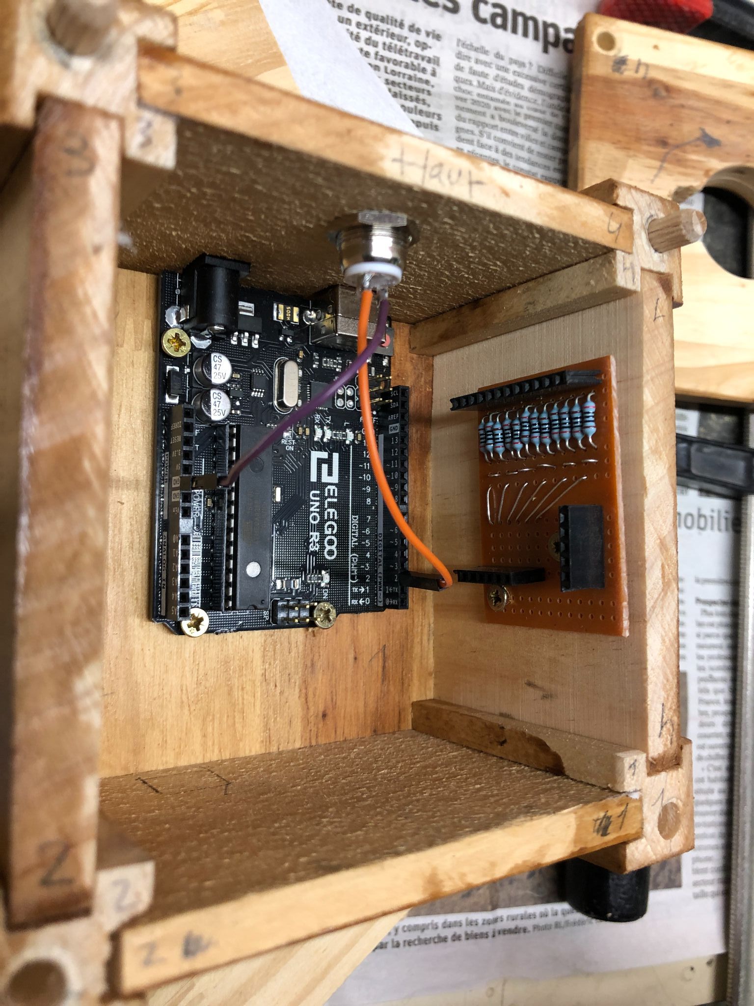

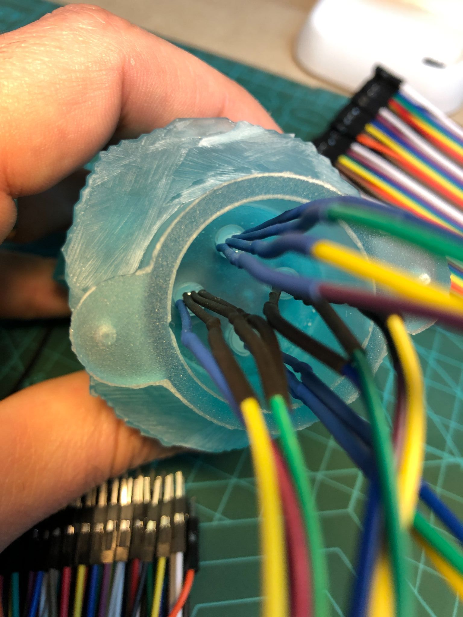

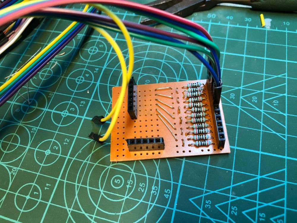

Les LEDs sont insérées dans les logements prévus à cet effet à la base du cristal. La précision de la Mars Pro 2 est incroyable, j'avais mesuré les LEDs au pied à coulisse et dimensionné les trous à la mesure exacte et le résultat est parfait. Les LEDs entrent dans les trous et restent fichées dedans sans fixation supplémentaire. Je vous montre un peu le câblage de l'électronique réalisée.
IMG_7981.thumb.JPG.f7a3d27f391ad9e7425f731a5890430a.JPG IMG_7982.thumb.JPG.6536772f59785647e9fbc6b499d3d475.JPG IMG_7984.thumb.JPG.cfa72107487a789125aa7b3fb93bd87b.JPG

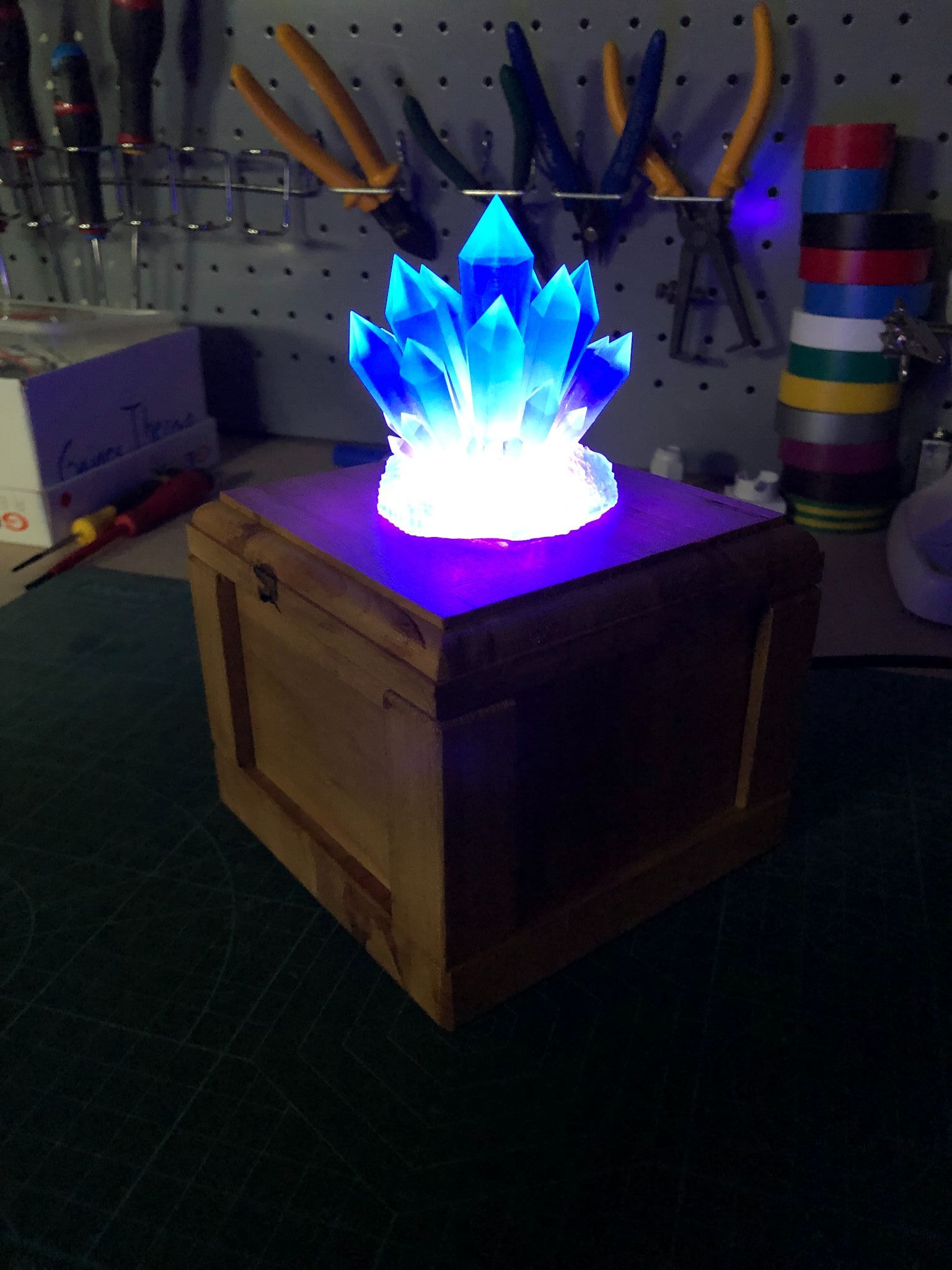

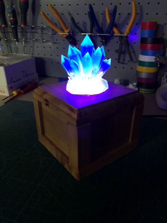

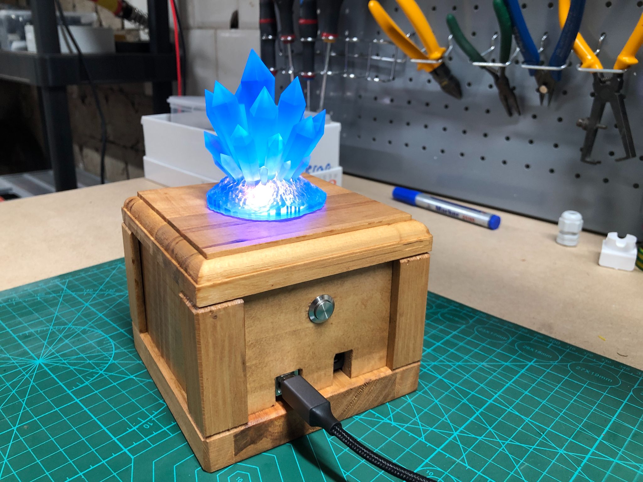

Une fois l'électronique achevée et la carte Arduino programmée, voila le résultat:
IMG_7986.thumb.JPG.38145a54e58d5217dc191ce4ee699352.JPG IMG_7987.thumb.JPG.abceee513d7f20b64717c0bb3a3c9d3d.JPG
Le programme de l'Arduino, le STL et le dessin technique de la base en bois sont disponibles sur mon GitHub pour ceux qui voudraient la reproduire.

Merci ! Oui elle diffuse très bien la lumière. A tel point que quand j'ai fait mes tests j'ai prévu de pouvoir n'allumer que deux des 4 LEDs pour pas que ça pète trop fort la nuit dans la chambre.
Donc j'ai un cycle de modes (8) en basse luminosité (2 Leds) et un cycle haute luminosité (4 Leds). Les 8 modes (on change en appuyant sur le bouton chromé à l'arrière) permettent de passer d'un fading de couleurs (mode 0) à une série de couleurs fixes (mode 1->7). Quand t'arrives après le mode 7, ça passe en haute luminosité et retour mode 0. Et ainsi de suite.
Et le fait que la résine soit bleue donne des teintes différentes à la base et aux pointes lorsque la lumière envoyée n'est pas dans les bleu. Par exemple quand les LEDs envoient du violet (donc rouge+bleu), la base du cristal est violette mais les pointes sont bleue profond car la résine a mieux diffusé cette longueur d'onde. C'est joli.
Par contre le rouge ne passe pas du tout jusqu'aux pointes, on a que la base du cristal qui devient rouge, les pointes ne sont plus éclairées. Je vais changer mon algorithme pour éviter le rouge seul lors du fading.
