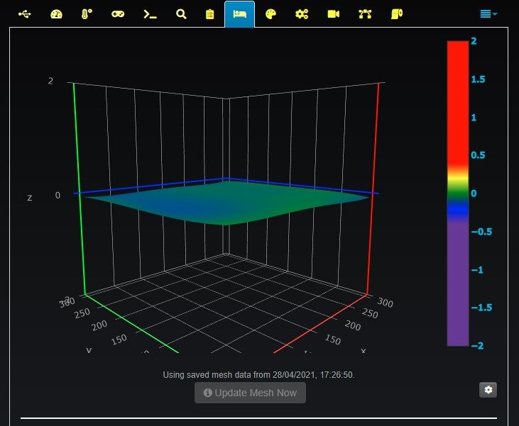

je viens de faire un test de planéité du plateau en verre fourni de base avec mon imprimante (CR-10 V2). Octoprint me retourne le résultat indiqué sur l'image. Ma question est la suivante : D'après vous est-ce que le plateau est suffisamment plan pour des impressions de grande pièce ou vaut-il mieux que je change de plateau? Ou est-ce qu'un réglage des molettes sous le plateau chauffant pourrait régler le soucis?
Cordialement.
Modifié (le) par Nekoshiso

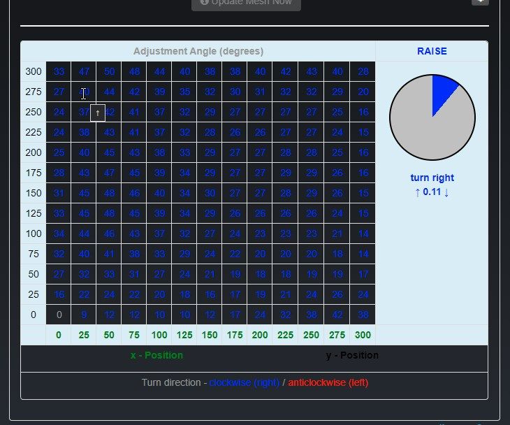

Il est bien ton plateau 😉
Si tu as correctement entré le diamètre des vis de réglages ( M4, avance de 0,7mm par tour) dans le greffon BedVisualizer, tu as une aide pour faciliter le réglages des molettes 🙂
Mon plateau de la CR10-V2  (à droite le tableau de réglage pour affiner) :
bed-visaulizer-plateau.jpg.086229e1cdcdf15508ab71bf576cfba8.jpgbed-visaulizer-aide-reglages.jpg.166a1bccfd4227effd52fe2685b1f47b.jpg
Merci du renseignement. Par contre comment as-tu fait pour avoir autant de point/case pour la grille d'ajustement chez moi j'en ai que 5x5?
Il y a 2 heures, Nekoshiso a dit :
J'ai également une grille de base de 5x5 mais j'utilise Klipper comme firmware qui me permet d'effectuer une interpolation entre les points de mesure ce qui permet d'accroitre la densité du maillage 😉
