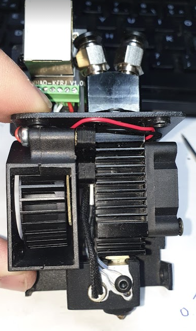

Yo tout le monde ! Ça fait un moment que j’ai démonté ma tête (pas le temps de m’en occuper avant), et je ne me souviens plus des connectiques des câbles sur la carte wanhao de la tête d’impression. Vous avez une photos quelque part ou des infos ?
@Jonathan06 j’ai aussi imprimer en résine les mandibules V6, mais c’est à 1cm en arrière de la buse. C’est normal ?

Il y a 7 heures, Chaf a dit :
Je vais essayer de te faire une photo.
Pour les mendibules oui c'est normal, car le fux l'air est lui centré sur la buse.

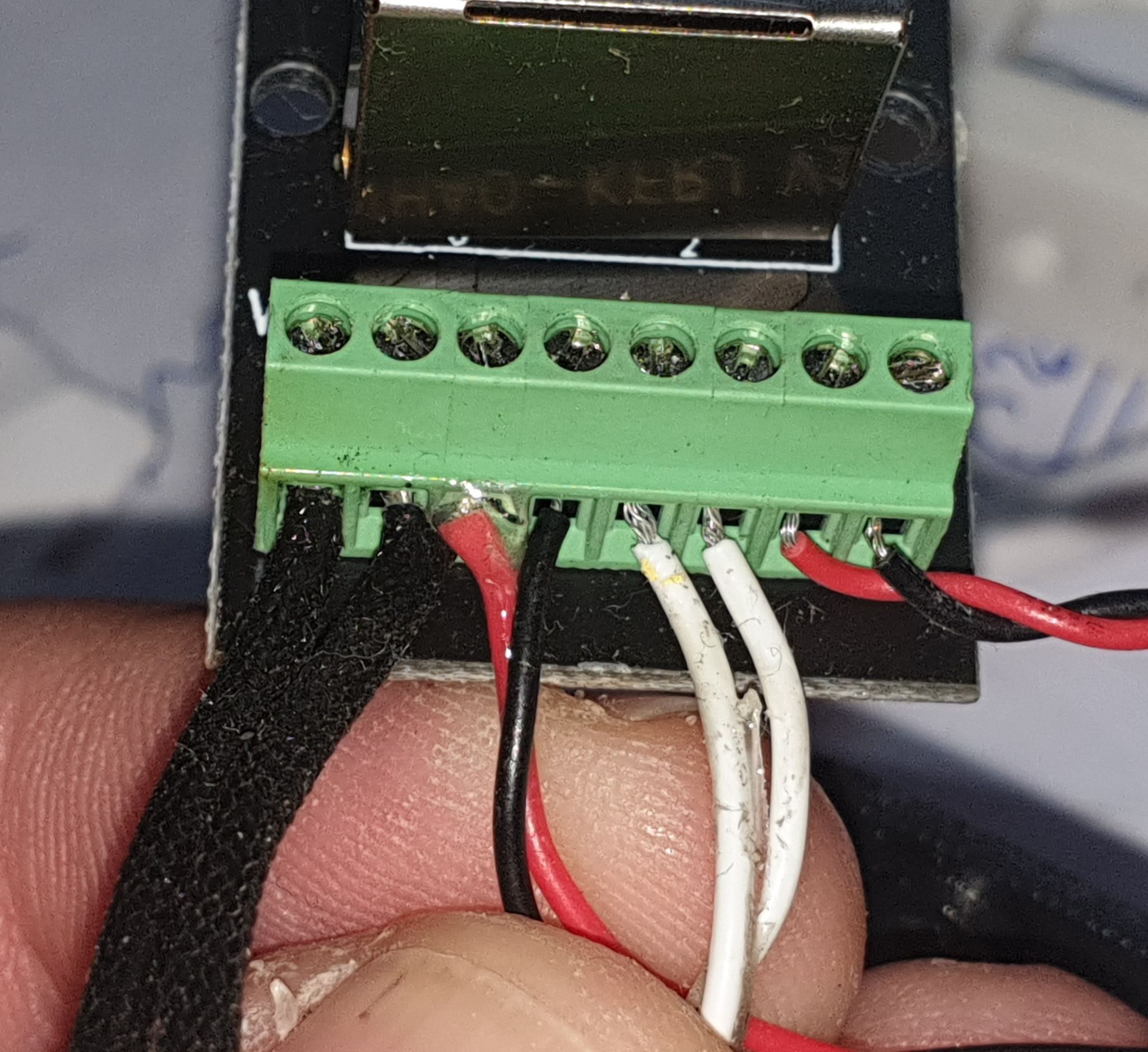

Le 08/08/2021 at 16:08, Jonathan06 a dit :
Édit :
Ci dessous une photo
Tu gères merci !
les deux fils de droite c’est bien le ventilo du hotend et les deux fils rouge et noir à gauche c’est le ventilo de la buse c’est ça ?
Donc pour toi cet écart est normal @Jonathan06?

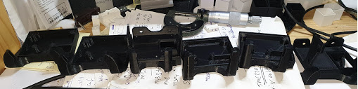

il y a 9 minutes, Chaf a dit :
Magnifique ton fanduct résine.
Oui tout a fait normal, j'ai fait 6 versions pour pouvoir réduire le freinage du flux au maximum et l'orienté pile sous la buse et millimètre près.
Je te ferai remarquer qu'il n'y a pas de coude pour garder de la puissance, et avec le vitesse de l'air et l'orientation de celui-ci, les deux flux se croisent pile sous la buse.
Par contre ta buse me semble grosse! ce n'est pas l'original de la tête V2? moi sur ma chaussette on n evoit que la pointe de la buse dépasser!

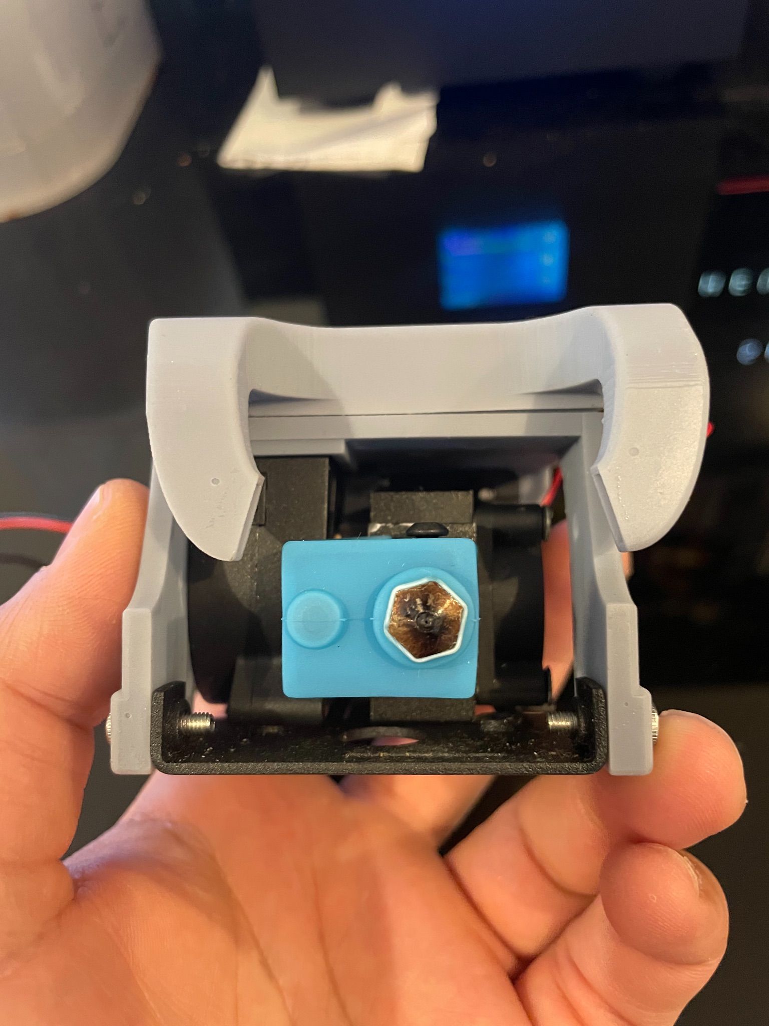

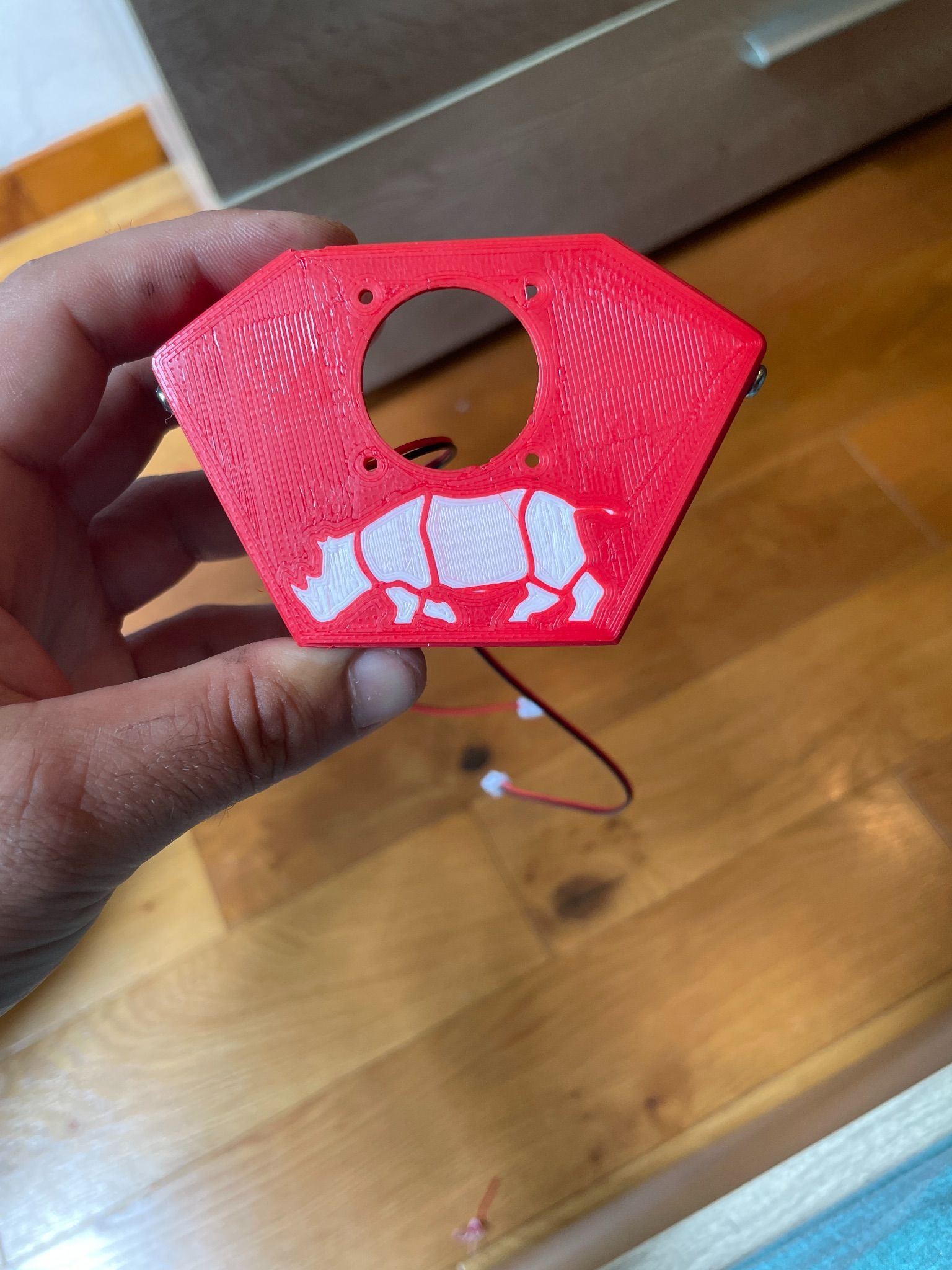

il y a une heure, Chaf a dit :
Je ne crois pas. Par contre je vois pas comment mettre le support pour le circuit imprimé.
Voilà une photo, tu as tous les fichier stl dans les pages précédentes!
Il ya une version avec boitier fermé une autre comme sur la photo en fonction de la longeur de tes fils.

il y a 7 minutes, Jonathan06 a dit :
Je vais devoir faire comme toi, mes fils sont courts aussi. La plaque arrière je ne vois pas ou la fixer. J'ai bien imprimé tous les fichiers STL qu'il y avait ici.

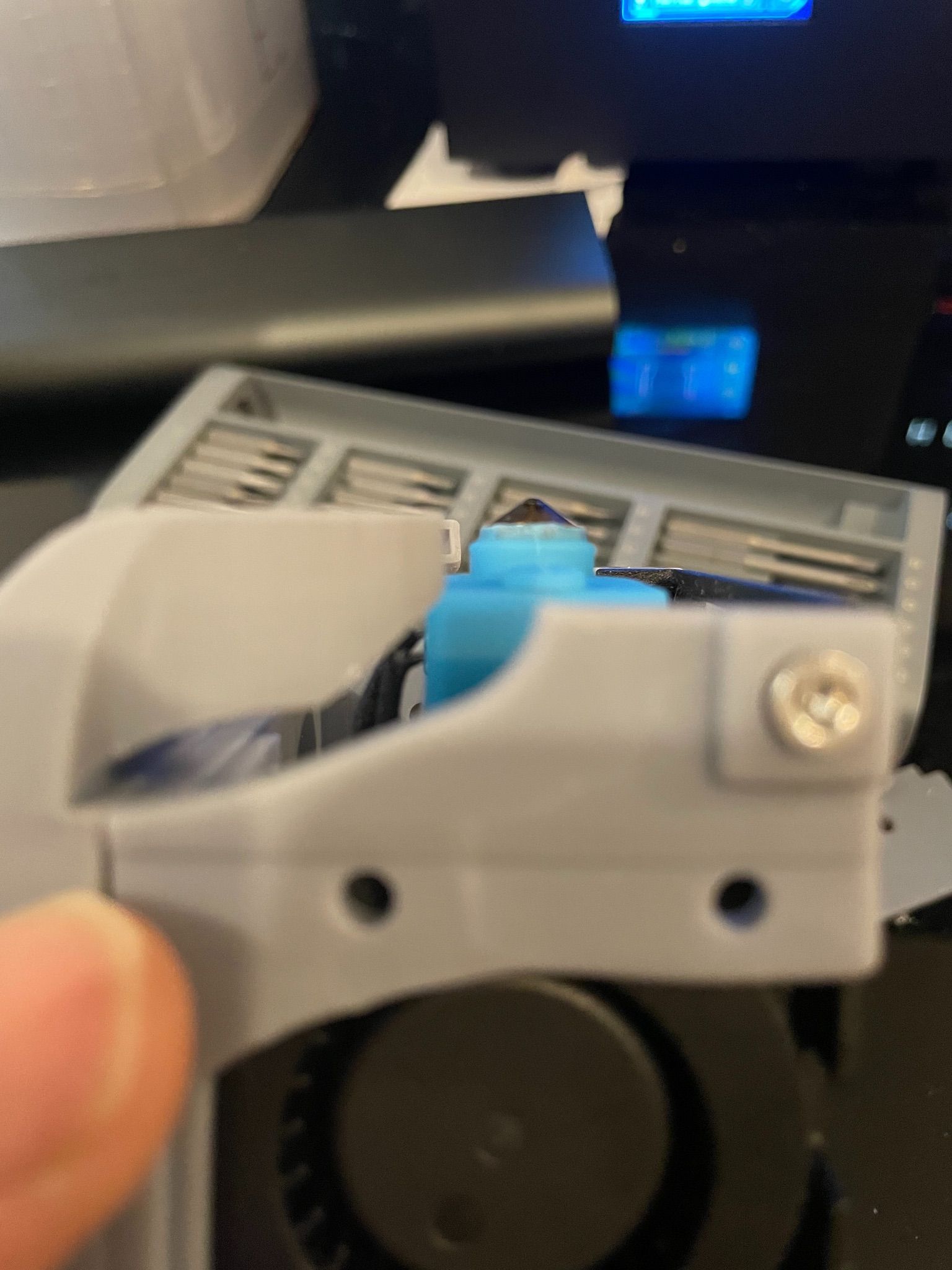

il y a 8 minutes, Chaf a dit :
Moi le montage me semble evident, la support pcb est fixé sur le plaque métallique de derrière! Présente le comme sur la phot, tu verras il trouvera tout seul sa place!
Modifié (le) par Jonathan06
Lien vers le commentaire
Partager sur d’autres sites
Il y a 22 heures, Jonathan06 a dit :
J'avais juste pas le bon support, j'avais juste imprimé le support fermé... Du coup j'ai lancé l'impression du support ouvert, 2h20 d'impression.

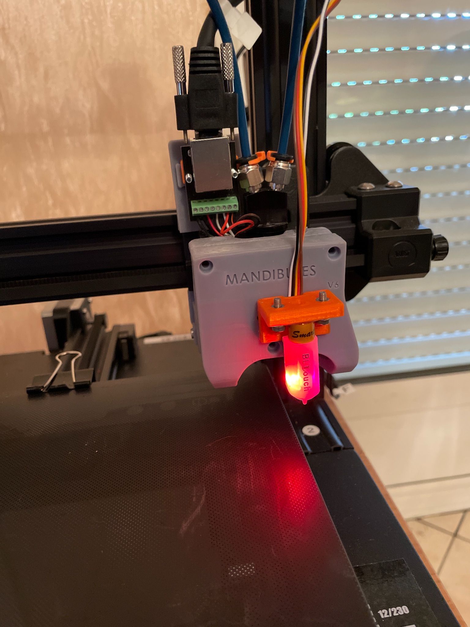

il y a 19 minutes, Chaf a dit :
J’ai finis de monter le fanduct sur ma D12, j’ai mis le BL Touch, tout fonctionne sauf une chose, la palpation du BL Touch sort du plateau. @Jonathan06 je suppose que tu as modifier le firmware pour déplacer le centre du plateau non ?
bravo à toi, c'est propre. Je ne doute pas que Jonathan te donne les coordonnées xy de la grille de palpation du bed. c'est un expert en confiuragtion.h 😉
Il y a 21 heures, Chaf a dit :
Bonjour, Voici ce qu'il faut déclarer comme décalage du BLTouch:
#define NOZZLE_TO_PROBE_OFFSET { 0, -47, 0 }		//montage mandibules
Sinon, il ne manque pas quelques vis sur la photo 😉
Tiens nous au courant 😉

il y a 12 minutes, Jonathan06 a dit :
Non il ne manque rien, j’ai tout collé à la glue. Avec la résine même en chauffant les inserts, ils ne s’enfoncent pas dans la résine.

il y a 30 minutes, Chaf a dit :
Tu le mets ou ça ? Directement dans cura dans le GCode start ?
C'était pour mettre dans le firmware, si c'est dans le startgcode que tu veux mettre ta config alors il faut rajouter la ligne suivante avant de faire ton home:
M851 X0 Y-47

@Jonathan06 ça tu le mets dans le fichier robin_nano35_cfg.txt ? J'ai pas trouvé la ligne. J'ai bien vu où était situé le BL Touch, mais dans le fichier config, il est au niveau de tes valeurs.
>BLTOUCH            1    # 0:禁用BLTOUCH; 1:启用BLTOUCH
>Z_PROBE_OFFSET_FROM_EXTRUDER    0    # Z 偏移: -below +above  [the nozzle]
>X_PROBE_OFFSET_FROM_EXTRUDER    -45    # X 偏移: -left  +right  [of the nozzle]
>Y_PROBE_OFFSET_FROM_EXTRUDER    -5    # Y 偏移: -front +behind [the nozzle]
(Je suis une quiche en code...)

Il y a 9 heures, Chaf a dit :
Ça marche aussi ce que tu as fait. La config que je t'ai donnée c''était pour les firmware marlin. Je ne savais pas que tu était avec le firmware wanhao d''origine... Tu as aussi la version que je t'ai donné à rajouter à ton start gcode. C'est kif-kif 👍

Je vais être honnête avec toi @Jonathan06, je crois que je t'aime !
Les premières pièce sortis de l'imprimante, sans aucun réglage sont nickels ! Je suis bluffé !
Par contre je ne sais pas pourquoi, le BL Touch ne veut plus fonctionner. J'ai modifié les paramètres pour ajuster la palpation, ça démarre, ça me fait la première parlpaption, je règle le Z offset, puis quand je fais next pour qu'il commence la palpation aux 9 points, il ne se passe rien... J'ai réinjecté le firmware, mais ça me fait la même chose. Bon là j'imprime au centre, sur un bed creality type ultrabase, donc je suis sûr de la planéité. Si j'avais continué mes impressions sur le bed magnétique Wanhao, vu qu'on a presque tous un bed bombé, ça aurait été plus compliqué. Si tu as des pistes à suivre, voir même un firmware custom, je suis preneur !
Bonjour content que ça te plaise.
Oui je crois savoir d'où vient ton problème. Comme le bltouch est est plus à droite que d'origine, il faut autoriser l'imprimante à aller plus loin sur l'axe X. Au fait comme il ne peux pas palper les points à droite l'imprimante arrête l'auto level.
Tu as dans ton fichier un paramètre qui défini le déplacement max dans tous les axes, il faut trouver celui du X et l'augmenter pour permettre à la tête d'aller plus à droite. Pour connaître ton déplacement max possible, tu peux de placer via le menu millimètre par millimètre jusqu'à arriver presque en butée et tu rentre cette valeur dans ton fichier de config.
