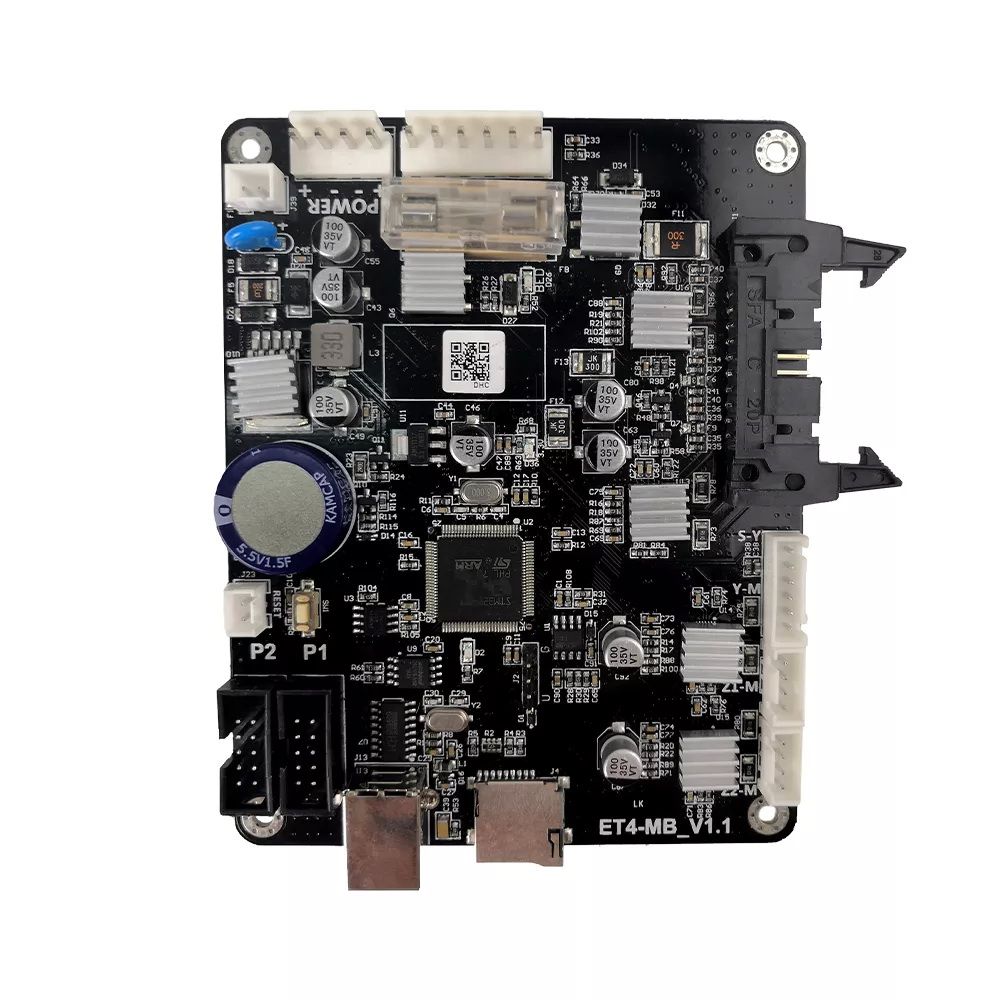

Je voudrais installer l'extrudeur BMG sur mon imprimante Anet ET4Pro. On me dis de changer le sens du moteur soit en changeant le Firmware soit inverser les fils du moteur, mais il y a 4 fils sur le moteur et pratiquement impossible d'inverser la prise.
Merci si vous pouvez m'aider, je débute.
Carte Mère de Contrôle 32bit Avec A4988 / TMC2208 Pilote Pas À Pas

Salutation !
Je ne suis pas un pro des câblages moteur (je préfère modifier, compiler, et téléverser un marlin pour modifier le sens de rotation ... https://marlinfw.org/docs/configuration/configuration.html#motor-direction )
Mais je pense que tu aura des pistes avec se message de Rlv (vérifie avant que le sens doit vraiment être changé et pense a bien noter se que tu modifie (prendre des photos)  et de débrancher / rebrancher le moteur machine éteinte pour ne rien griller ...)
