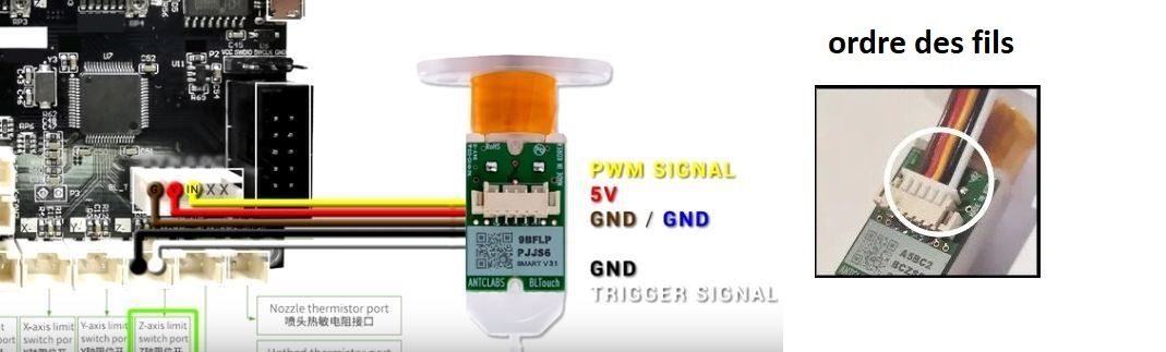

Salut,
Il y a 4 heures, andurilmike a dit :
Error:STOP called because of BLTouch error - restart with M999
Il est fort possible que ce message signifie que tu as une erreur de câblage de ton BLtouch. Si il ne sort pas sa touche 2 fois au démarrage de l'imprimante, alors ce sera confirmé: il n'est pas alimenté en 5V et il provoque un court-circuit. Dans ce cas, la 1ère chose à faire est d'éteindre l'imprimante.
Il faut se repérer à l'ordre des fils et non aux couleurs. Voici un exemple pour une carte creality:
Peux-tu préciser la référence de ta carte mère?

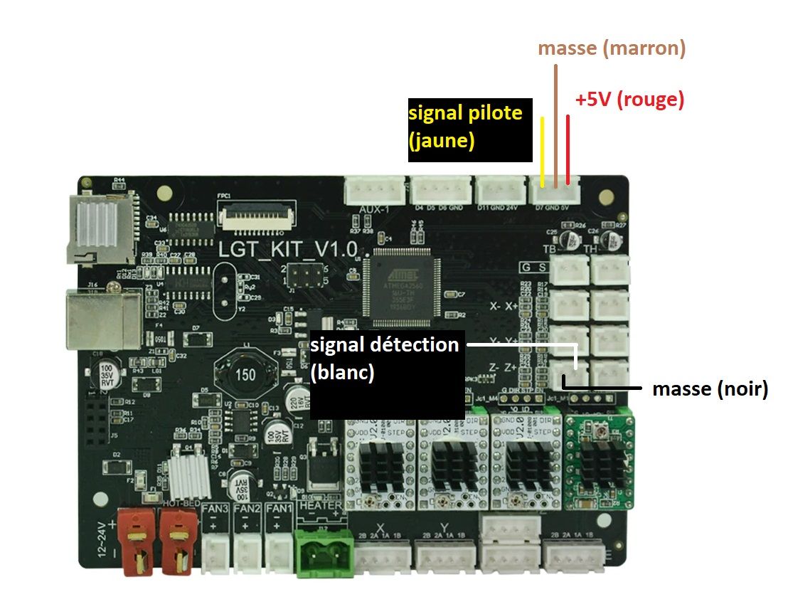

D'après tes photos, voici comment devrait être branché ton BLtouch:
Citation
Tu peux modifier la position des fils en appuyant sur la languette des broches femelles, pour les retirer du connecteur.
C'est bon j'ai changé la câble pour mettre un d'origine de 2 mètres fabriqué par la marque qui à conçu le BL-touch.
J'ai bien inversé le marron et rouge, j'ai bien le BL-Touch qui s'allume et qui sort deux fois son pin au démarrage.

A part ça, je n'ai pas compris pourquoi tu as changé la rallonge: il suffisait d'inverser 2 fils, comme je te l'ai montré sur la photo... 🤔
