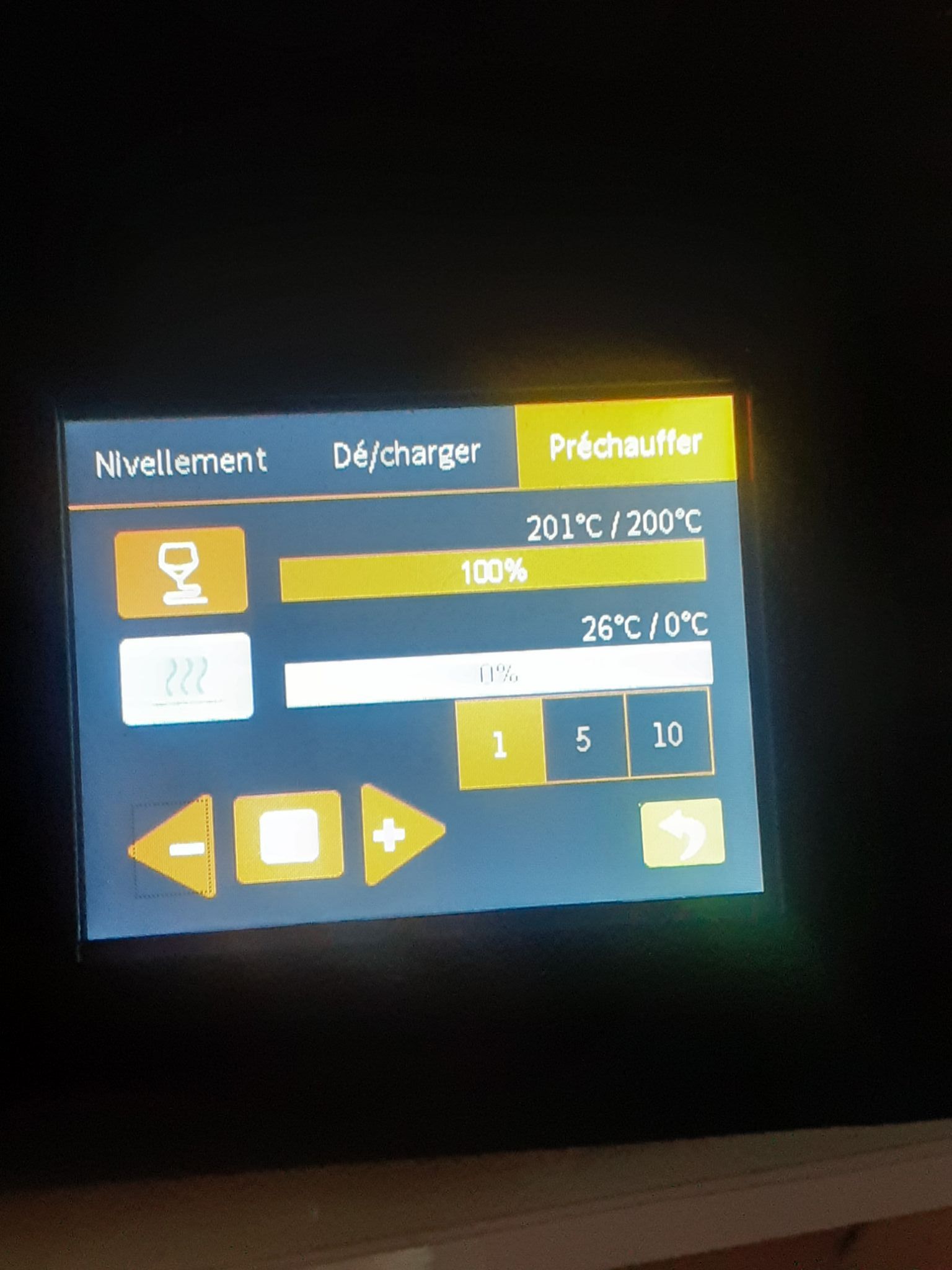

Val28100 Posté(e) Juin 18, 2021 Auteur Posté(e) Juin 18, 2021 Mon problème de chauffage est regler des a présent mon plateau lui ne veux plus bouger. Que puis-je faire ?
PPAC Posté(e) Juin 18, 2021 Posté(e) Juin 18, 2021 Comment a tu réglé le problème pour la tête ? Car en fait il me semble que tu a juste a apprivoiser l'interface graphique ! non ? il dois surement falloir cliquer sur l'icone du "bed" pour ensuite affecter une température cible ?
Val28100 Posté(e) Juin 18, 2021 Auteur Posté(e) Juin 18, 2021 il y a 29 minutes, PPAC a dit : Comment a tu réglé le problème pour la tête ? Car en fait il me semble que tu a juste a apprivoiser l'interface graphique ! non ? il dois surement falloir cliquer sur l'icone du "bed" pour ensuite affecter une température cible ? J'ai simplement replacer le fil avec la vis et le problème était regler.
PPAC Posté(e) Juin 18, 2021 Posté(e) Juin 18, 2021 Ok donc il y avais un truc a ajuster physiquement pour la tête. Pour le lit, comme sur la photo la température cible et a 0°C, et que la mesure semble cohérente (26°C), je me dit qu'il y a ,sauf message d'erreur masqué, juste a définir la température pour le lit ... donc via l’écran de contrôle de l'imprimante ou sous le trancheur.
