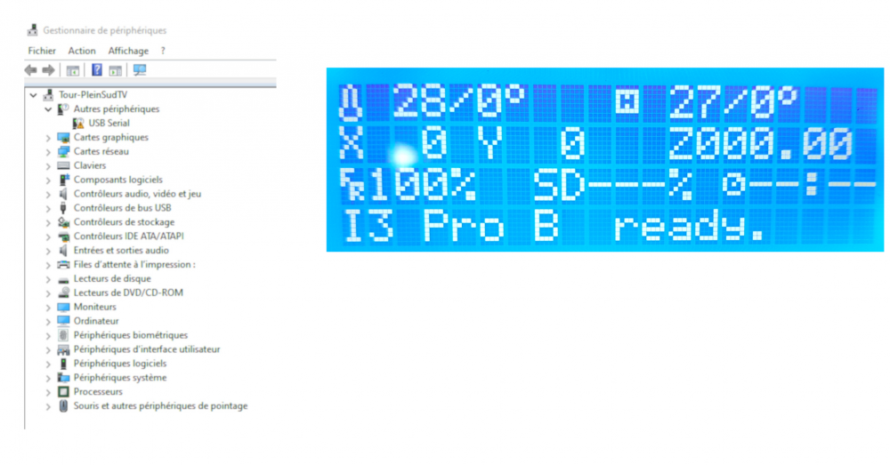

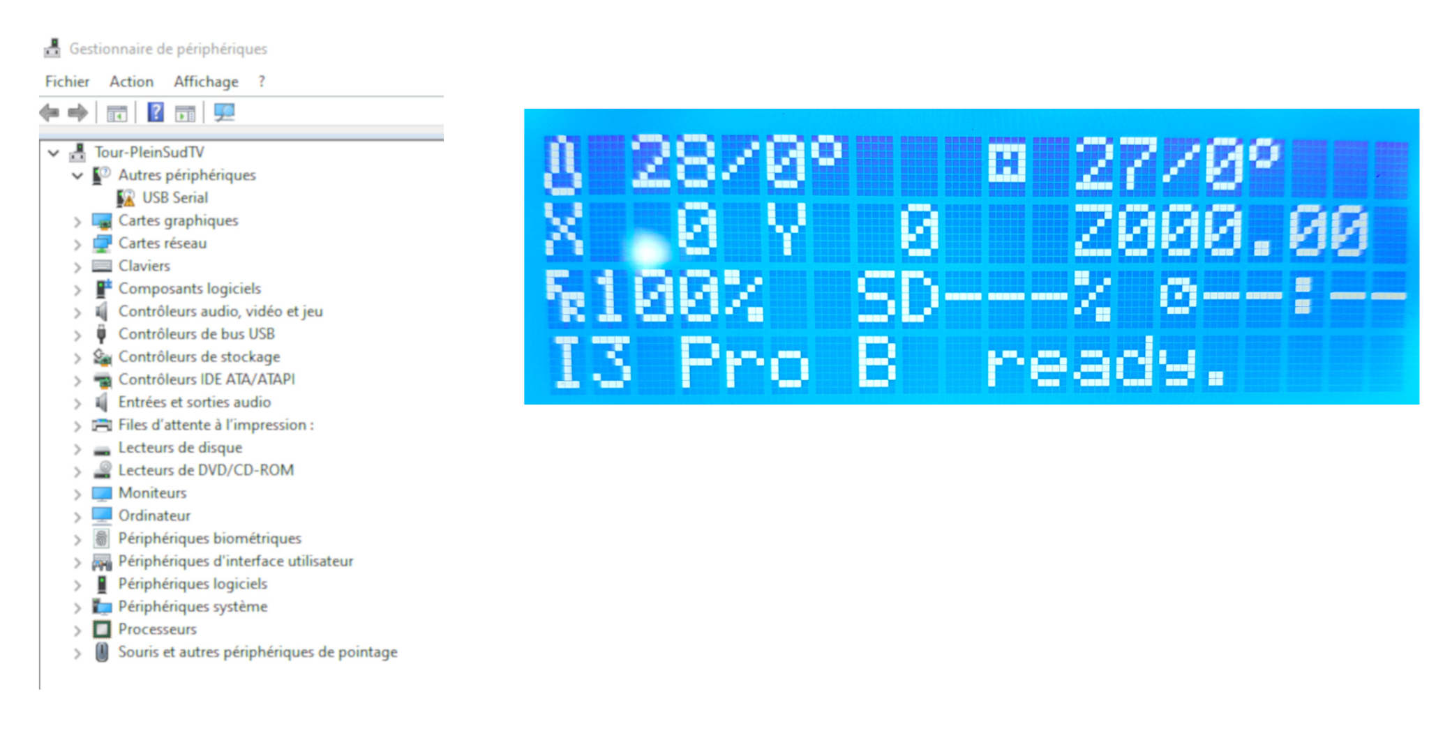

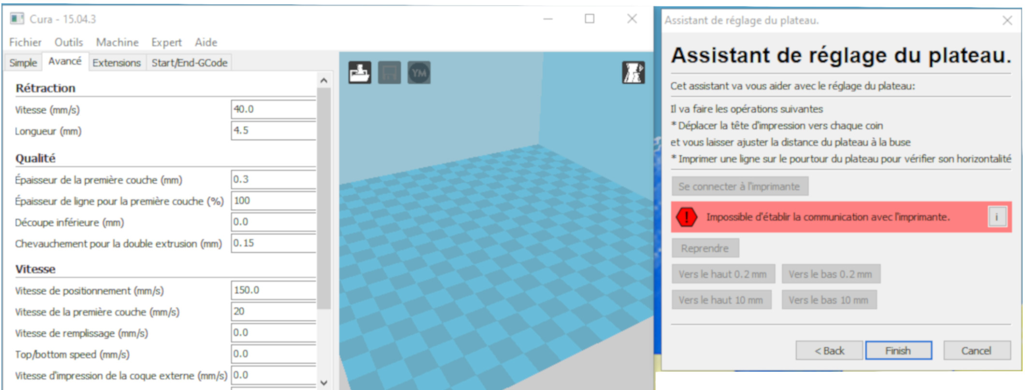

Invité Posté(e) Juin 22, 2021 Posté(e) Juin 22, 2021 (modifié) Salut Guillaume3D , merci de venir à mon aide. Le CD qui est livré avec, contient tous ces fichiers mais je ne sais pas comment les exploiter par le gestionnaire de périphériques, ce qui me fait penser qu'il manque le driver. Il y a bien un fichier .exe, mais il sert à installer le logiciel Cura qui une fois installé ne détecte pas l'imprimante. Modifié (le) Juin 22, 2021 par Alain06

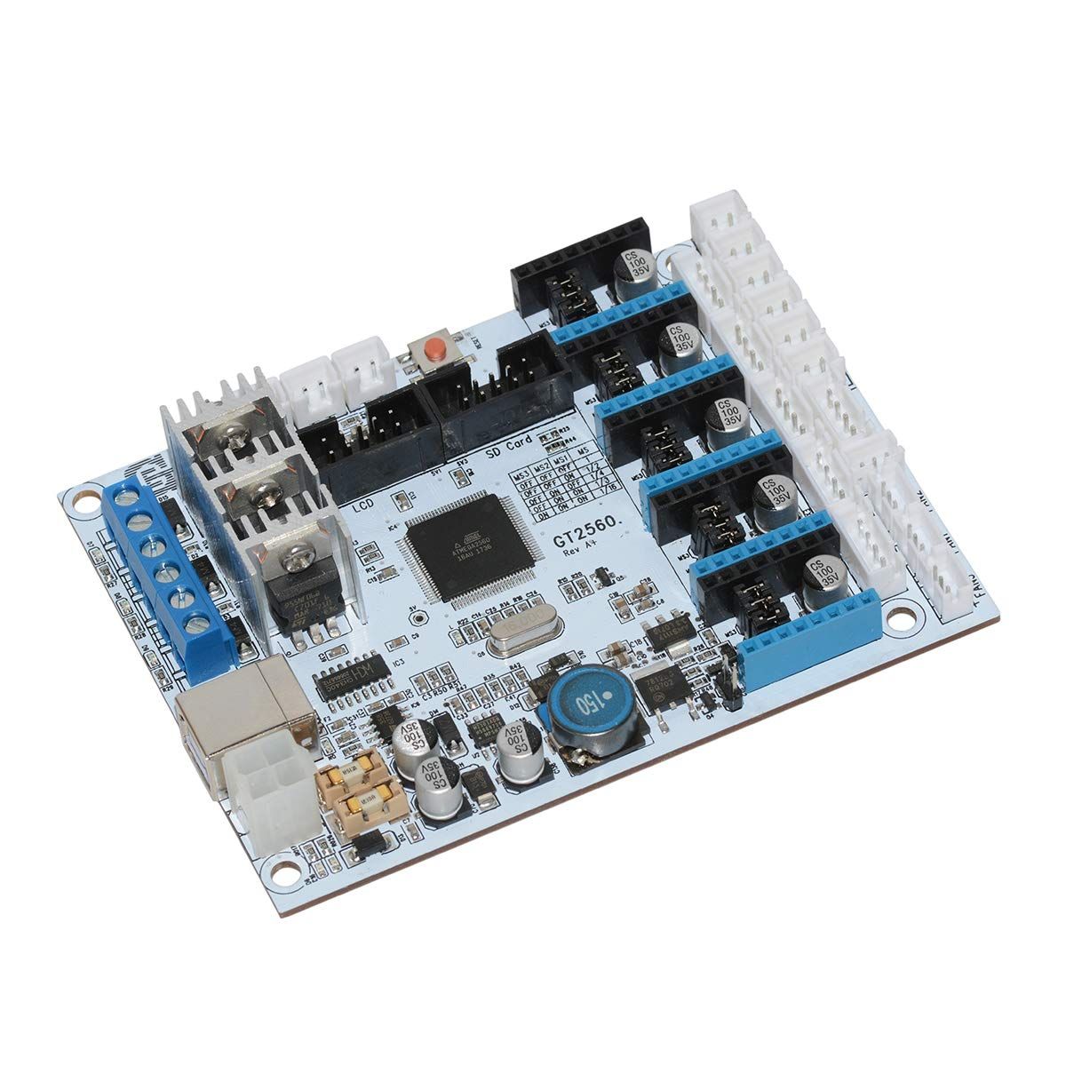

Guillaume3D Posté(e) Juin 22, 2021 Posté(e) Juin 22, 2021 (modifié) Pour installer les drivers, il faut savoir quel type de carte mère l'imprimante a. De mémoire, je n'ai jamais réussi à faire fonctionner la GT2560 EDIT: fonctionner: établir la liaison avec l'ordinateur, après j'étais jeune et inexpérimenté Modifié (le) Juin 22, 2021 par Guillaume3D

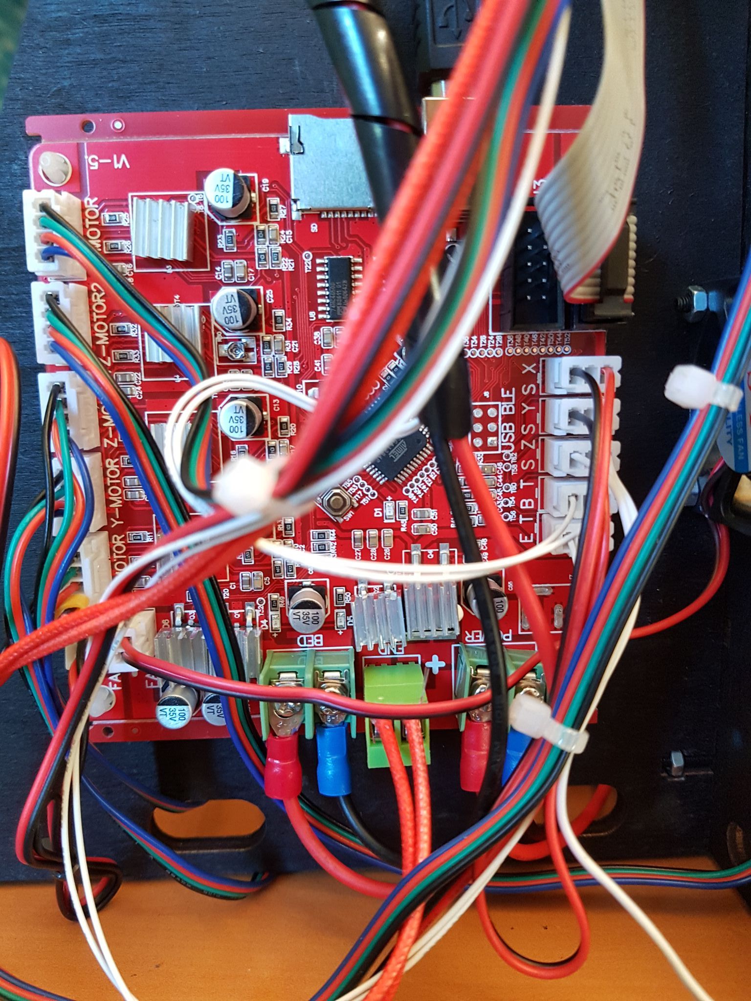

Invité Posté(e) Juin 22, 2021 Posté(e) Juin 22, 2021 (modifié) Comment connaitre la référence de la carte mère ? Modifié (le) Juin 22, 2021 par Alain06
Guillaume3D Posté(e) Juin 22, 2021 Posté(e) Juin 22, 2021 Suivant la version de la CTC, elle en a une des deux là:

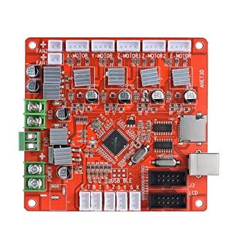

Guillaume3D Posté(e) Juin 22, 2021 Posté(e) Juin 22, 2021 Nos messages se sont croisé, donc tu as la carte d'une "Anet A8" ! Faut donc trouver les drivers adaptés à cette carte. Sur ce topic, ils en parlent
Invité Posté(e) Juin 22, 2021 Posté(e) Juin 22, 2021 Alors là !!! tu m'épates Je me permets le tutoiement, entre passionnés. Bref, c'est effectivement la rouge.
Guillaume3D Posté(e) Juin 22, 2021 Posté(e) Juin 22, 2021 Pas de soucis, la grande majorité des personnes ici se tutoie Si tu rencontres d'autres soucis avec la carte dis-moi, j'avais commencé avec "presque" la même carte mère (autre carte mère), et j'avais pas mal galeré par manque d'expérience

Guillaume3D Posté(e) Juin 22, 2021 Posté(e) Juin 22, 2021 Je te conseillerais plutôt les drivers qu'a mis en ligne @veeger, ce sont des drivers adaptés aux puces Arduino (les mêmes que sur nos cartes), après tant mieux si Cura les installe
Invité Posté(e) Juin 23, 2021 Posté(e) Juin 23, 2021 Bon, je confirme après la réinstallation de Cura, message d'erreur : Impossible d'établir la communication avec l'imprimante. Donc Cura n'installe pas le driver. Comme quoi les forums... Il ne faut pas tout prendre pour argent comptant. Du coup, je désinstalle cette ancienne version et installe la dernière version 4.9.1 de Cura. Selon tes recommandations et après avoir lancé le setup de CH341SER.zip l'imprimante est reconnue dans le gestionnaire de fichier et il n'y a plus de triangle jaune qui indique le manque de driver. La dernière question que je me pose, comment commander mon Anet A8 depuis mon ordinateur, sachant que je ne trouve aucune commande dans ce que j'ai installé. Cura ne sert pas uniquement à générer les fichiers .stl et .gcode entres-autres ? J'ai généré un fichier, transféré sur la carte SD de Anet A8. Je cherche des tutos pour démarrer ma première impression.
