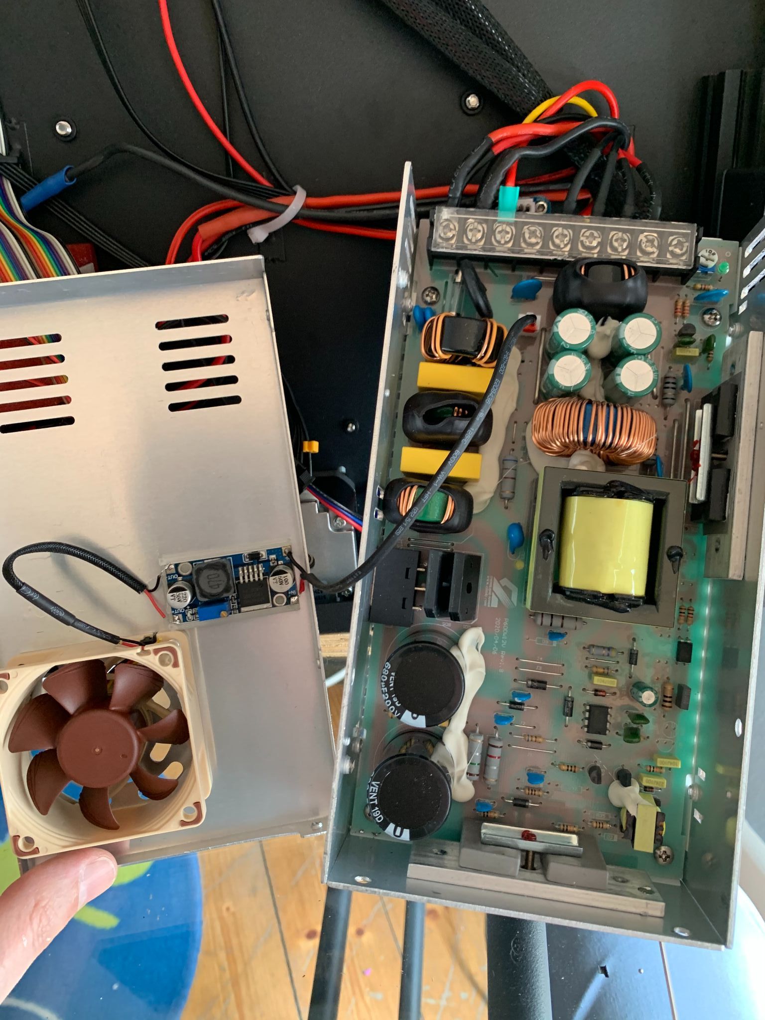

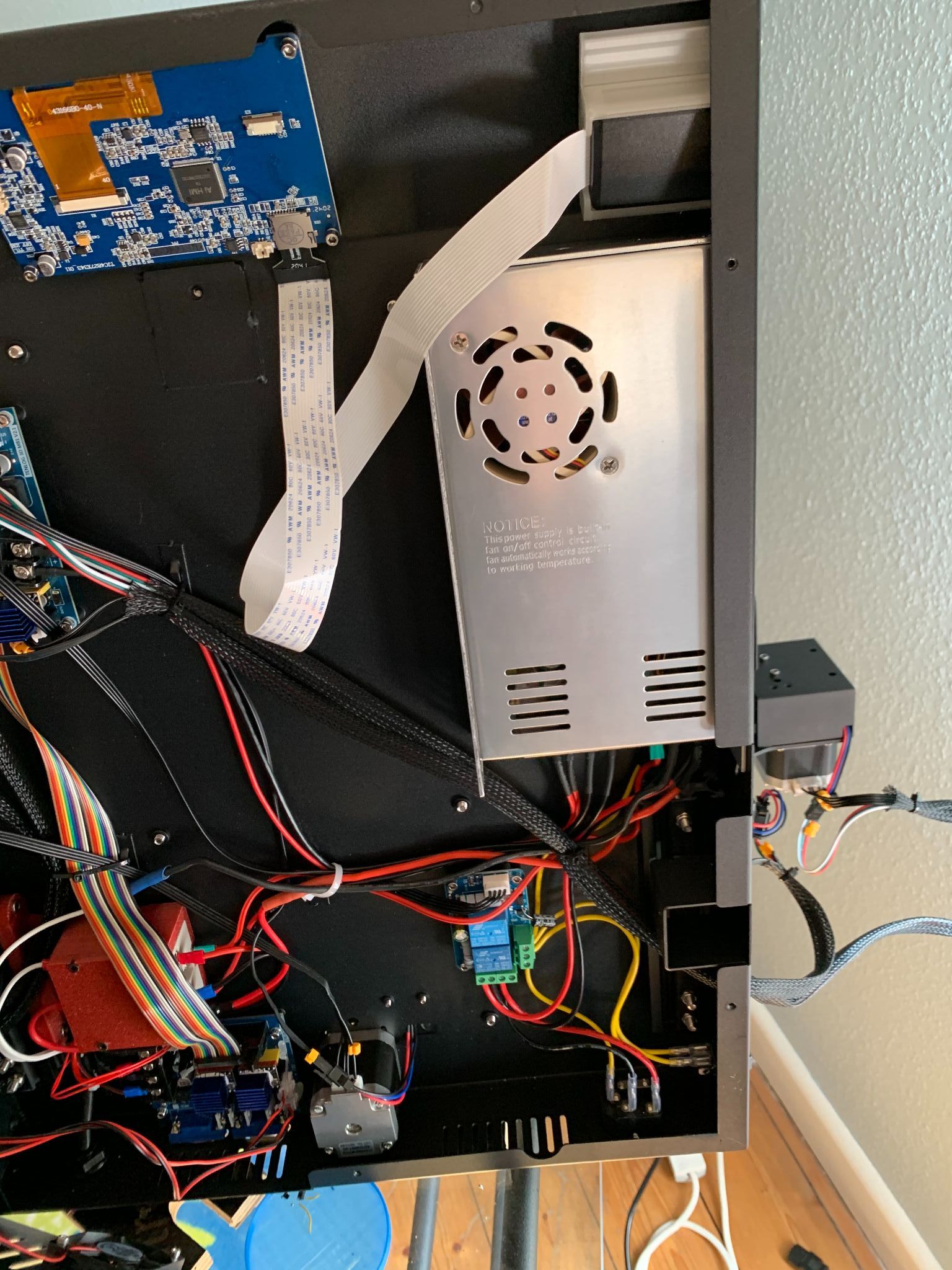

L'imprimante étant dans une chambre/bureau je trouve que les ventilateurs au niveau de l'alim (je pense) sont un peu bruyants, est-ce que certains d'entre vous avez déjà remplacé les ventilos d'origine ? Si oui avez-vous des modèles à conseiller svp ?
Salut Lordy,

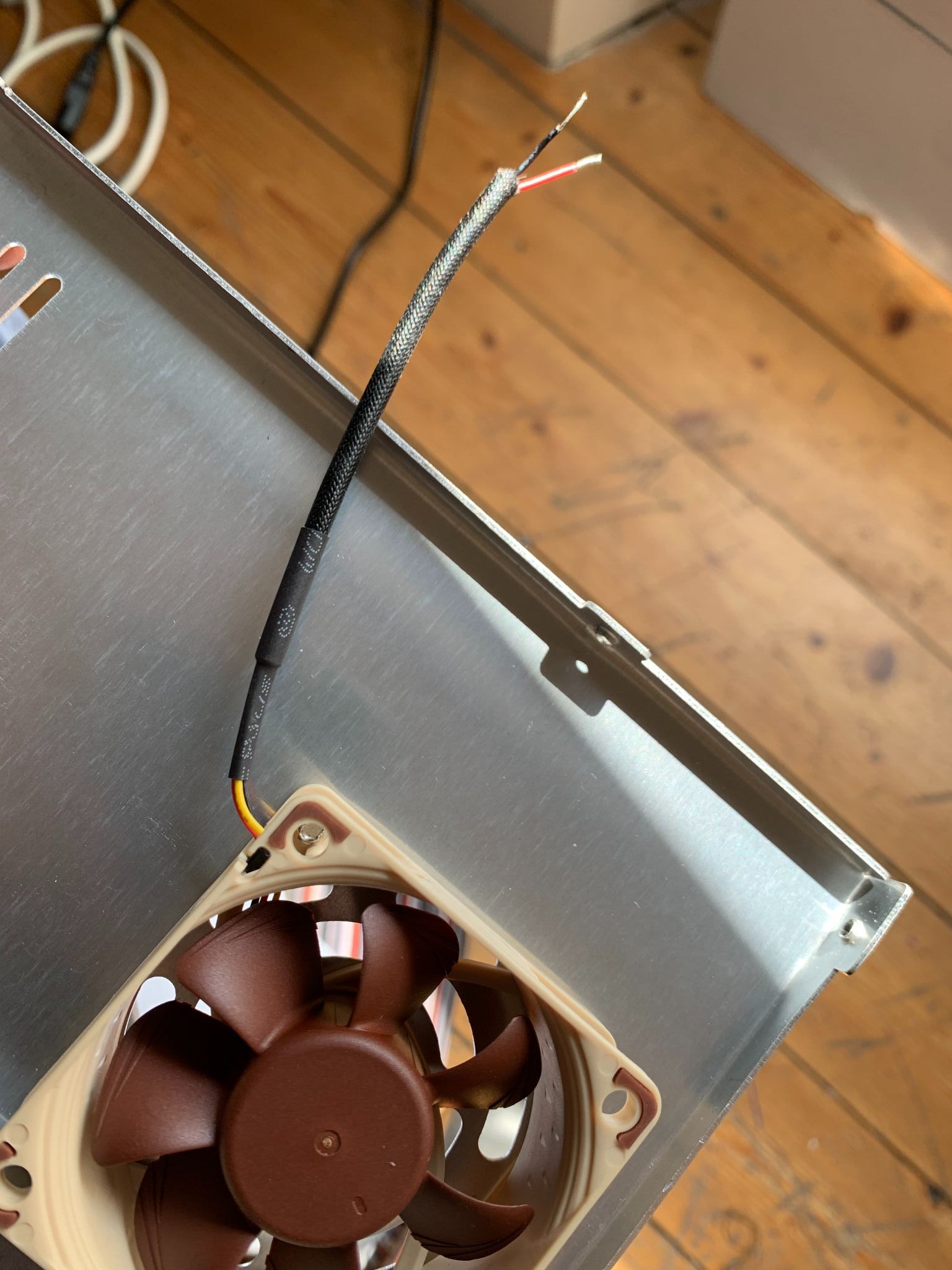

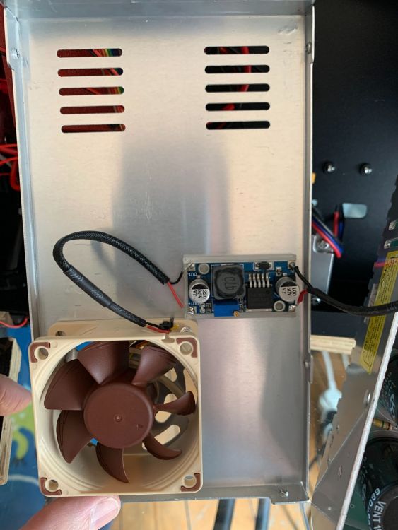

Personnellement j'ai mis un NOCTUA 60x60x25
lien : https://www.amazon.fr/gp/product/B009LEKGGE/ref=ppx_yo_dt_b_asin_title_o06_s00?ie=UTF8&psc=1

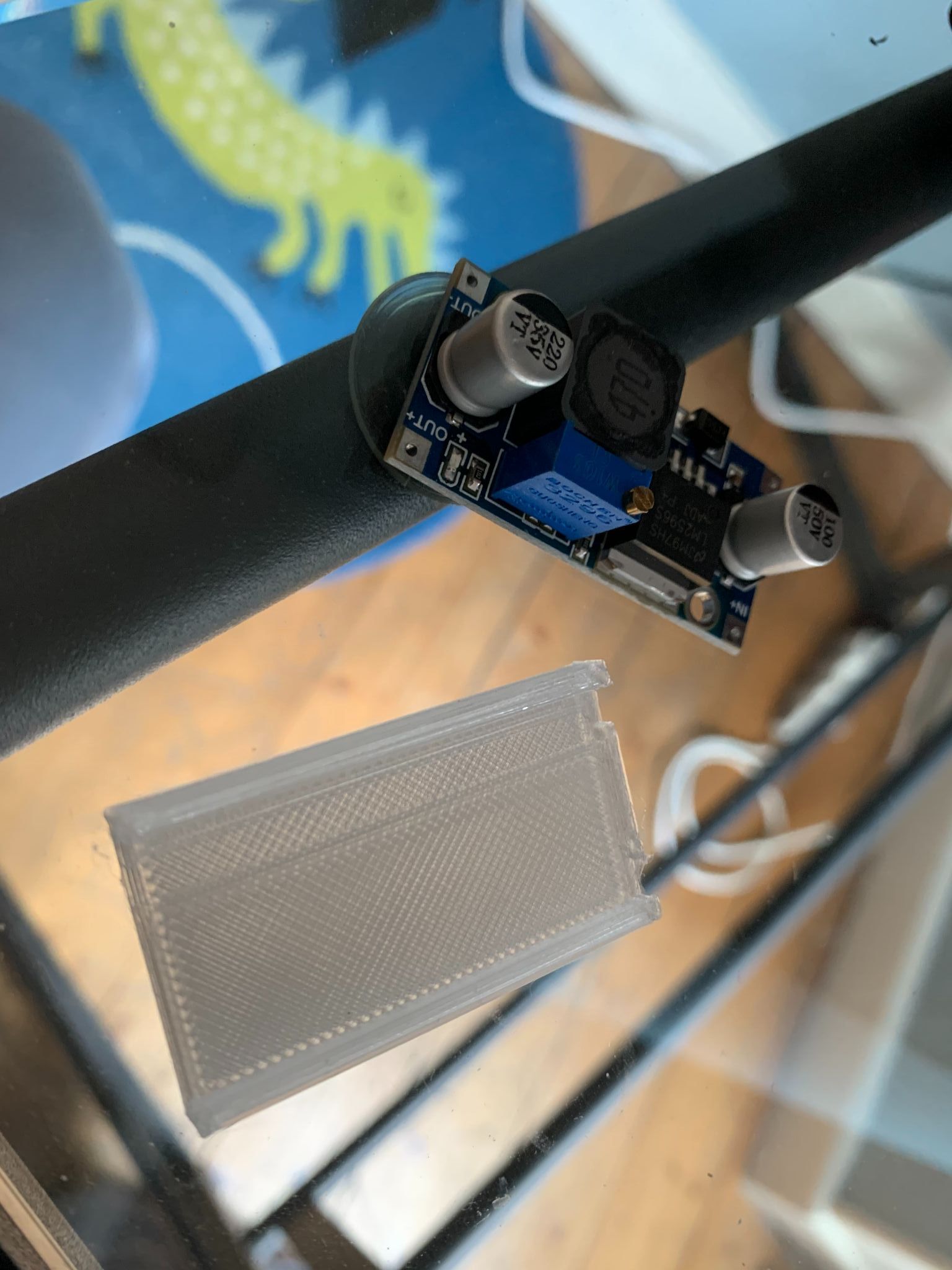

Il faut également un abaisseur de tension 24/12V
lien https://www.amazon.fr/gp/product/B072MQYJ93/ref=ppx_yo_dt_b_asin_title_o07_s00?ie=UTF8&psc=1
Je mets des liens amazon qui sont rapides en livraison, libre à toi de chercher sur Ali si tu n'es pas pressé.

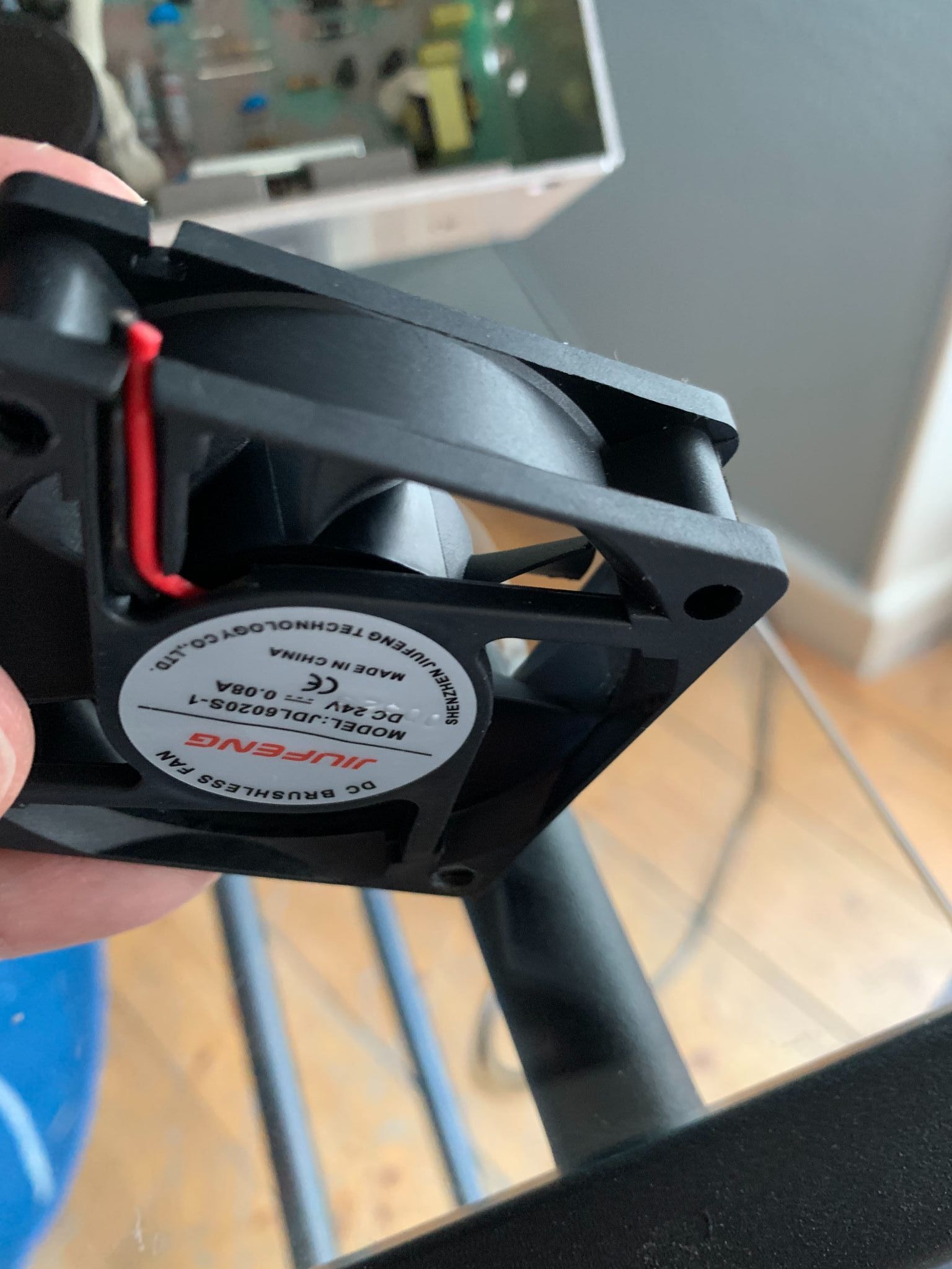

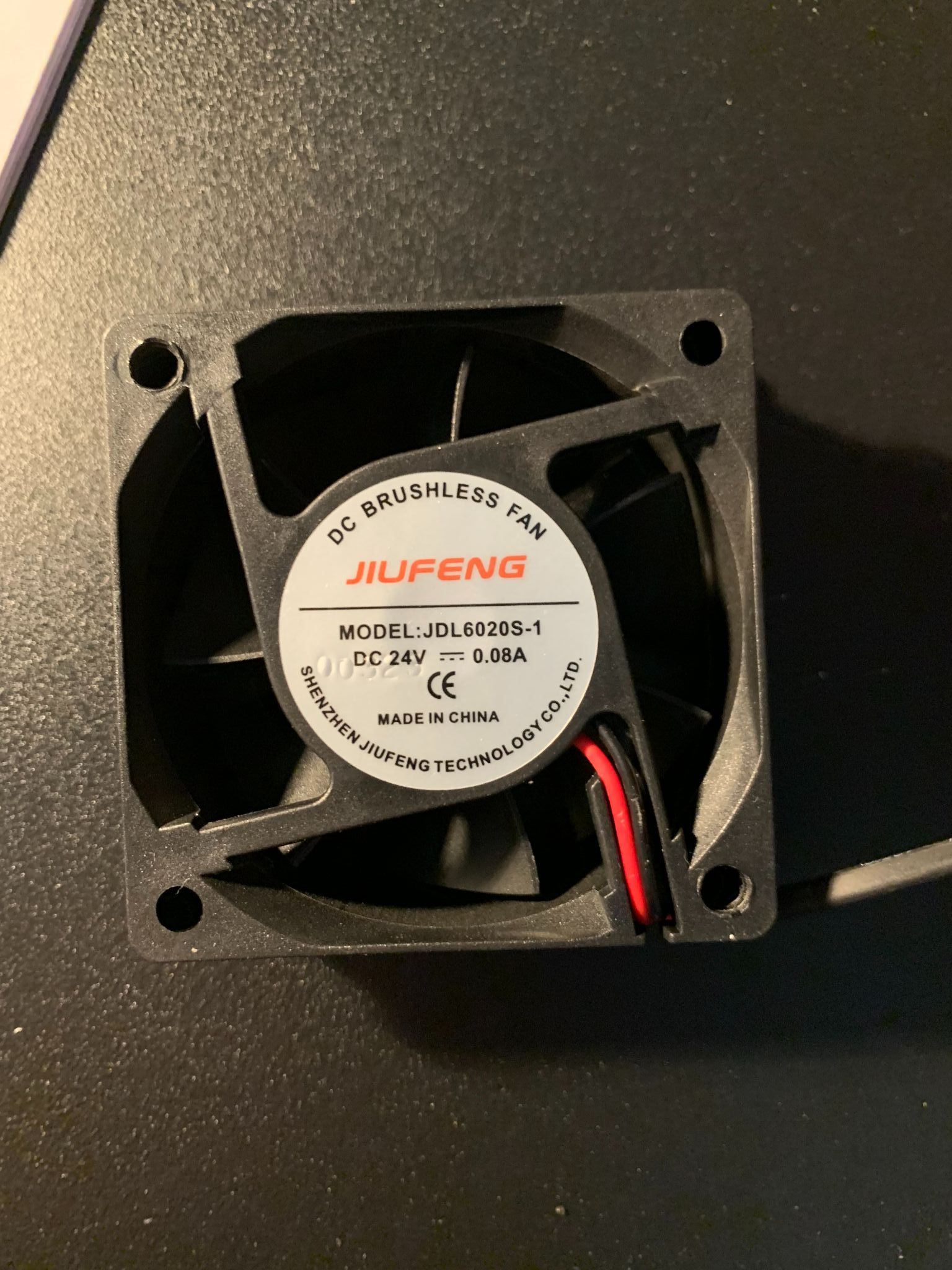

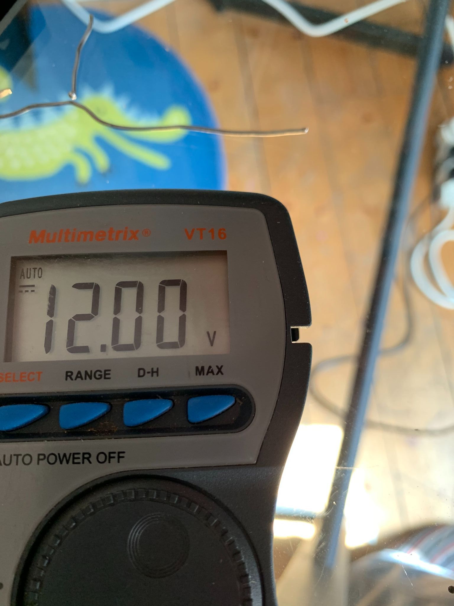

Pour le convertisseur, je te conseille d'abord de vérifier si le ventilateur de l'alimentation est en 24 ou en 12V, car sur d'ancienne génération il me semble que le ventilo était en 12V.

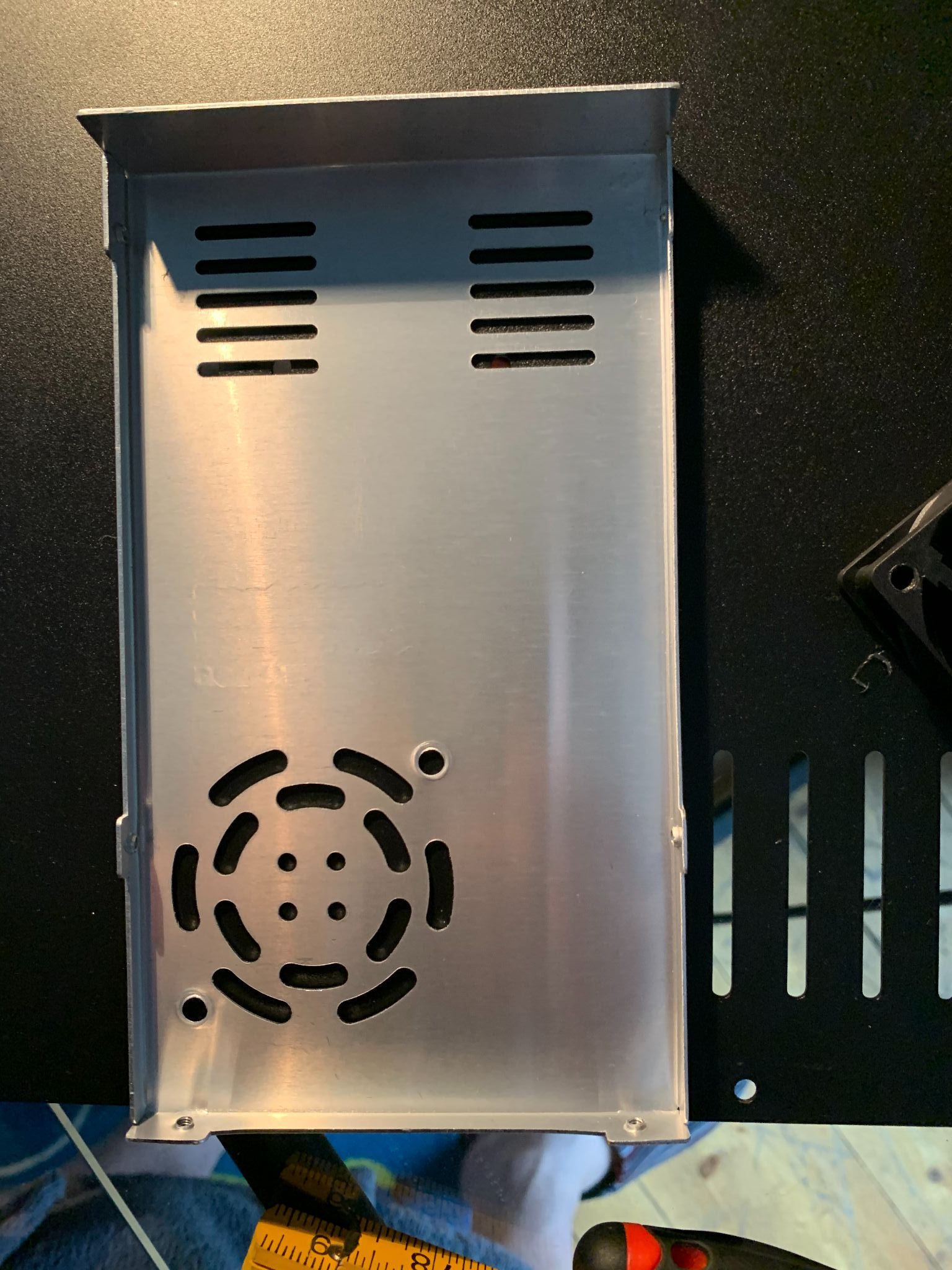

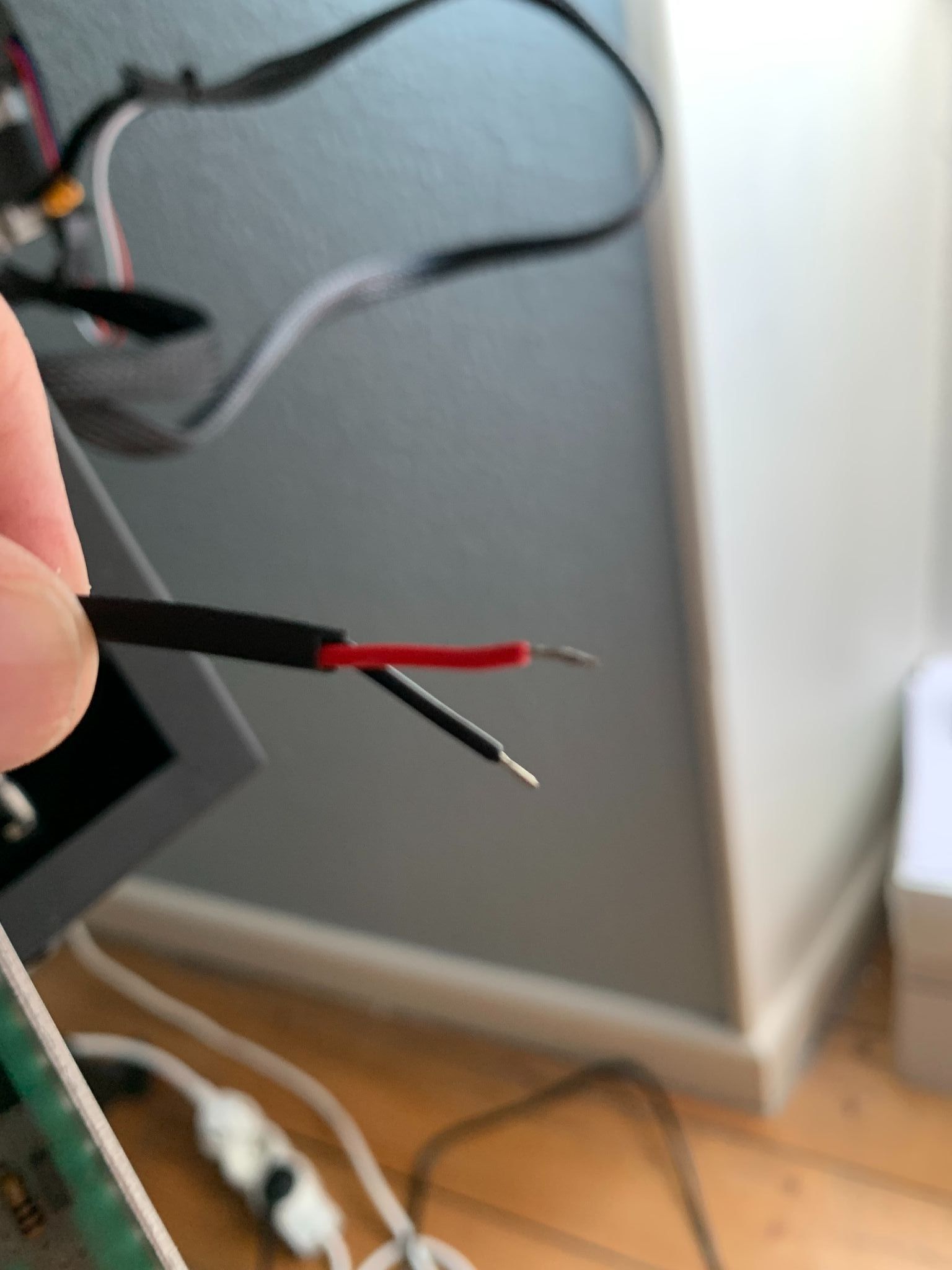

J'ai prévu depuis un bail de faire un tutoriel de montage pour ceux que ça intéresse, mais toujours pas eu le temps. Je te mets donc les photos et le fichier pour la pièce pour fixer le convertisseur (attention aux réglage ils doivent se faire sous tension avec le potentiomètre, si tu as une petite alim 24V que tu peux utiliser ce sera plus simple pour régler l'abaisseur).
Attention bien mettre l'abaisseur à la position où je l'ai mis (voir photo), il passe à cet endroit. Le ventilateur d'origine est un 60x60x20, le noctua un peu plus grand passe (il n'y a pas beaucoup de marge 5 mm max je pense).
Pour information, je suis passer de boieng à un presque calme (après tu entendras les ventilateurs des hotends).

Et comme dit prudemment, il serait bon de vérifier ton alim et le ventilateur avant de procéder à la modification (sur d'ancienne alimentation, il n'y avait pas la hauteur pour mettre un ventilateur de 25 mm d'épaisseur contre les 20 mm de celui d'origine).
