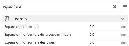

ou d'utiliser "Expansion horizontale" sous cura

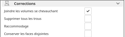

mais là il semble y avoir autre chose ... un défaut du model (non waterthigt ?) donc peut être un truc a cocher dans les "Corrections" sous cura.
Ou alors utiliser le greffon "Mesh Tools" pour "corriger les normales" du model ?

je ne conaissais pas le paramètre expansion horizontal
j'ai mis la valeur à 0.5mm (c'est ma valeur par défaut d'épaisseur du trait que j'utilise)
et le modèle 3d sur cura apparait nickel, je fais un essai en imprimant uniquement le haut du crane avec les oreilles pour vérifier, si c'est ok, je fais une impression complète !

Attention l’Expansion Horizontale agit sur l'ensemble du model et de chaque "coté" des axes X et Y ...
c-a-d utiliser +0.5 augmentera de +1.0 la cote/longueur total sur un axe ...
Donc il faut peut être plutôt utiliser "diamètre de la buse / 2" comme valeur de l'expansion horizontal pour garder un peux de finesse ...
