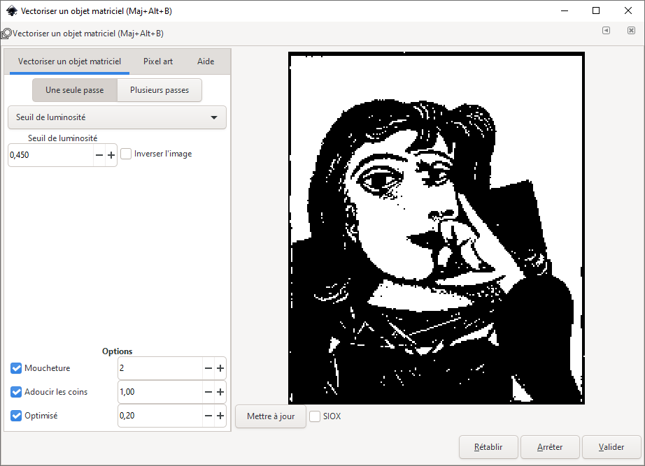

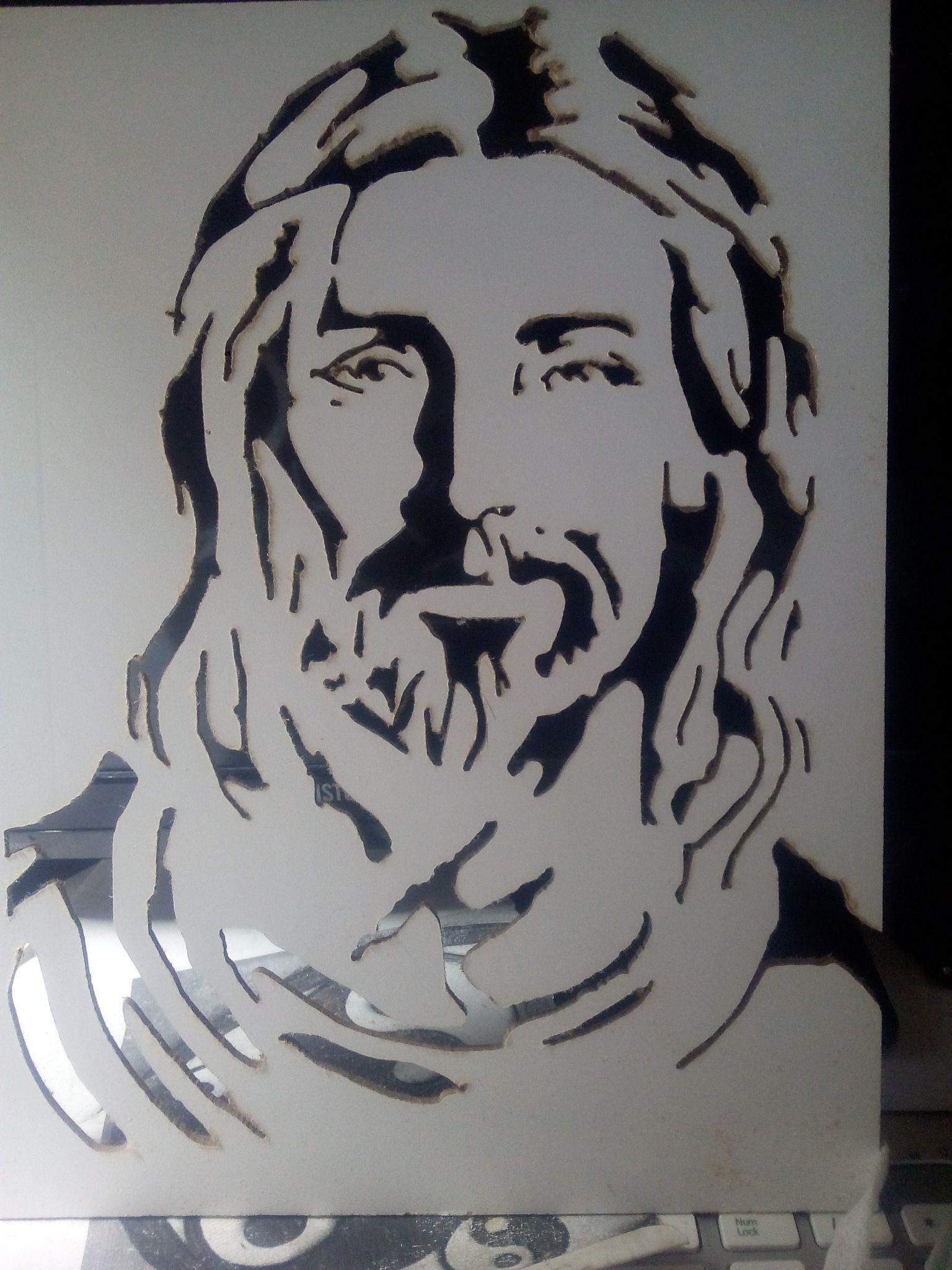

ci joint decoupe cnc d'un sujet trouvé sur le web
ma question est la suivante: quel est le filtre ou comment transformer une photo perso avec le meme effet que celle jointe??
I faut que tu fasses cela sur Photoshop ou un autre logiciel équivalent. Seulement après tu utilises un logiciel pour ta découpe
Salut,
je pense que tu peux obtenir + ou - le même résultat avec Inkscape
1) ouvrir l'image
2) chemin => vectoriser un objet matriciel
=> expérimenter les différents paramètres comme la 'moucheture' ou l'adoucissement des coins pour obtenir un résultat cohérent )

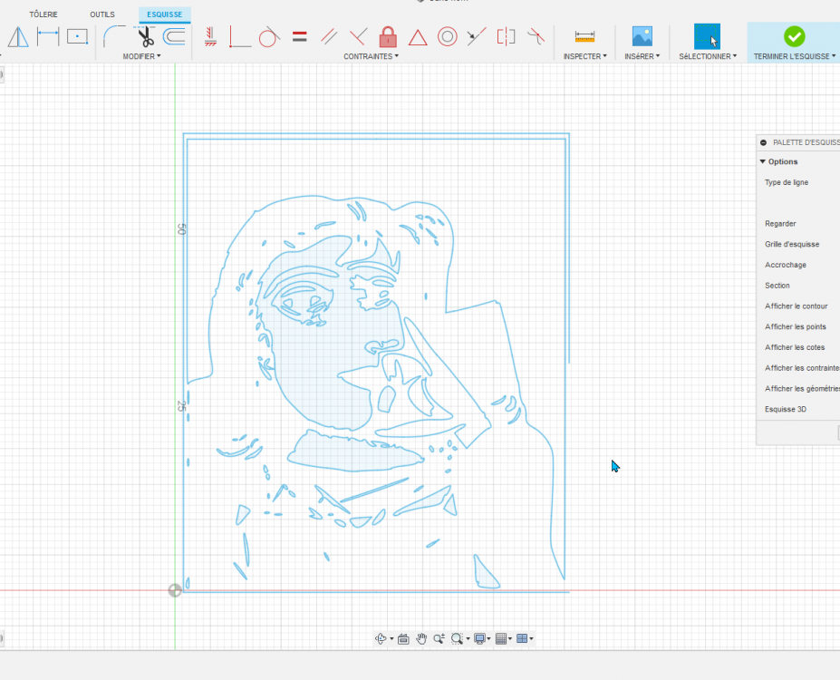

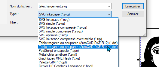

3) export au format DXF
ensuite tu retouches le dxf avec un logiciel de 3D style F360
