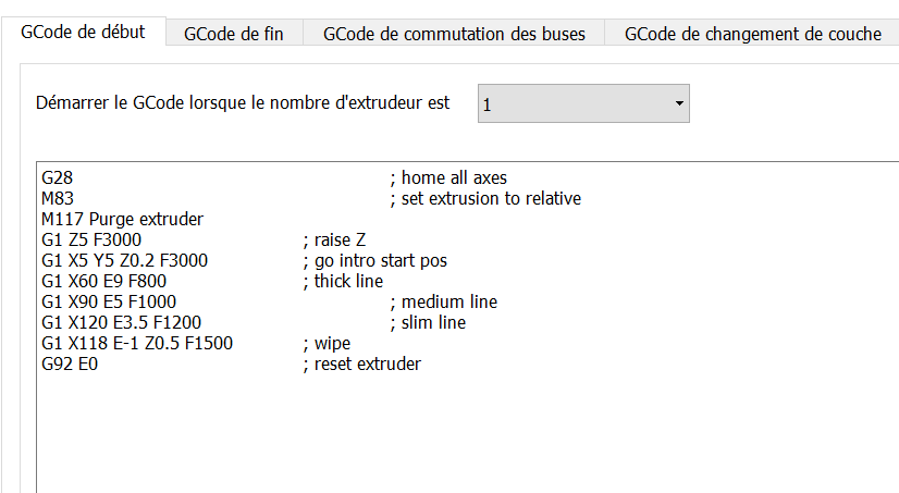

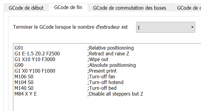

Je vois que tu utilises Ideamaker : pourrais-tu me dire quels gcodes de début et de fin sont installés chez toi ?
J'utilise principalement Cura4,9 mais je viens d'installer la Genius dans Ideamaker : d'origine, je ne vois aucun gcode enregistré.

pour Ideamaker pour installer les profils TPU PLA PETG il faut cliquer sur l'icone "Library" ça t'envois sur une page web et tu tapes genius en recherche d'imprimante ensuite tu choisi le profil et clique sur "import to Ideamaker": c'est assez simple. dans ces profil il y a le gcode de début et de fin et d'autres paramètres déjà réglés
Merci pour les infos concernant Ideamaker : j'ai utilisé ta procédure mais le profil obtenu ne contient toujours pas de gcode de début et fin.
Je vais tout enlever et tout refaire.
