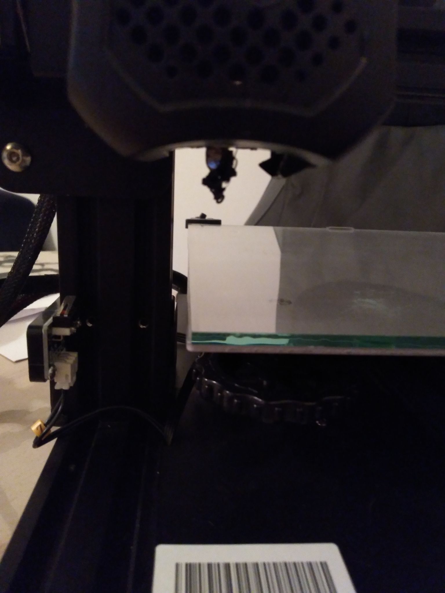

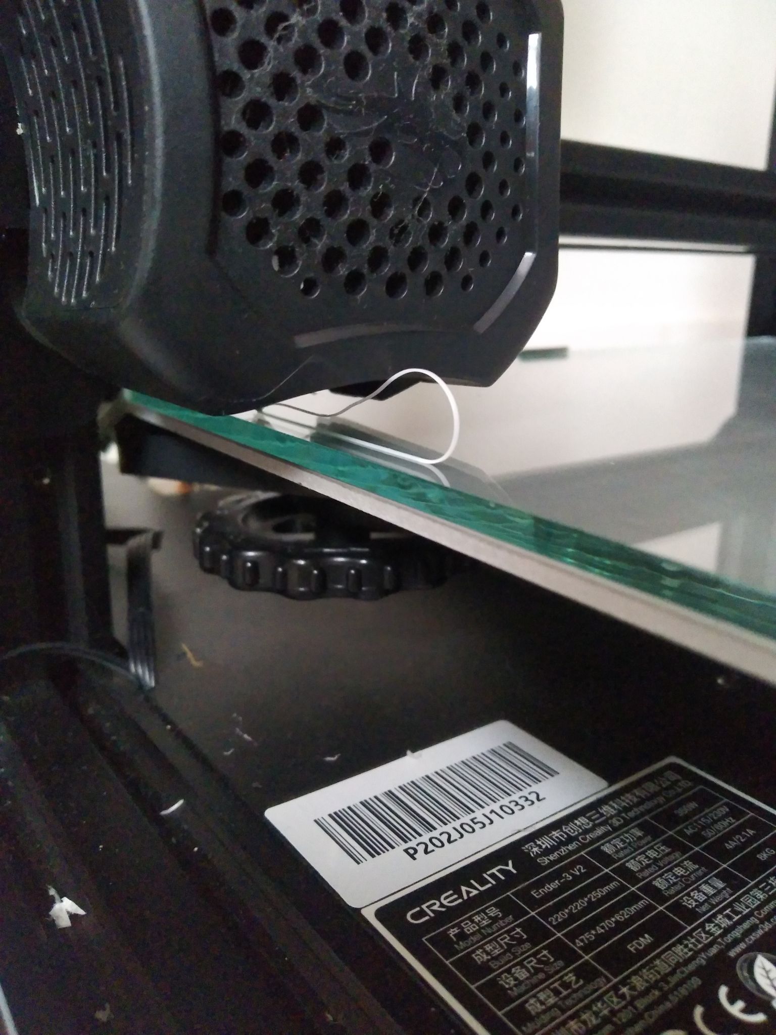

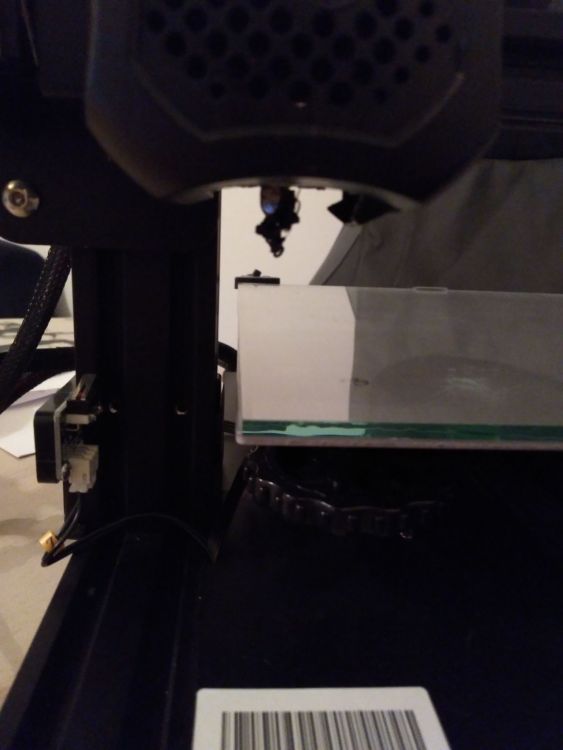

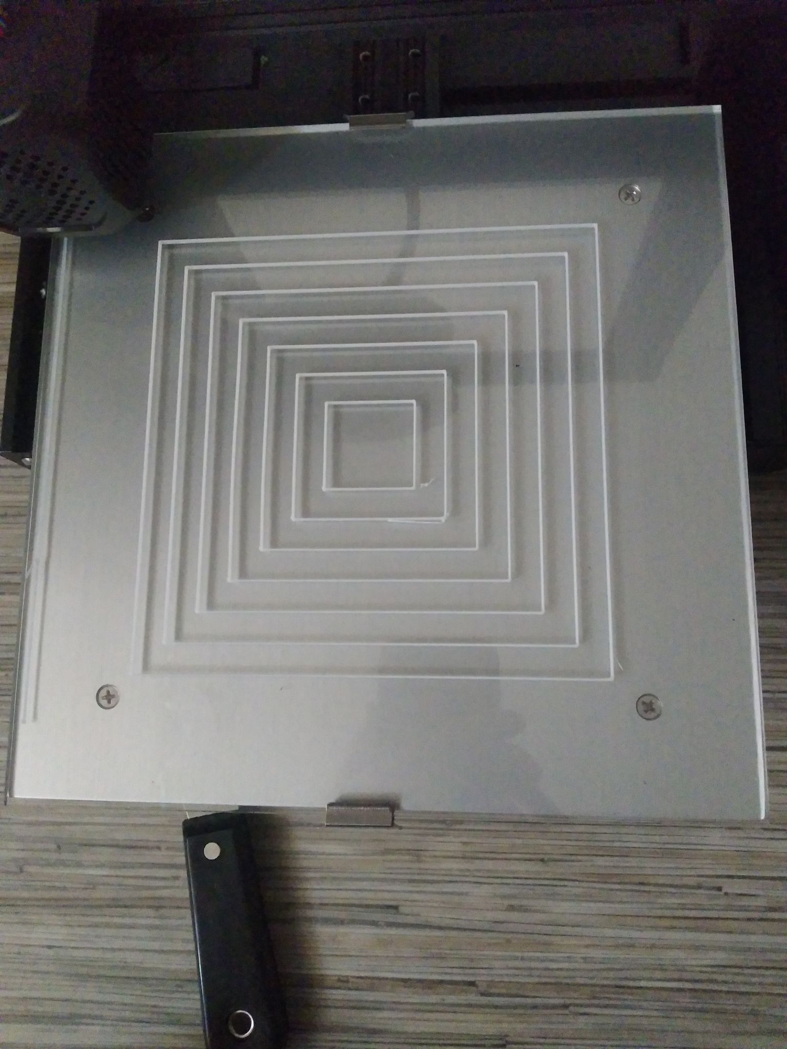

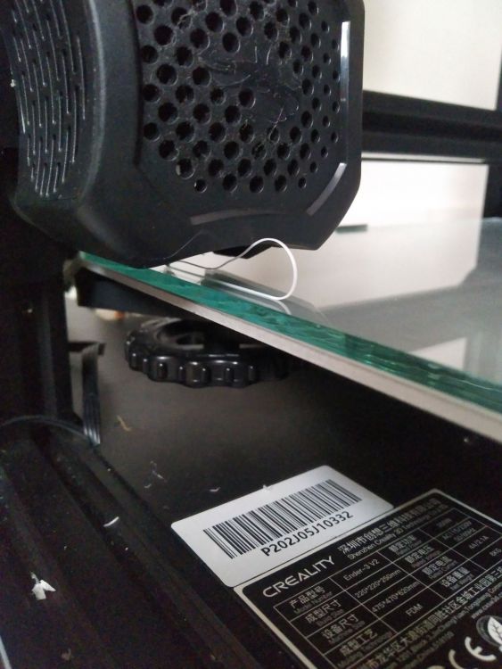

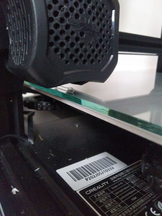

je vous appel à l'aide car j'ai un soucis que je n'arrive pas à comprendre, j'ai deux ender ; une v1 et une v2 achetée récemment.
Il y a quelques mois je faisais tourner ma v1 assez régulièrement, tout allait bien mais pour certaines raisons j'ai arrêter subitement et je n'ai pu reprendre que maintenant, j'en ai profité pour en racheté une, une v2.
J'ai découvert le forum et j'ai suivi vos tutos (excellent au passage). Le soucis c'est qu'au moment d'imprimer un cube xyz l'impression foire mais en beauté...
Mon filament à tendance à "baver", mon radeau de ce fait et totalement déformé et du coup l'impression est un échec. Mon filament s'accroche à ma buse et je finis par avoir un agglomérat de filament dessus.
Par contre le soucis que j'ai, c'est que j'ai récupéré un ancien gcode (sur la chaîne de chep) pour réaliser des essais au niveau du nivelage. Son gcode s'imprime parfaitement mais les miens non. La seule différence avec il y a quelques mois c'est que j'ai mis à jour cura et j'ai repris des profils trouvés sur la même chaînes.

Sans nous fournir le .gcode qui passe et celui qui ne passe pas, avec un export HTML de ton profile d'impression (
) ... ma boule de cristal me dit un plugin zoffset sous cura . ou une taille de buse et/ou un débit mal définie dans les paramètres de cura. Mais ma boule de cristal se trompe souvent 🙂
Tu a un débit de la couche initial a 95% pourquoi ? alors que presque tout le reste se trouvent a 100% sauf les parois internes
De la rapide lecture des fichiers .gcode le OK a une hauteur de couche initial a 0.24mm et une température d'impression a 205°C avec des largeur d'extrusion (~largeur de ligne sous cura) forcé a ...
; generated by PrusaSlicer 2.1.0+ on 2020-02-13 at 16:57:01 UTC
; external perimeters extrusion width = 0.45mm
; perimeters extrusion width = 0.45mm
; infill extrusion width = 0.45mm
; solid infill extrusion width = 0.45mm
; top infill extrusion width = 0.40mm
; first layer extrusion width = 0.56mm
Or d'aprés le profil cura tu a une hauteur de couche inital a 0.2mm et un largeur de ligne a 0.4mm avec une température de 200°C et le 95% de débit de la couche initial.
;Layer height: 0.2
Commence par tester avec 205°C et un débit pour la couche initial a 100% voir 105% ... et selon se que cela rend
voir même plutôt bien calibré le débit cf
je te conseil d'installer le plugin/extension "Settings Guide" (les textes sont traduit en fr. malgré le nom du plugin en anglais) depuis le "marché en ligne" sous cura ! (il te faudra créer un compte Ultimaker ...)
Tiens nous au jus et bonne continuation.
