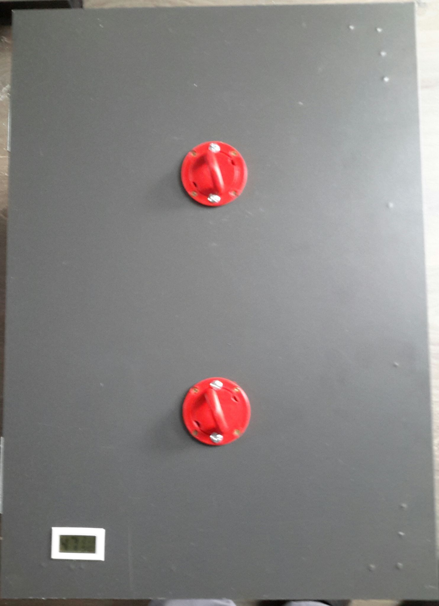

Je conserve mon filament dans un bac à roulettes plastique.
Dedans, j'ai placé un sac de 800 grammes de désiccant.  J'obtiens ainsi une hygrométrie inférieure à 40% alors que j'ai un taux en ce moment de 65%.
Désirant améliorer le système en lui ajoutant la fonction de déshumidificateur, j'ai adapté au fond de bac un bed chauffant de Anet qui fonctionne sous 12 volts.
J'ai créer une porte en mélaminé de récupération avec un joint d'étanchéité et deux évents amovibles pour laisser s'échapper l'air chaud humide.

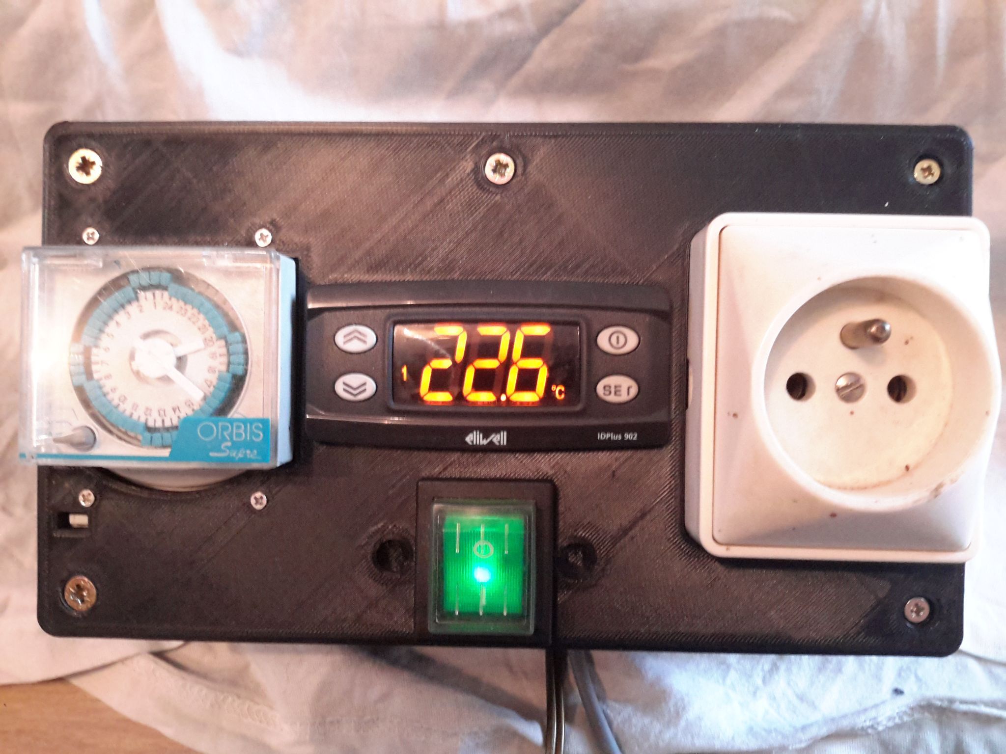

J'ai bricolé,  avec des composants de mes anciens boulots, un boîtier de régulation avec gestion du temps. Je teste en ce moment une séance de 6 heures de séchage.

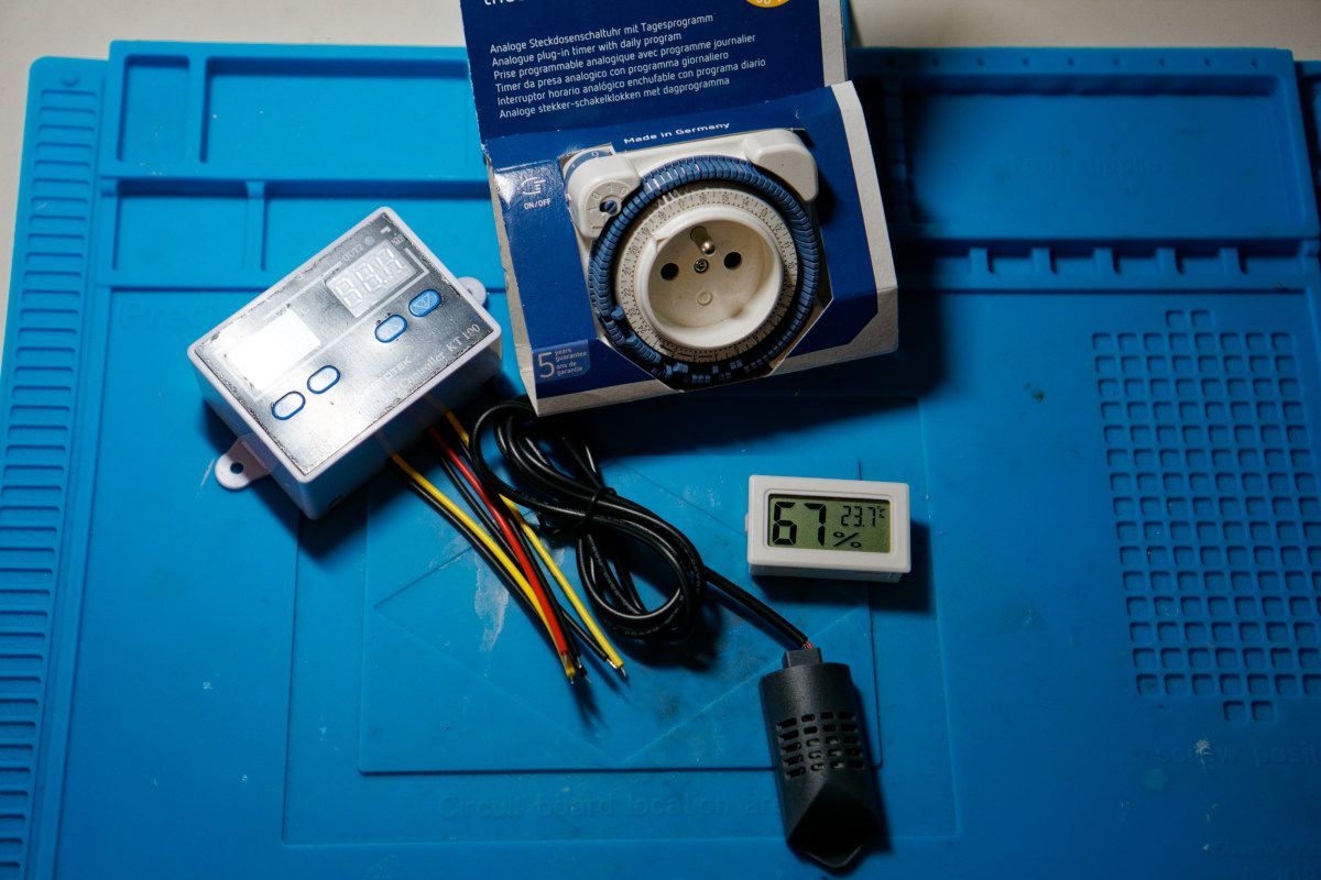

J'ai un projet similaire dans les cartons et j'ai acheté un thermostat / contrôleur d'humidité ainsi qu'un mini thermomètre et hygromètre ( on a le même je crois ^^ ) et une prise programmable Theben histoire que ça tourne seulement pendant la journée / mes heures de présence ^^
Pour le chauffage je compte utiliser un de ces tapis chauffant rouge qu'on trouve souvent dans les terrariums et un ventilateur silencieux / réglable pour brasser l'air et chasser l'humidité.

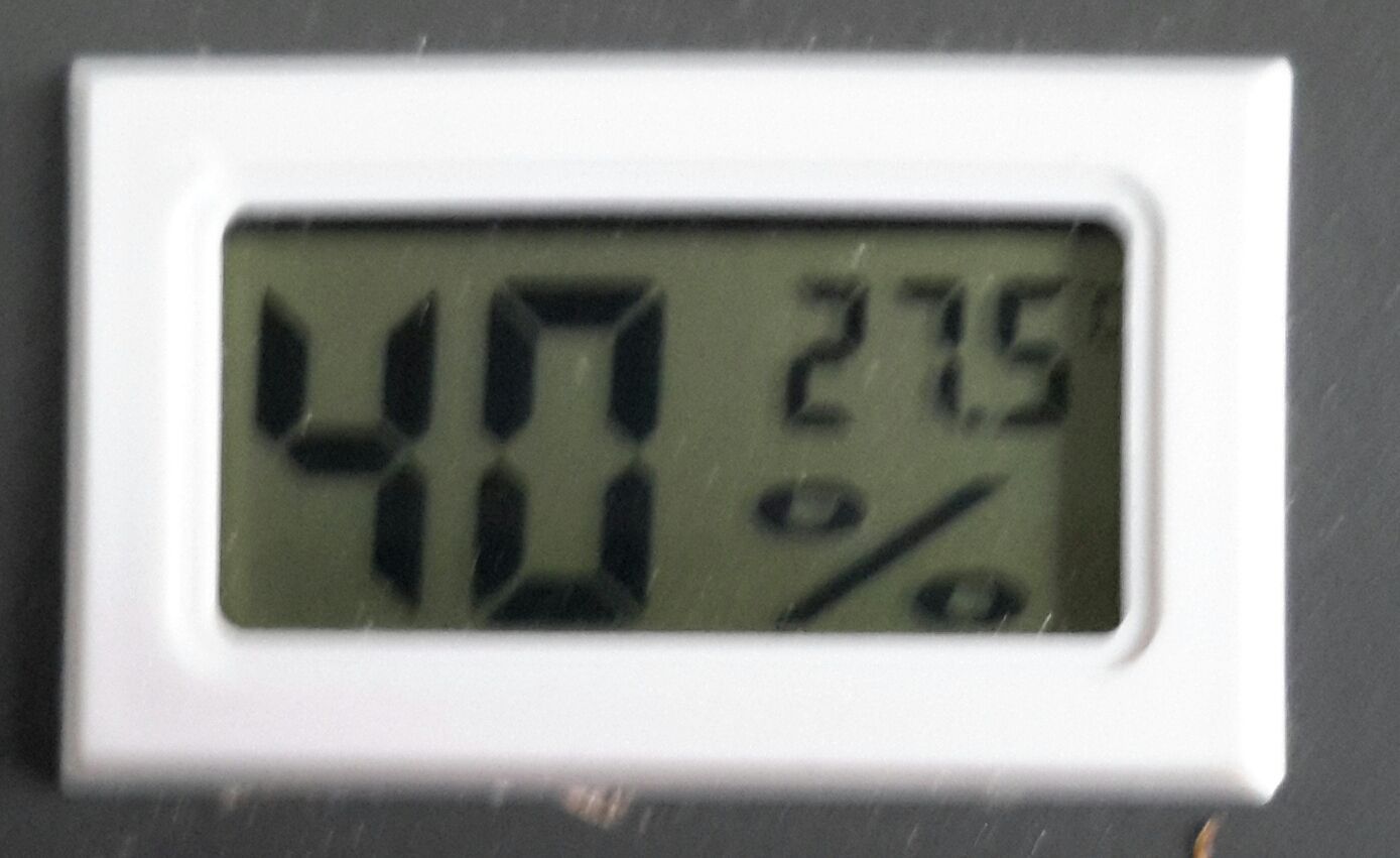

Après 6 heures de traitement. Je suis arrivé,  avec 12 bobines, à un taux d'humidité de 35%. Les bobines (PLA, PETG, ABS) ont toutes plusieurs mois d'âge.
Chez moi, en Normandie, il pleut depuis des jours.Difficile d'avoir une hygrométrie ambiante normale.
Je pense qu'avec un traitement plus long, on peut encore descendre ce taux d'humidité.
J'ai ensuite immédiatement mis les bobines sous sac plastique étanche.
