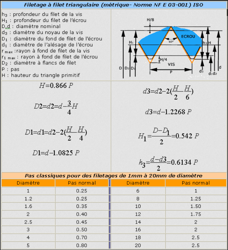

Yellow T-pot Posté(e) Juillet 25, 2021 Posté(e) Juillet 25, 2021 Hello @Todzi ce sont des valeurs vraiment petites. On est dans de la micro mécanique. Je ne sais pas quelle est l'utilisation que tu veux faire de cette vis mais en terme de tenue mécanique, tu comprends que cela ne peut tenir surtout avec du plastique. Un pas de 0,35 correspond à une vis de 1,6 mm de diamètre... 1
