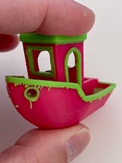

J'ouvre un post car je n'ai pas trouvé de post existant traitant mon pb.
J'avais fait mon offset E2 à la mise en service sans pb. Après quelques mois, et après un test, je m'aperçois d'un petit décalage.
