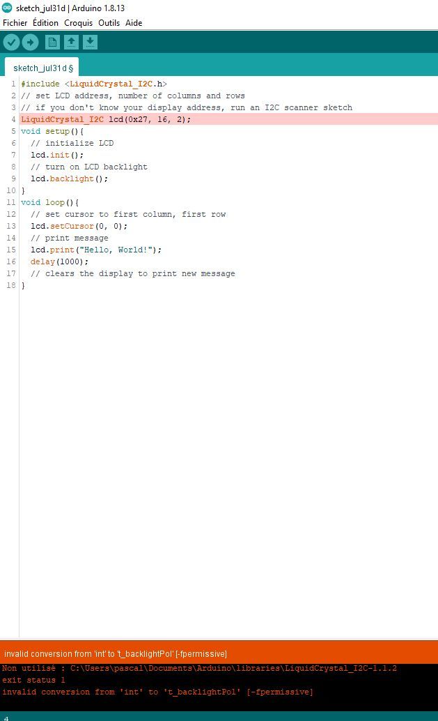

Bonjour je me tourne vers vous pour comprendre pourquoi j'ai ce message d'erreur1038444681_lcdesp32.thumb.jpg.27141e150d00448059b14238f58013b2.jpg
j'ai suivi ce tuto :
et  celui là :
https://www.electronics-lab.com/project/using-16x2-i2c-lcd-display-esp32/
les branchements ne sont en plus pas sur les même pins !!!!🤨
la seule façon que j'ai trouvé  pour compiler le code est d'écrire :
#include <LiquidCrystal_I2C.h>
// set LCD address, number of columns and rows
// if you don't know your display address, run an I2C scanner sketch
LiquidCrystal_I2C lcd(0x27);
void setup(){
lcd.begin(16,2);
// turn on LCD backlight
lcd.backlight();
void loop(){
// set cursor to first column, first row
lcd.setCursor(0, 0);
// print message
lcd.print("Hello, World!");
delay(1000);
// clears the display to print new message
mais là rien ne ce passe ( enfin si l'écran clignote .........)
auriez vous une explication à ce phénomène ?????????
bon ,je me réponds a moi même ,enfin à celui qui a posé la question ,c'est à dire à moi d'il y a 4 heures.😜
j'ai fait une petite modif sur les bibliothèques a inclure :
#include <Wire.h>
#include <LCD.h>
LiquidCrystal_I2C  lcd(0x27, 2, 1, 0, 4, 5, 6, 7,3,POSITIVE);
void setup() {
  lcd.begin(16, 2);
  lcd.clear();
  lcd.backlight();
void loop() {
// print message
delay(1000);
et cela a fonctionné ,
j'espère que le moi d'il y a 4 heures va être content
car le moi de maintenant il est super content ,même s'il ne comprend pas tout .........🤪
