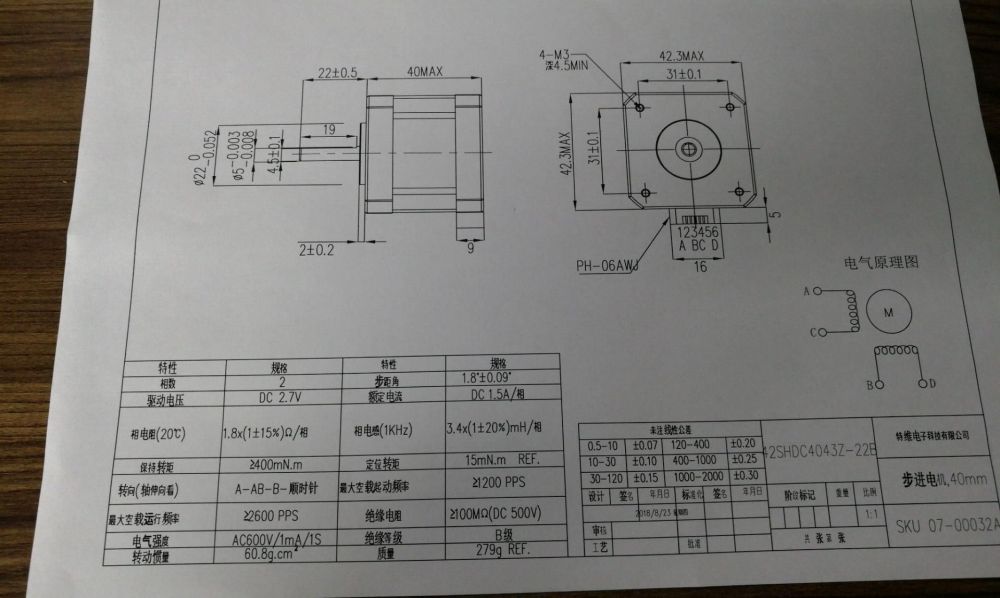

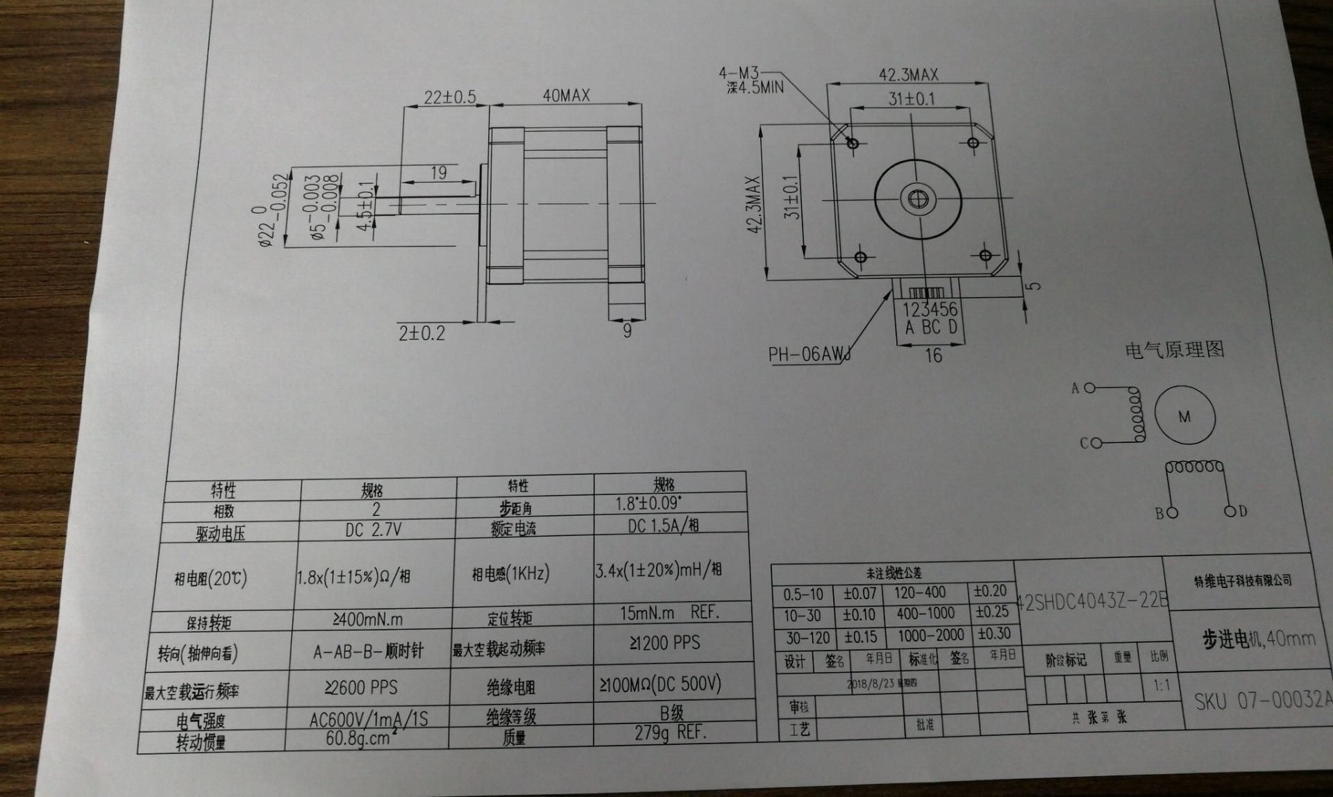

joraydan Posté(e) Aout 1, 2021 Partager Posté(e) Aout 1, 2021 Bonjour, J’assemble mon imprimante sur la base de Ben levi https://www.blvprojects.com/blv-mgn12-mod-3d-printer Au départ, je pensais utiliser une ramps 1.4, mais finalement , j’ai fait une mauvaise manipulation et l’ai grillé Je me suis dit que tant qu'à en racheter une, autant prendre une carte 32 bits, j'ai commandé commandé une SKR mini E3 V2.0 avec l'écran https://fr.aliexpress.com/item/4001131790431.html?spm=a2g0s.9042311.0.0.58cd6c37bVUxQS J'ai déjà une alimentation 24v, un plateau en 24v, un bloc extrudeur également en 24v, seulement mes moteurs Nema 17 ( RB step motor 42SHDC4043Z-22B) sont en 12v. Cela m'ennuierai de racheter d'autres moteurs et ne pas les utiliser. Ma question est : Peut-on régler la tension de sortie de la SKR mini E3 V2.0 pour alimenter les moteurs ? Merci par avance pour les informations que vous voudrez bien m’apporter Lien vers le commentaire Partager sur d’autres sites More sharing options...
Yamh Posté(e) Aout 12, 2021 Partager Posté(e) Aout 12, 2021 (modifié) Le 01/08/2021 at 12:07, joraydan a dit : Bonjour, J’assemble mon imprimante sur la base de Ben levi https://www.blvprojects.com/blv-mgn12-mod-3d-printer Au départ, je pensais utiliser une ramps 1.4, mais finalement , j’ai fait une mauvaise manipulation et l’ai grillé Je me suis dit que tant qu'à en racheter une, autant prendre une carte 32 bits, j'ai commandé commandé une SKR mini E3 V2.0 avec l'écran https://fr.aliexpress.com/item/4001131790431.html?spm=a2g0s.9042311.0.0.58cd6c37bVUxQS J'ai déjà une alimentation 24v, un plateau en 24v, un bloc extrudeur également en 24v, seulement mes moteurs Nema 17 ( RB step motor 42SHDC4043Z-22B) sont en 12v. Cela m'ennuierai de racheter d'autres moteurs et ne pas les utiliser. Ma question est : Peut-on régler la tension de sortie de la SKR mini E3 V2.0 pour alimenter les moteurs ? Merci par avance pour les informations que vous voudrez bien m’apporter Bonjour et désolé pour la réponse tardive. --> Tu peux utiliser tes moteurs Nema 17 avec une alimentation 24V sans problèmes En faite un Nema 17 "12V" ça n'existe pas, ce sont des moteurs pilotés en courant (pas en tension), ils ont donc une grande plage de tension admissible. Les constructeurs ne donnent pas la tension max admissible dans les Datasheets simplement parce que la tension d'isolement des bobines du moteur est supérieure aux tensions admissibles des Drivers du marché (TMC2209 dans ton cas). Tu as bien fait d'acheter une SKR Mini E3 avec l'écran tactile. C'est bien plus confortable qu'une RAMPS 1.4, tu vas adorer. N'oublie pas de régler la limitation de courant à 1060mA de tes moteurs dans Configuration_adv.hCourant RMS = Courant Max / Racine(2)Courant RMS = 1.5 / Racine(2)Courant RMS = 1.06A = 1060mA Exemple pour l'axe X : #if AXIS_IS_TMC(X) #define X_CURRENT 1060 // (mA) RMS current. Multiply by 1.414 for peak current. #define X_CURRENT_HOME X_CURRENT // (mA) RMS current for sensorless homing #define X_MICROSTEPS 16 // 0..256 #define X_RSENSE 0.11 #define X_CHAIN_POS -1 // -1..0: Not chained. 1: MCU MOSI connected. 2: Next in chain, ... //#define X_INTERPOLATE true // Enable to override 'INTERPOLATE' for the X axis #endif Modifié (le) Aout 12, 2021 par Tekila63 Lien vers le commentaire Partager sur d’autres sites More sharing options...
