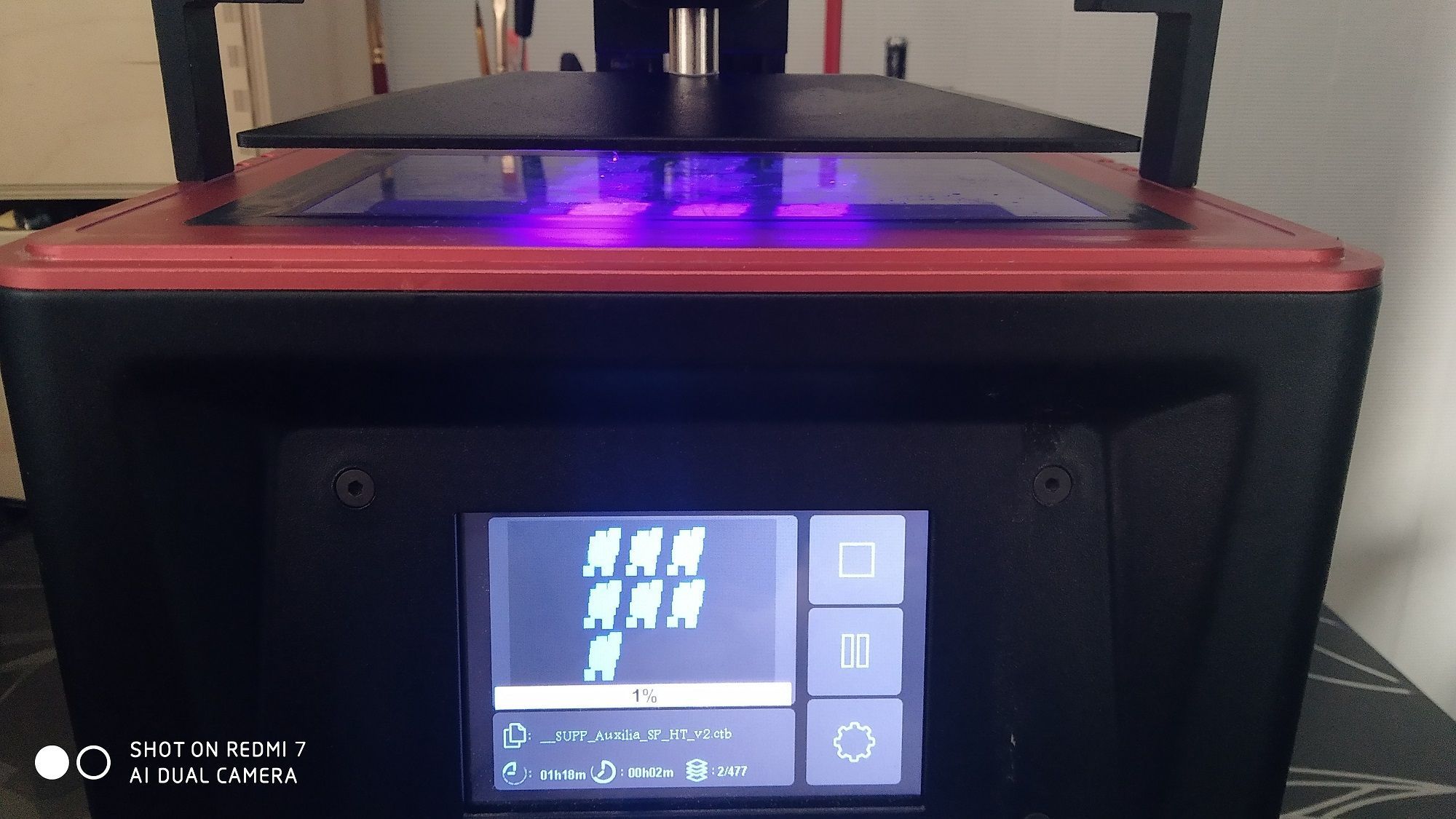

Tiro Posté(e) Aout 10, 2021 Auteur Partager Posté(e) Aout 10, 2021 Pour illustrer mes propos, voici une photo test a partir de la seconde couche. Le plateau remonte mais ne se repositionne pas pour la suivante. Lien vers le commentaire Partager sur d’autres sites More sharing options...
SoG Posté(e) Aout 10, 2021 Partager Posté(e) Aout 10, 2021 Le plateau monte et redescend bien si tu fais pas d'impression mais pour le réglage par ex ? L'axe n'est pas trop sec ? Lien vers le commentaire Partager sur d’autres sites More sharing options...
Tiro Posté(e) Aout 11, 2021 Auteur Partager Posté(e) Aout 11, 2021 Non aucun souci pour les réglages et le plateau monte et descend sans soucis en mode manuel. Juste l'impression que la hauteur de levage entre les couches est trop haute alors que je suis sur les paramètres par défaut (5 mm). Lien vers le commentaire Partager sur d’autres sites More sharing options...

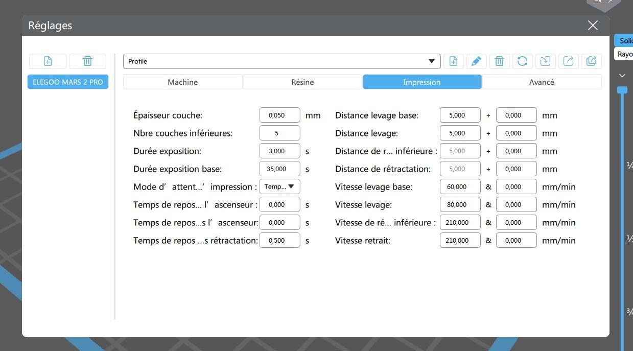

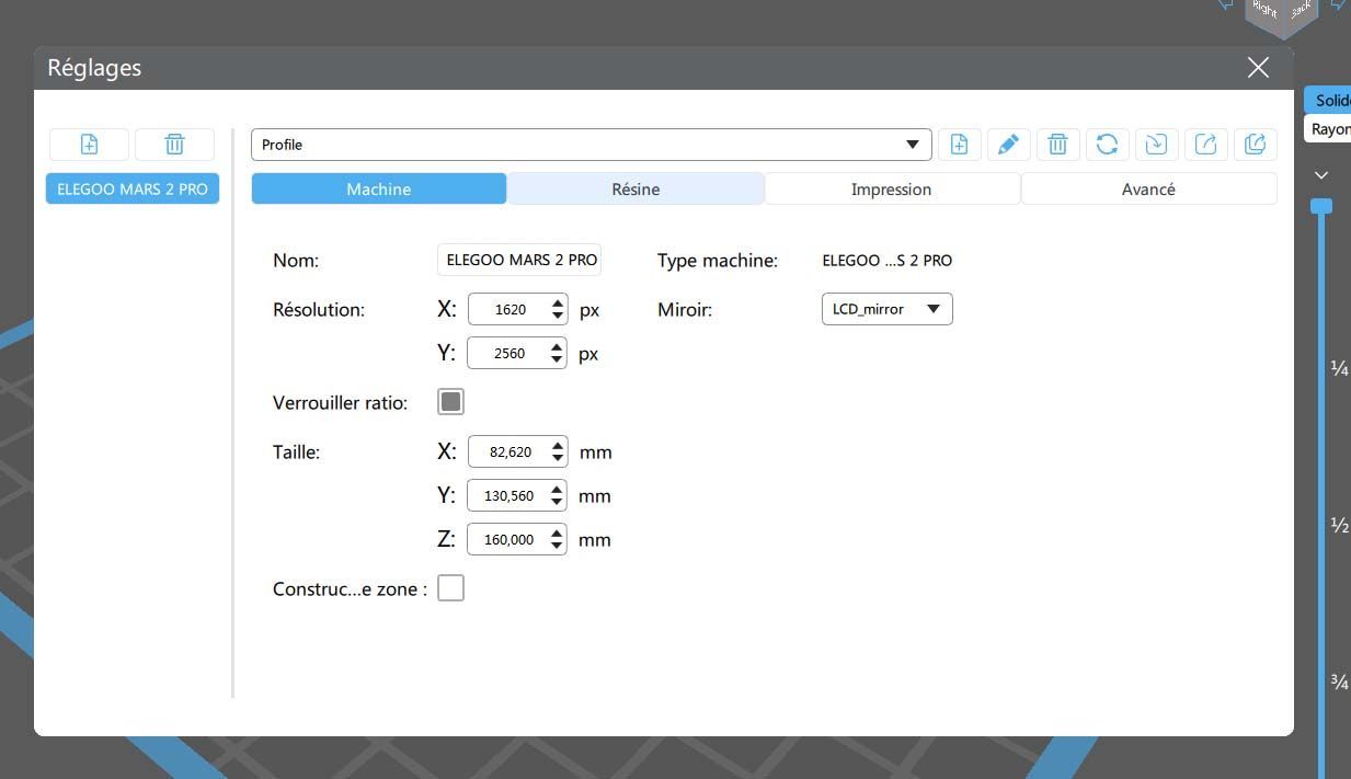

SoG Posté(e) Aout 11, 2021 Partager Posté(e) Aout 11, 2021 Fait un imprim écran de tes réglages pour voir un peu ... mais ça semble étonnant qu'il monte autant, ça doit être un souci de réglage plutot que de machine. Lien vers le commentaire Partager sur d’autres sites More sharing options...
Tiro Posté(e) Aout 11, 2021 Auteur Partager Posté(e) Aout 11, 2021 Voici les paramètres sous Chitubox Lien vers le commentaire Partager sur d’autres sites More sharing options...
