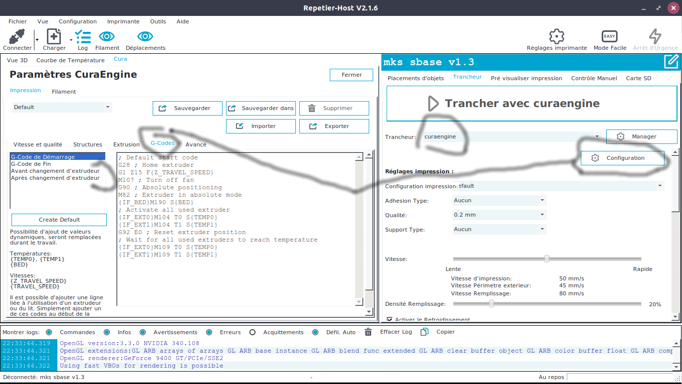

PPAC Posté(e) Aout 17, 2021 Posté(e) Aout 17, 2021 Si tu tranche avec Repetier Host, il faut regarder dans la configuration du moteur de trancheur que tu utilise ... Exemple avec curaengine : Chez moi j'ai pas de dual de configuré donc les Avant changement d'extrudeur sont vide. Mais je pense que tu voudra mettre un truc du genre avec donc E487.64 a ajuster pour l'extrudeur 2. {IF_EXT0}G92 E487.64 ; Modification des Steps/mm pour l’extrudeur 1 {IF_EXT1}G92 E487.64 ; Modification des Steps/mm pour l’extrudeur 2
hunk Posté(e) Aout 17, 2021 Auteur Posté(e) Aout 17, 2021 oups ! Gcode de demarrage : ; Default start code G28 ; Home extruder G1 Z15 F{Z_TRAVEL_SPEED} M107 ; Turn off fan G90 ; Absolute positioning M82 ; Extruder in absolute mode {IF_BED}M190 S{BED} ; Activate all used extruder {IF_EXT0}M104 T0 S{TEMP0} G92 E0 ; Reset extruder position ; Wait for all used extruders to reach temperature {IF_EXT0}M109 T0 S{TEMP0} Gcode de fin : ; Default end code ;G1 X0 Y0 Z130 ; Get extruder out of way. Uncomment to use! M107 ; Turn off fan ; Disable all extruder G91 ; Relative positioning {IF_EXT0}T0 {IF_EXT0}G1 E-1 ; Reduce filament pressure M104 T0 S0 G90 ; Absolute positioning G92 E0 ; Reset extruder position M140 S0 ; Disable heated bed M84 ; Turn steppers off aahhhhh ! et ou je devrais inserer ces lignes ? {IF_EXT0}G92 E487.64 ; Modification des Steps/mm pour l’extrudeur 1 {IF_EXT1}G92 E487.64 ; Modification des Steps/mm pour l’extrudeur 2

PPAC Posté(e) Aout 17, 2021 Posté(e) Aout 17, 2021 Mais tu n'a pas un trancheur pré configuré pour ta machine proposé par le vendeur / constructeur ? ou le site du constructeur qui donne ce genre d'info ?
hunk Posté(e) Aout 17, 2021 Auteur Posté(e) Aout 17, 2021 ben j'ai fouillé chez geeetech rien trouvé en config pour une a20 m ils preconisent repetier host et cura Mais bon c'est déja bien ce que tu m'as dit Bon , on va arreter là , c'est deja bien sympa tes renseignements , je finirai de fouiller tout ça demain et donnerai les resultats ici , je te remercie beaucoup en tout cas bonne nuit à toi !
