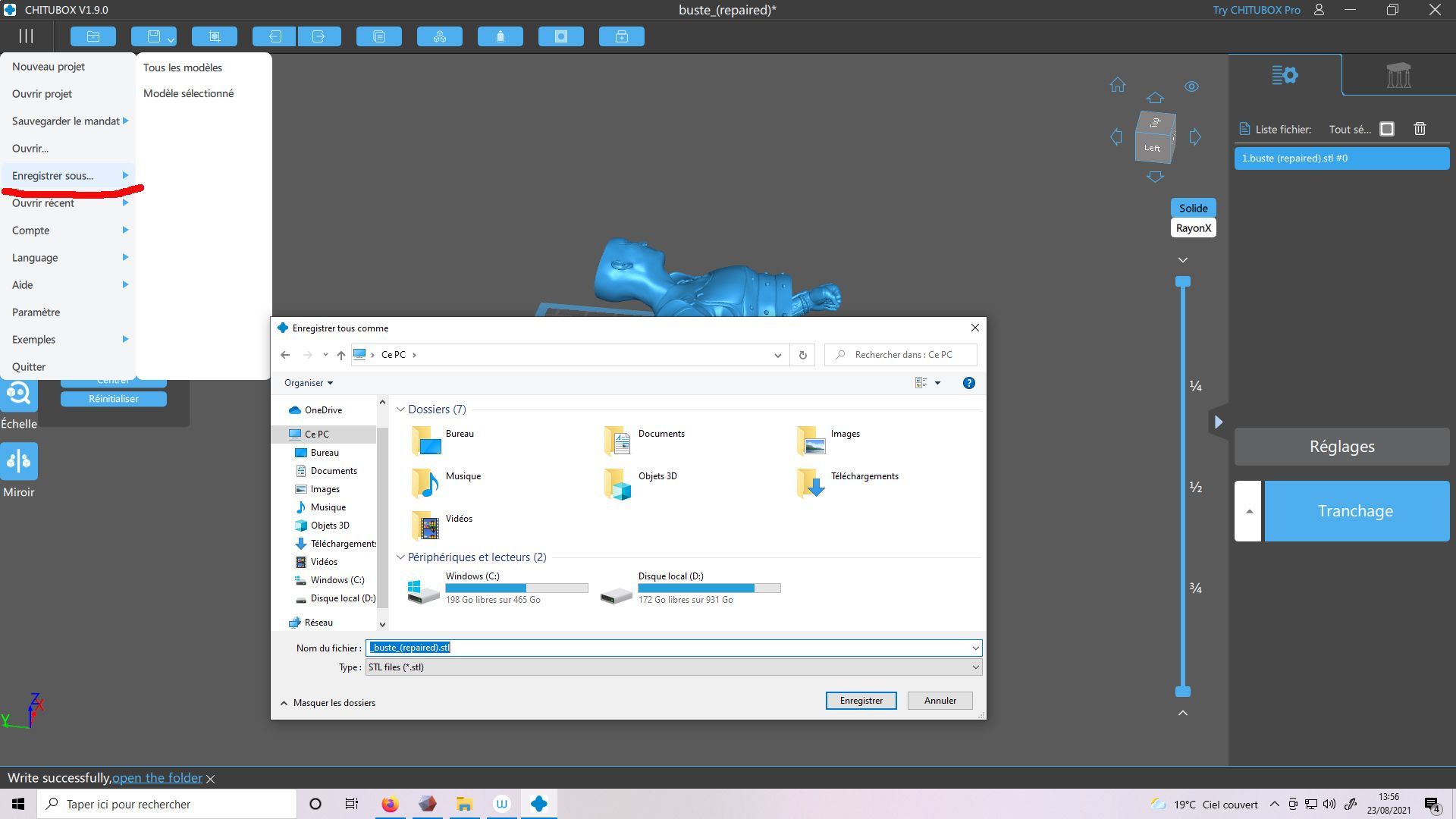

ptitemini72 Posté(e) Aout 23, 2021 Posté(e) Aout 23, 2021 Bonjour à tous, alors voilà mon problème est j'ai acheter un fichiers d'impression sur un site où j'ai l'habitude d'aller et le problème c'est que j'ai reçu le fichier en CHITUBOX impossible de le convertir en STL bien sur. Alors j'aurai voulu savoir si une personne sait comment convertir un fichier CHITUBOX en STL? Car j'ai tout essayer et rien y fait incroyable on dirait que c'est totalement impossible de faire une conversion. Mon slicer est CURA donc rien a voir avec CHITUBOX.
pascal91 Posté(e) Aout 23, 2021 Posté(e) Aout 23, 2021 Le 23/08/2021 at 11:12, ptitemini72 a dit : j'ai reçu le fichier en CHITUBOX impossible de le convertir en STL Dérouler bonjour , c'est tout a fait possible il faut ouvrir ton fichier avec l’extension ".chitubox" dans chitubox ,ensuite tu enregistres sous :le modèle sélectionné au format STL 1
ptitemini72 Posté(e) Aout 23, 2021 Auteur Posté(e) Aout 23, 2021 @pascal@91 Bonjour, hé! bien un grand merci a toi j'y suis enfin arrivé grâce à toi merci beaucoup bonne journée à toi...
