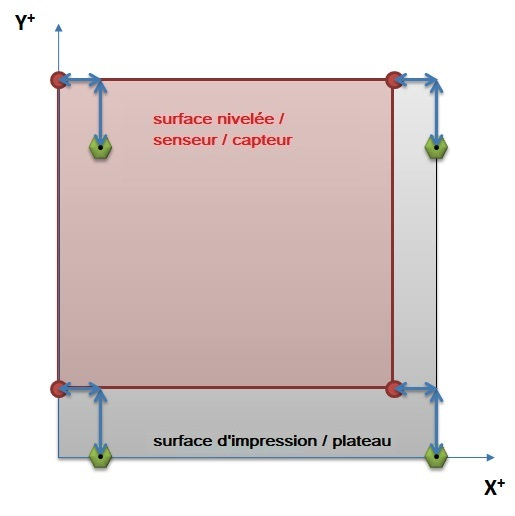

Limites de la zone du capteur

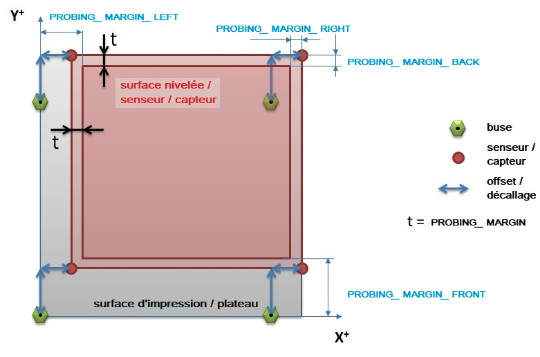

Dans les dessins suivants, la buse, le capteur et les décalages sont définis par :
Quatre positions sont possibles pour le capteur (une cinquième existe pour la buse faisant office de capteur, dans ce cas il n’y a plus de décalage puisque palpeur et buse sont à la même position 😉 ), ce qui donne les schémas suivants pour les limites de la zone du capteur (zone rouge transparente) :

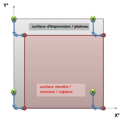

1. Capteur à l'arrière-droit :
Le capteur peut atteindre les bordures arrière et droite, les limites sont donc fixées par :
Marlin 1.x :
#define LEFT_PROBE_BED_POSITION (X_PROBE_OFFSET_FROM_EXTRUDER)
#define RIGHT_PROBE_BED_POSITION (X_BED_SIZE)
#define FRONT_PROBE_BED_POSITION (Y_PROBE_OFFSET_FROM_EXTRUDER)
#define BACK_PROBE_BED_POSITION (Y_BED_SIZE)
Marlin 2.x :
Pas besoin de déclarer les positions gauche, droite, avant, arrière explicitement car avec cette version de Marlin la calcul est automatique à partir de la déclaration NOZZLE_TO_PROBE_OFFSET

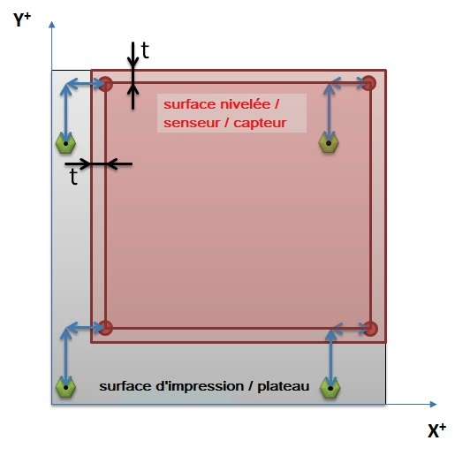

Si un décalage de «sécurité» a été défini par :
  • #define MIN_PROBE_EDGE [valeur] (Marlin 1.x) ou
  • #define PROBING_MARGIN [valeur] (Marlin 2.x)
dans le fichier «configuration., les limites de palpage seront modifiées automatiquement pour en tenir compte (Marlin 2.x), ce qui donnera la zone en rouge foncé pour la surface palpée (t = MIN_PROBE_EDGE / PROBING_MARGIN) :
Pour un Marlin 1.x, les limites deviennent :
#define LEFT_PROBE_BED_POSITION (X_PROBE_OFFSET_FROM_EXTRUDER + MIN_PROBE_EDGE)
#define RIGHT_PROBE_BED_POSITION (X_BED_SIZE - MIN_PROBE_EDGE)
#define FRONT_PROBE_BED_POSITION (Y_PROBE_OFFSET_FROM_EXTRUDER + MIN_PROBE_EDGE)
#define BACK_PROBE_BED_POSITION (Y_BED_SIZE - MIN_PROBE_EDGE)

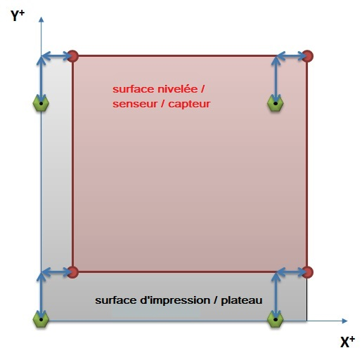

2. Capteur à l'arrière-gauche :
Le capteur peut atteindre les bords arrière et gauche, les limites sont donc fixées par (Marlin 1.x) :
#define LEFT_PROBE_BED_POSITION (MIN_PROBE_EDGE)
#define RIGHT_PROBE_BED_POSITION (X_BED_SIZE  + X_PROBE_OFFSET_FROM_EXTRUDER - MIN_PROBE_EDGE)

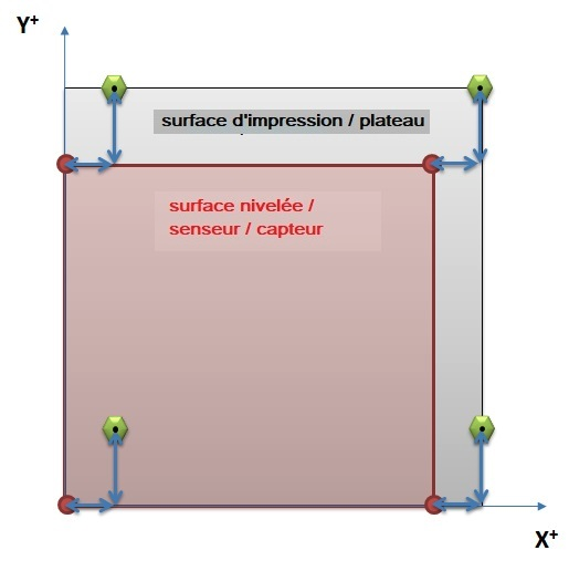

4. Capteur à l'avant-droit :
Le capteur peut atteindre les bords avant et droit, les limites sont donc fixées par (Marlin 1.x) :
#define FRONT_PROBE_BED_POSITION (MIN_PROBE_EDGE)
#define BACK_PROBE_BED_POSITION (Y_BED_SIZE + Y_PROBE_OFFSET_FROM_EXTRUDER - MIN_PROBE_EDGE)

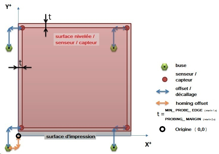

CAS OÙ LA BUSE PEUT SE DÉPLACER EN DEHORS DES LIMITES DU PLATEAU
Cela devient légèrement plus compliqué lorsqu'il y a un espace de déplacement supplémentaire.
L'espace de déplacement supplémentaire peut être déclaré dans le fichier de configuration :
// Travel limits (mm) after homing, corresponding to endstop positions.
#define X_MIN_POS [XX]
#define Y_MIN_POS [YY]
où [XX] et [YY] sont les valeurs de décalage entre le contacteur de fin de course (endstop) et l'origine (les flèches orange représentent X_MIN_POS et Y_MIN_POS (homing offset)) :
Résultats des constantes de décalage pour une sonde à l’arrière-droit, exemple pour un Marlin 1.x :
#define LEFT_PROBE_BED_POSITION (X_PROBE_OFFSET_FROM_EXTRUDER + X_MIN_POS + MIN_PROBE_EDGE)
#define FRONT_PROBE_BED_POSITION (Y_PROBE_OFFSET_FROM_EXTRUDER + Y_MIN_POS + MIN_PROBE_EDGE)
Idem si la tête d'impression est capable de se déplacer plus loin sur l'axe X ou Y aux autres extrémités des axes, on pourra «augmenter» la taille maximale du plateau.
Exemple avec une buse pouvant se déplacer de 20mm à droite et en arrière du plateau :
#define X_MAX_POS X_BED_SIZE + 20
#define Y_MAX_POS Y_BED_SIZE + 20
Particularité de Marlin 2.0.x
Par analogie avec les graphiques précédents, on peut dessiner les limites du lit (l'exemple ci-dessous suppose une sonde montée à l'arrière et à droite)
Les décalages du capteur par rapport à la buse ayant été définis dans le fichier configuration.h, via :
#define NOZZLE_TO_PROBE_OFFSET { XXX, YYY, ZZZ }
Marlin 2.0.x ajustera automatiquement la surface de palpage de la sonde en fonction des décalages (offsets) précédents et du PROBING_MARGIN défini pour les 4 côtés du lit.
Dans le dessin ci-dessus, le «PROBING_MARGIN_LEFT» ajoute le décalage X à la marge de «sécurité» automatiquement, idem pour le «PROBING_MARGIN_FRONT», pas besoin de faire le calcul 😄
Si l’on voulait utiliser des valeurs absolues au lieu du calcul automatique de Marlin, il faudrait alors les déclarer explicitement en remplaçant la variable «PROBING_MARGIN» par des valeurs entières puis décommenter la ligne pour qu’elle soit prise en compte lors de la compilation.
