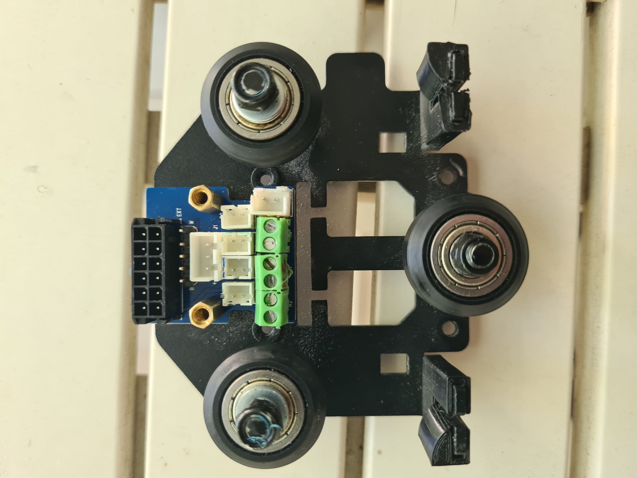

Inscrit sur votre site depuis début 2020 j'ai beaucoup appris sur mon A20M et cela m'a permis de mieux utiliser ce modèle. Je ne suis jamais intervenu car je n'ai jamais rencontré de problèmes que vous n'aviez déjà résolu ou amélioré. Début de semaine dernière l'imprimante m'indique un problème de chauffe de la buse. Après recherche je me rends compte que le bornier sur lequel elle est branchée est cramé. Je contacte le SAV Geeetech pour avoir la référence ne  trouvant pas ce modèle  sur leur site. Je fut étonné de leur réponse car ils ne l'ont pas trouvé non plus et me joignaient la photo de connexion sur une carte différente sans me donner de référence et me préciser si elle était compatible. Dans l’expectative de savoir si j'allais commander une pièce sans savoir si cela résoudrait mon problème j'ai continué mes recherches. Les borniers verts sont raccordés en parallèle, il suffit de décaler le branchement d'un cran........ et tout refonctionne. Donc content du résultat mais pas du suivi de Geeetech. C'est une bonne imprimante mais le suivi de la marque me laisse dubitatif. Je passe sur une Artillery sidewinder X1, qui après lecture des avis sur votre site et généraux, semble être un choix sympa  pour évoluer sur d'autres matériaux, de plus j'utilise  peu la double extrusion. Voila fin du partage de ma modeste expérience, en espérant que cela puisse dépanner ceux qui rencontreront le même problème.
