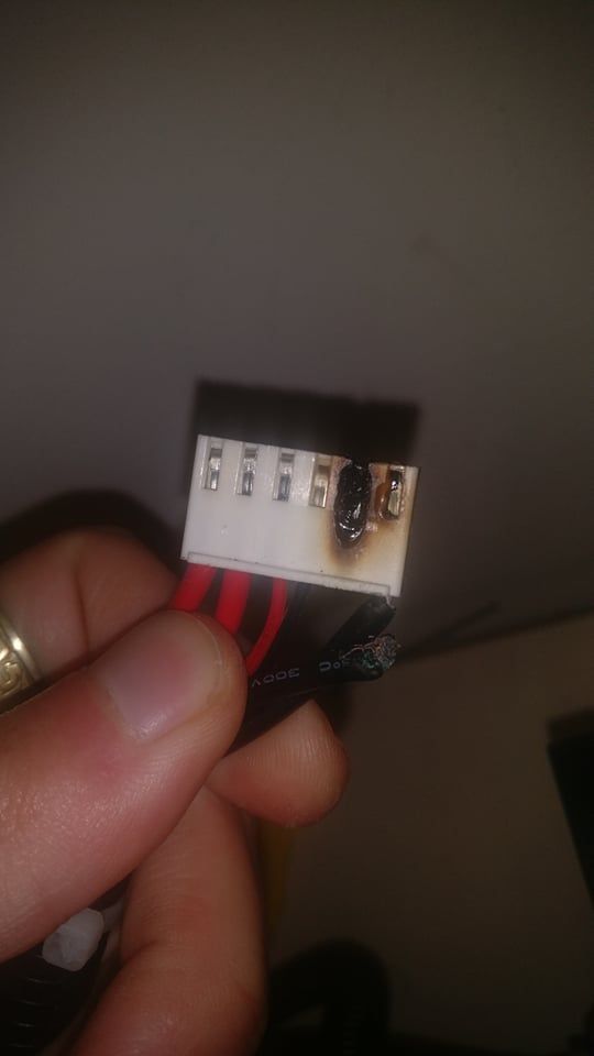

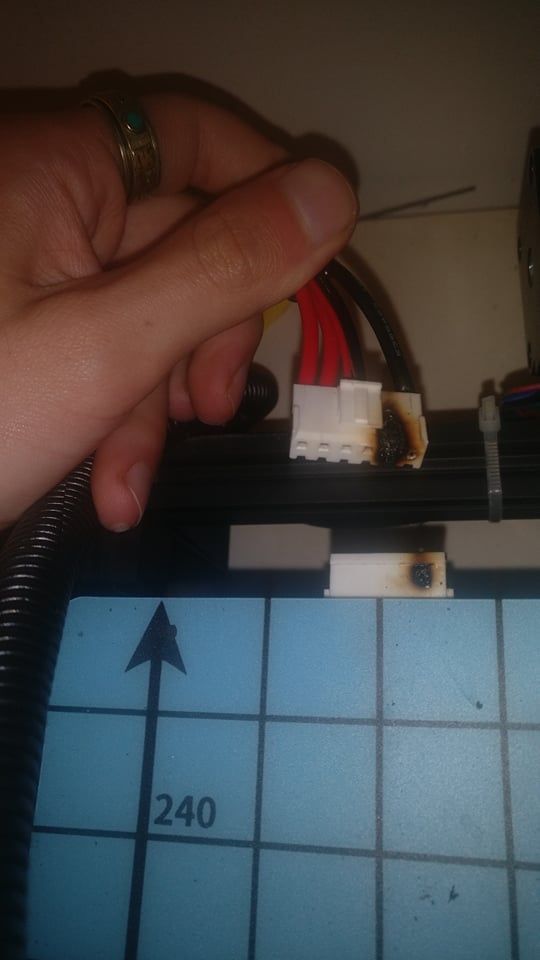

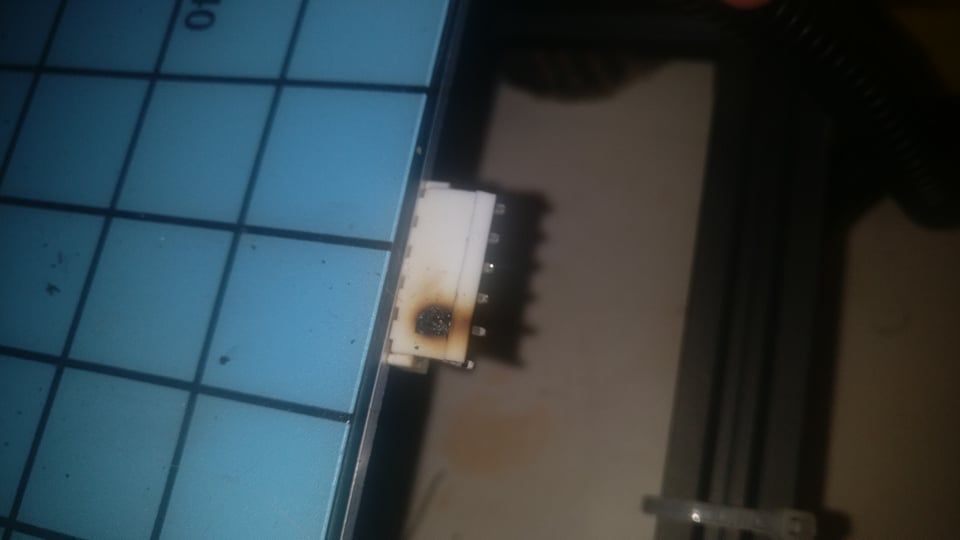

le connecteur de mon bed a cramé... A force de cogner contre le mur derrière lui lorsque le bed recule, les broches ont finies par se décrocher un peu. Du coup ça a cramé un peu. Je ne sais pas si je dois changer juste les câbles + connecteur, ou si je dois aussi changer le bed... Quoi qu'il en soit, je n'arrive à trouver nulle part ni l'un ni l'autre !
Voici quelques photos, merci d'avance pour votre aide !
Salut,
Alors oui dans tous les cas il faudra au minimum changer les connecteur et les cables (ou alors raccourcir le cable, a voir si il en restera suffisamment après ...), ça serait pas mal de regarder aussi coté carte mère de l'imprimante (on sait jamais)
Pour ce genre de connecteur euh .... ça doit être du JST, reste à trouvé la taille (2.0,2.5)
