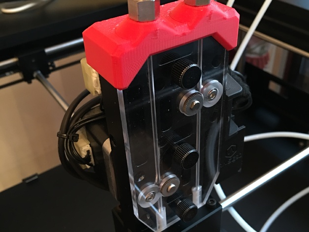

tres propre Myrock :)
Moi non plus je le met pas, ni les tube ptfe d'ailleurs .
Sinon le PETG est pratiquement aussi facile a imprimer que le PLA , bcp plus facile que l' ABS . C'est d'ailleurs une très bonne alternative a l'ABS .

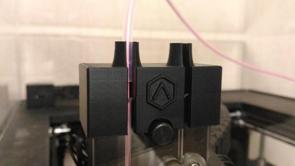

Merci mais ce n'est pas une de mes impressions sur cette photo :emoji-E412:
Cette pièce d'origine s'est déformée lorsque j'ai voulu imprimer de l'ABS pour la première fois avec la N2+, je l'ai réimprimé en ABS noir et je n'ai plus de soucis.
