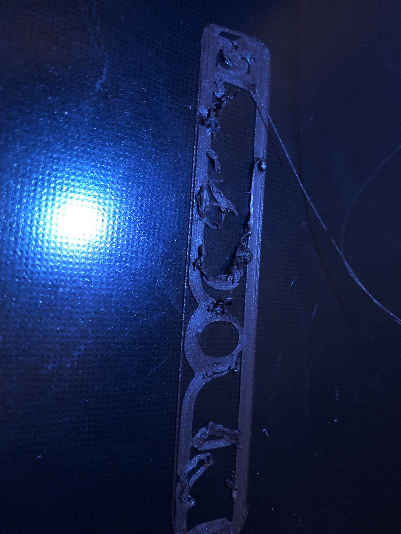

sinopsie Posté(e) Octobre 10, 2021 Posté(e) Octobre 10, 2021 Bonjour, Depuis peu possesseur d'une sidewinder x1, j'ai un problème lors de l'impressions de certaines pièces. Le filament fait des boursouflures sur le dessus du raft et fini par se faire entrainé par la buse. Pouvez-vous m'aider ?
PPAC Posté(e) Octobre 10, 2021 Posté(e) Octobre 10, 2021 (modifié) Salutation ! Pour moi, c'est une bordure/brim ... mais peut être que c'est un début de radeau/raft ... La distance buse/plateau semble ok (1er couche bien écrasé pour moi) ... donc peut être un défaut d'adhérence ... Peut tu nous en dire plus ? PLA recyclé ? nouvelle bobine de filament ou bobine entamé depuis plusieurs mois et qui peut avoir pris l'humidité ? (pas de crépitement lors de l'extrusion, le filament se casse si tu le plie a 45° ?) Comment nettoie tu ton plateau ? (Alcool isopropylique a 99.9% ?) Quelle température d'impression (buse et plateau) pour quelle température préconisé ? Hauteur de la couche initial ? Température de la couche initial ? vitesse de la couche initial ? débit ? trancheur utilisé ? Pas de problèmes avec les fichiers test fournis ? ... Modifié (le) Octobre 10, 2021 par PPAC
sinopsie Posté(e) Octobre 10, 2021 Auteur Posté(e) Octobre 10, 2021 Effectivement, je me suis trompé dans les termes:/ C'est une nouvelle bobine de pla enrichie en bois Le plateau a été nettoyé a l'alcool. Pour la buse c'est 220 °c et le plateau 60°c (ces valeurs viennent du filament) La couche initiale est de 0.2 mm (j'utilise repetier host ainsi que Slicer pour mes impressions) Normalement le fichier utilisé l'a été pour d'autre personne et cela a fonctionné donc le soucis doit venir de chez moi
PPAC Posté(e) Octobre 10, 2021 Posté(e) Octobre 10, 2021 (modifié) il y a 7 minutes, sinopsie a dit : pla enrichie en bois Je n'ai encore jamais testé cela ... de ce que j'ai lu c'est délicat, il faut une buse d'au minimum 0.4mm car sinon les particules / fibre de bois peuvent boucher voir même il fraudais plutôt une buse de 0.5mm pour éviter les bouchages. Pour le reste tu semble tout bon ... A condition que par "alcool" tu ne parle pas d'alcool ménagé a 70% car il peut contenir des genre d'agent gras comme des senteurs. Modifié (le) Octobre 10, 2021 par PPAC
sinopsie Posté(e) Octobre 10, 2021 Auteur Posté(e) Octobre 10, 2021 Ah! Je n'ai que la buse de base... Je vais essayer avec un autre filament (j'utilise une bouteille d'alcool acheté dans une boutique spécialisée en impression 3D )
PPAC Posté(e) Octobre 10, 2021 Posté(e) Octobre 10, 2021 (modifié) Donc mon hypothèse c'est le filament bois qui bouchonne dans le nez de la buse et qui plus visqueux adhère au nez de la buse et résultat tu a un débit qui varie et des paquets. mais peut être que je me trompe ... et que tu a une légère sur-extrusion ... ou autre chose ... Edit : genre il faut peut être imprimer plus lentement avec ce genre de filament ... le teste avec un PLA "standard" devrais réduire les pistes. Bons essais et tiens nous au jus ! Modifié (le) Octobre 10, 2021 par PPAC
