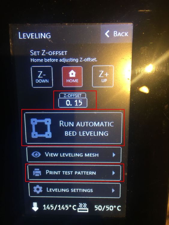

es ce que quelqu un connait la procedure pour regler le z offset sur une cr6-se avec le firmware community 6.1
car plus ca va et plus je suis obliger de compenser je suis a 0.65! ce qui me parais très élever.

Bonsoir, j'utilise se firmawre, et, mon Z-offset est à 0.15.
Pour le réglé, rien de complexe, tu fais un bed leveling, ensuite tu appuis sur home, la tête vas se placé sur le centre du plateau, et tu règle ton Z-offset avec une feuille, ensuite tu imprime le fichier test intégré au firmware juste après ton bed leveling tu regarde et lance le fichier "print test patern".
Regarde comment se déroule l'impression est corrige au fur et à mesure ton Z-Offset, personnellement je suis à 0.15, pense à regardé que toutes les vis du plateau soient bien serrées.
Donc:
1 Bed Leveling à chaud
2 Appuyé sur "Home" et réglé le Z-Offset
3 Impression du fichier print test patern
4 Correction à la volée du Z-offset
5 Vérification de la visserie.
