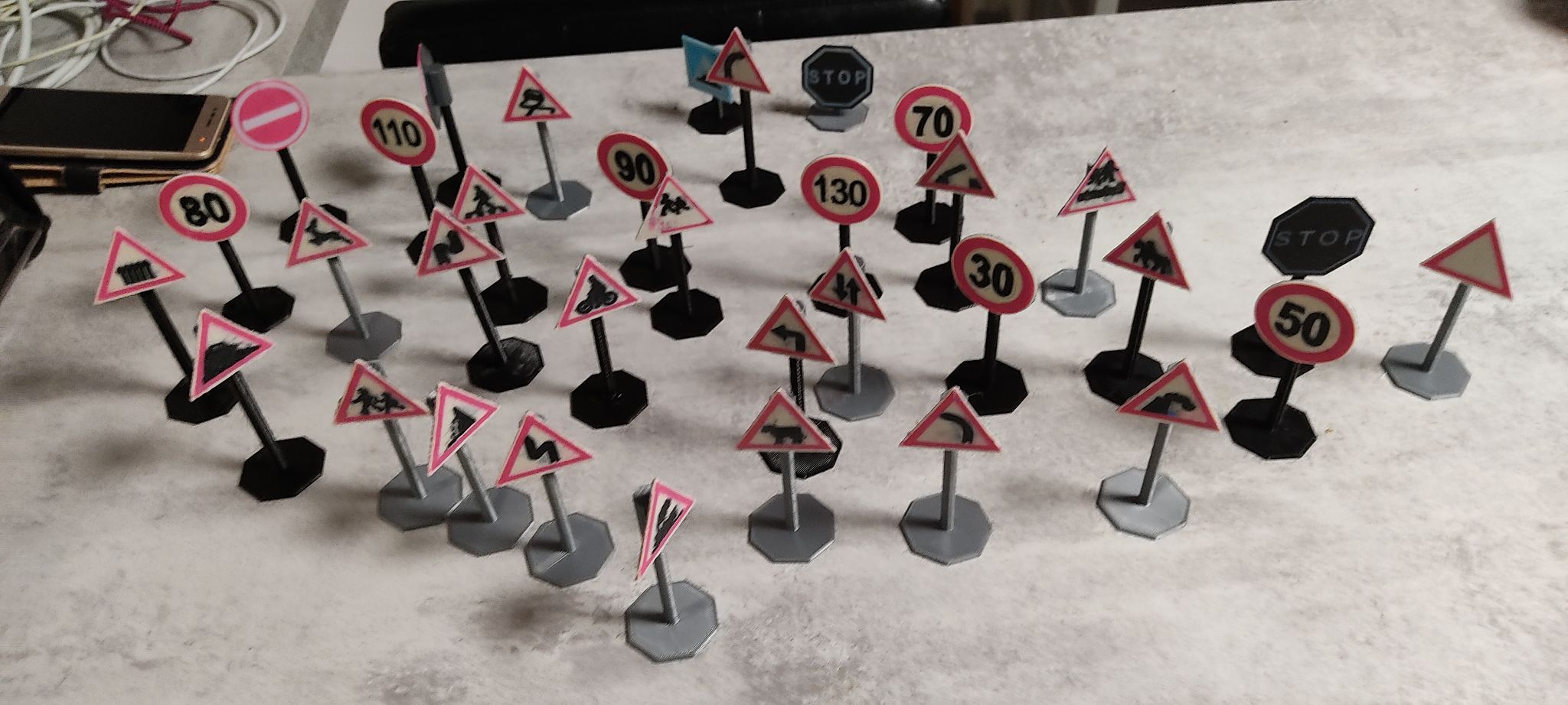

Je cherche depuis plusieurs mois à peindre des portes clefs que je crée. Mon problème est que je veux colorer des écritures/ logos/ formes qui sont extrudées par rapport à la base du porte clefs. Pour un ordre d'idée mes portes clefs font environ 35mm de long et les extrusions 1mm d'épaisseur pour une largeur de l'écriture équivalente. Il faut donc éviter toute matière liquide pour peindre.. J'ai essayé plusieurs techniques, la meilleure reste les feutres indélébiles qui ne coulent pas et sèches rapidement contrairement à tout ce qui peut ressembler à de l'acrylique.. J'ai laissé tomber les Posca et tout type de peinture.. Le feutre indélébile fonctionne très bien, mais je suis très vite limité niveau couleur (impossible de trouver du blanc).

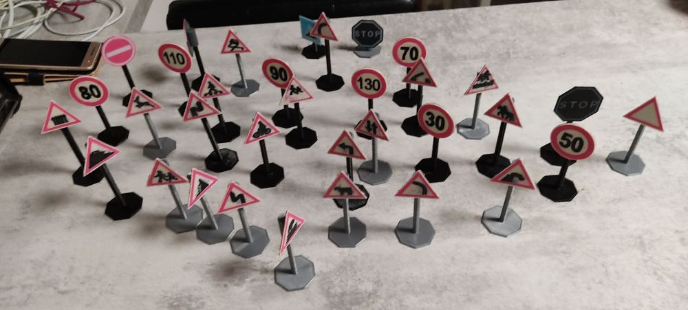

ma technique est simple
j'imprime en incrustation les différentes couleurs
pour cela, je créé plusieurs fichiers d'impression
un pour le texte
un pour chaque couleur de fond avec en creux le texte et les autres couleurs si nécessaire
entre chaque couleur, je laisse le chauffage sur la buse, le plateau et surtout , je ne touche pas a l'objet en cours d'impression
j'imprime le texte en premier à l'envers sur le plateau
ensuite j'imprime, toujours à l'envers le fond avec texte incrusté, avec un Zoffset lors des retractions
si besoin d'un autre fond, le zoffset est général pour démarrer l'impression au dessus des autres couleurs
et ainsi de suite
pour que les fichiers soient parfaitement aligné, il faut créer un cadre autour et le garder pour toute les impressions dans le trancheur
et l'enlever après chaque passe
je ne sais pas si je suis clair, mais voici le résultat
l'arriere des panneaux est gris
