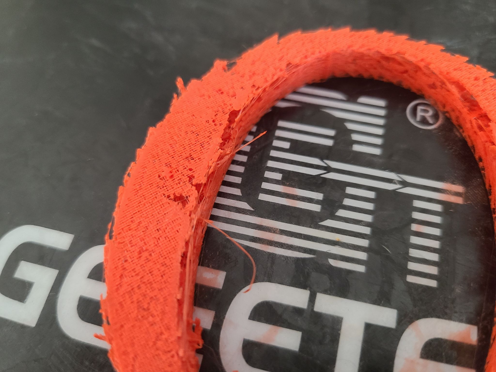

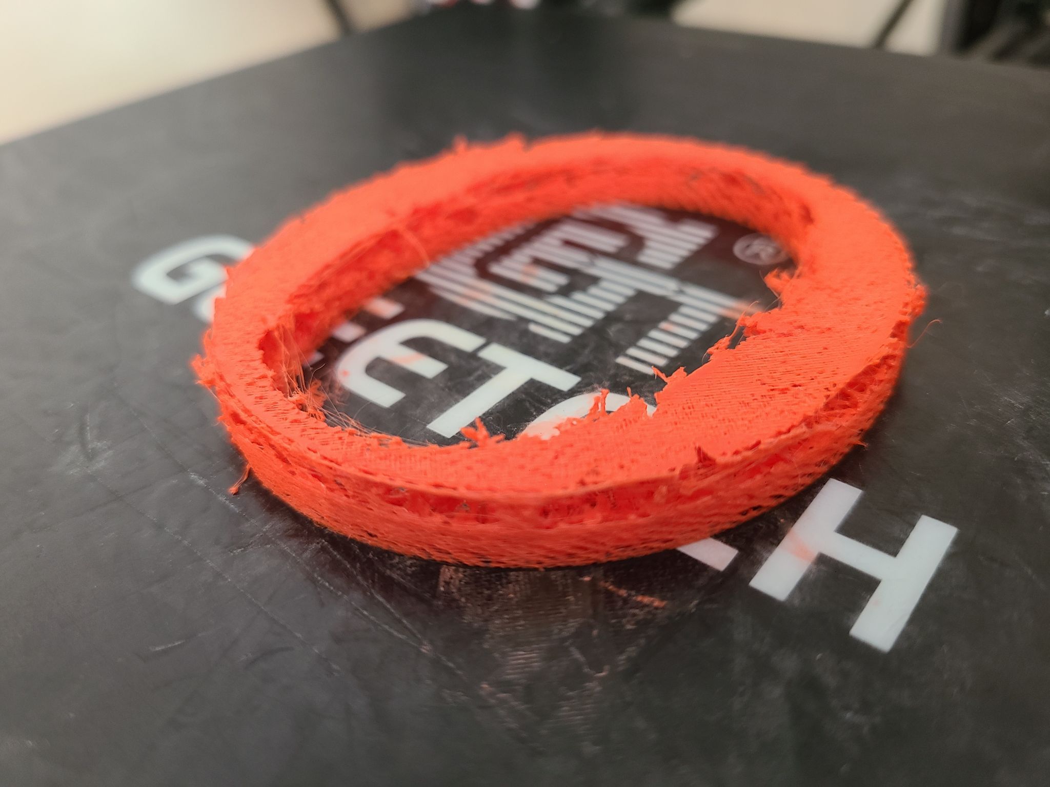

Depuis 2 jours j'ai un problème sur mes impressions 3D, j'ai une Geetech A20T (3 extrudeurs) et lorsque j'imprime avec le premier extrudeur (EXT0), l'impression donne ce résultat :
20211102_111536.thumb.jpg.74fd77bc8febf51476dfe4e84b1535e6.jpg20211102_111317.thumb.jpg.77104feed8ed9dde9eb17c01d3d17708.jpg

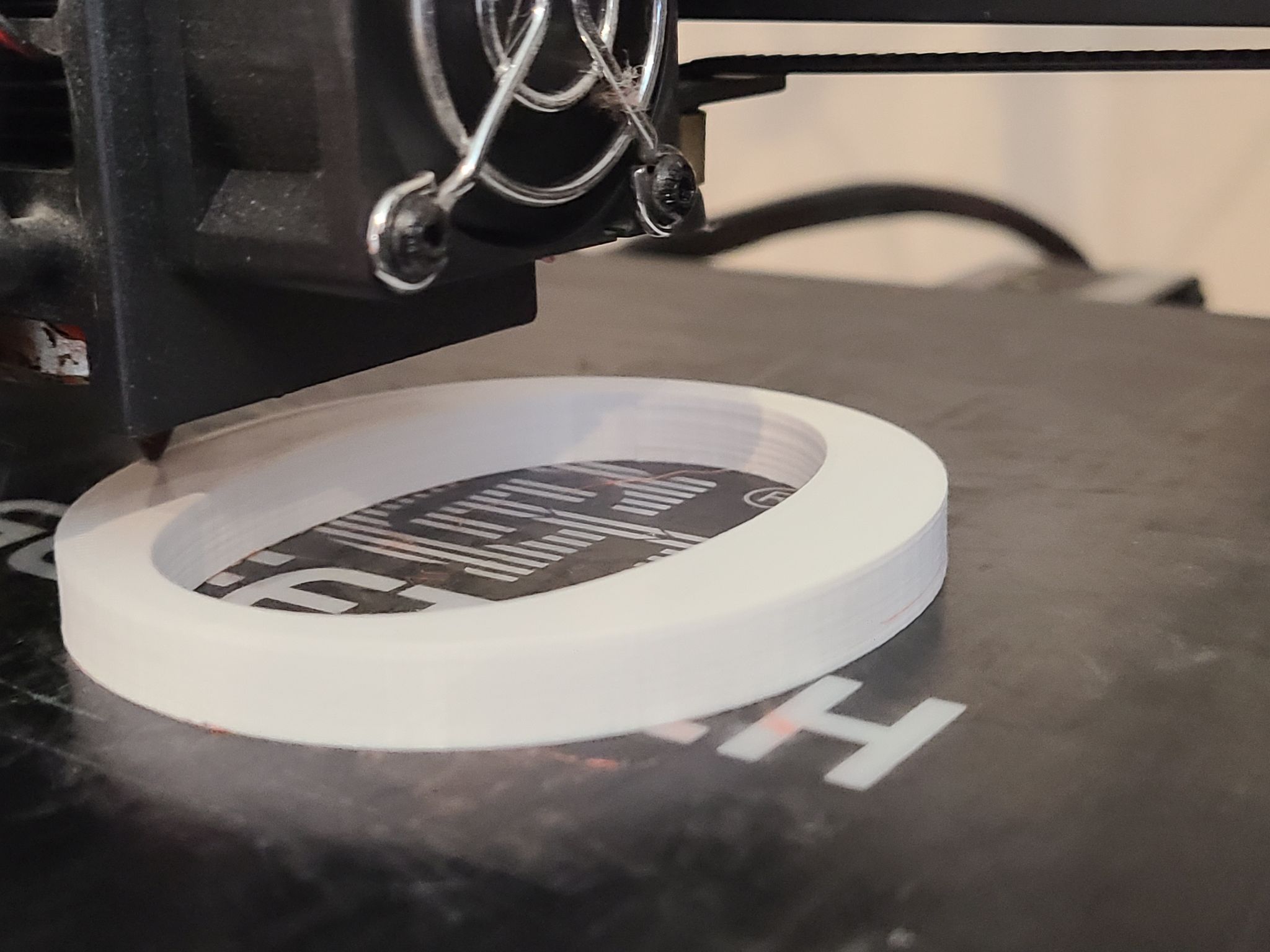

Clairement il manque de matière, au début j'ai pensé à la buse bouchée donc j'ai tout nettoyé avec le kit de base mais le problème persistait. Ensuite, j'ai essayé d'imprimer avec le deuxième extrudeur (EXT1) et cette fois aucun problème, impression parfaite :

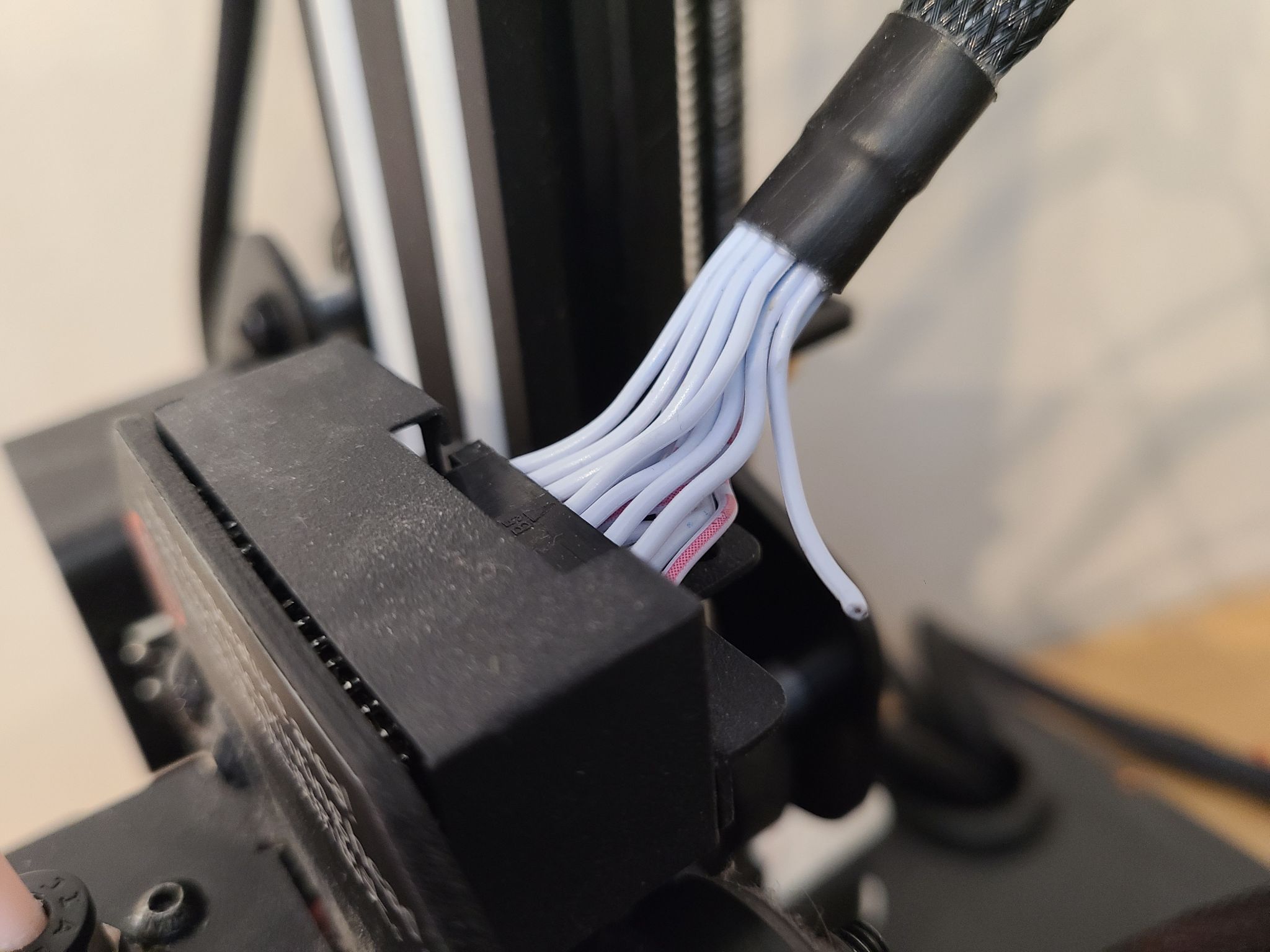

Donc mon problème vient du premier extrudeur. J'ai à nouveau tout nettoyé et j'ai vérifié les fils et j'ai vu qu'un fil était sectionné:
Alors la question que je me pose, est-ce que l'impression est aussi ratée à cause de ce fil sectionné ou est-ce que c'est bouché dans l'extrudeur 0 et c'est ça qui empêche le filament de sortir et qui me donne ce résultat ? C'est important de savoir car je doute qu'un fil sectionné passe en garantie même si je n'y suis pour rien ... En plus ça veut dire que je dois renvoyer l'imprimante ou commander une nouvelle fiche de câble et qui mettra du temps à arriver. L'autre solution c'est de démonter toute la tête et tout nettoyer mais j'ai vu des tuto ça a l'air super long et super compliqué.
Du coup j'aimerais savoir si c'est déjà arrivé à quelqu'un ? Est-ce que vous avez une solution plus simple ? Et enfin si je n'ai pas le choix j'appliquerai une de ces solutions mais j'aimerais être sûr avant ! Merci pour vos réponses !

Re sertir un connecteur sur le fil (ou au pire le ressouder en attendant)
Oui c'est une idée déjà en provisoire pour savoir si mon problème vient de là, je peux déjà essayer de faire ça
