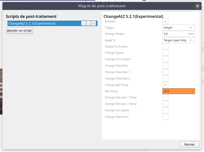

BL touch installé sur CR10s PRO firm Tinymachine comment continuer a faire marcher mode eco safe du plateau chauffant?
j'ai installé un BL touch sur ma cr10s pro et un firmware tiny machine. Cependant avant avec le firmware par défaut j'avais le mode safe eco qui au bout de plusieurs minutes s'activait et baissait la température du plateau de 50 à 26 degré de mémoire. La consommation électrique était donc moins importante sur les longue impression. Est il possible de réactivé ce mode?
Merci

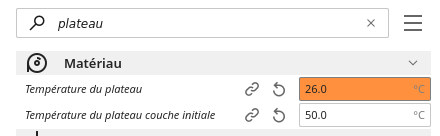

Mais tu dois pouvoir jouer avec la notion de "température du plateau couche initial" et la "température du plateau" ex Sous Ultimaker Cura :
Ou alors avec un script de post traitement ChangeAtZ( a une hauteur Z ou a une couche n )
