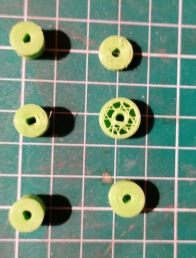

Michel012 Posté(e) Novembre 7, 2021 Partager Posté(e) Novembre 7, 2021 Bonsoir à tous j'ai imprimé ses 6 petites pièce en même temps seulement une seul n'a pa de couche initiale alors que les 5 autres sont à peu près bien. Pour la photo j'ai retourner la pièce sans couche initiale je précise qu'elles sont dans l'ordre d'impression De quoi cela peut il venir que la couche initiale ne soit restée comme les autres pièces quels sont vos avis Merci d'avance pour votre aide que dois-je modifier dans cura 4.6.1 Lien vers le commentaire Partager sur d’autres sites More sharing options...
Invité Posté(e) Novembre 8, 2021 Partager Posté(e) Novembre 8, 2021 si tu est content du résultat pour les autres pièces c'est que tu n'est pas difficile pour moi, il y a u soucis de distance buse plateau à corriger en priorité comment as-tu placer les pièces sur ton plateau ? toutes en même temps parce qu'elle font partie d'une seul .stl ou l'une après l'autre ?dans le cas d'un eul .stl , la piece qui n'as pas de couche est élevée par rapport aux autres, vue de profil, les fils doivent "baver" un peu dans le second cas, il faut bien cocher la case " abaisser automatiquement les modèles sur le plateau" dans les préférence de cura regarde déjà ça et reviens nous voir Lien vers le commentaire Partager sur d’autres sites More sharing options...
Michel012 Posté(e) Décembre 30, 2022 Auteur Partager Posté(e) Décembre 30, 2022 Pour lacer les petites pièces j'ai utilisé Cura qui permet de déplacer les pièces sur le plateau et non je ne suis pas satisfait du résultat. J'ai lu des explication sur divers forum et il y a plusieurs explications qui se rejoignent mais pas sur la distance du Z sur le plateau. Lien vers le commentaire Partager sur d’autres sites More sharing options...
